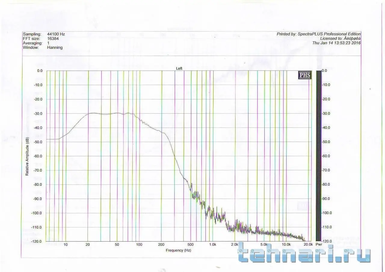

Как вариант сабвуфера своими руками - реально, то 75ГДН-3 с заменой магнитной системы и звуковой катушки в закрытом ящике около 30 литров и ЭМОС по ускорению диффузора. На фото кроме себя любимого этот саб и его АЧХ по звуковому давлению в ближнем поле.
