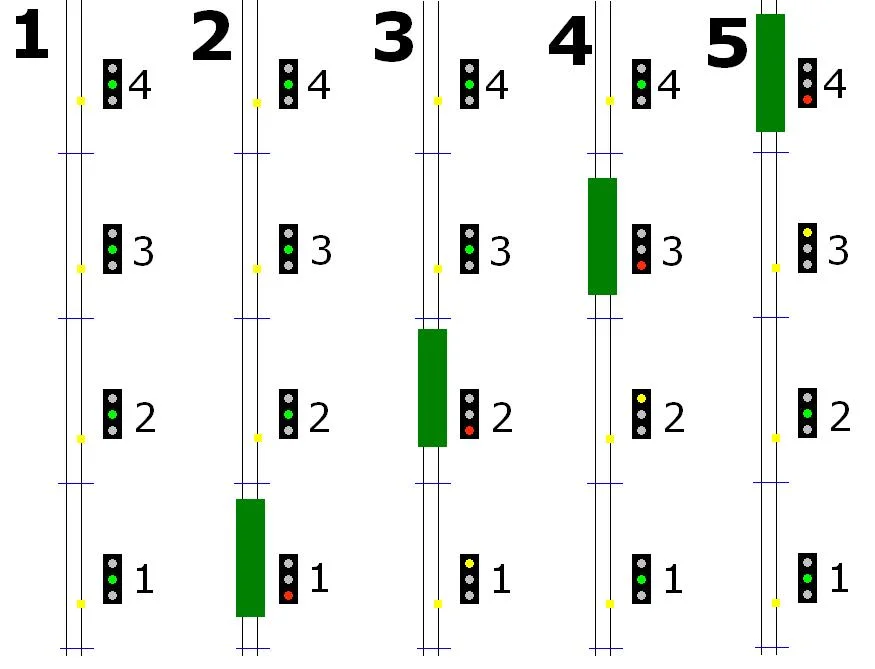

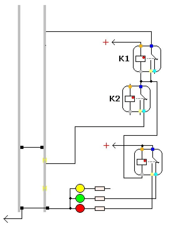

начал заниматься моделизмом в 2008 году, а именно железнодорожным, с детсва болею поездами и рельсовым транспортом... на данный момоент в планах постройка кольца на садовом участке , и тут мне понадобиться помощь опытных электронщиков и людей которые хоть как то разбираються в автоматике... уже более 3х месяцев мучаюсь вопросом по смене сигналов на светофоре после прохождения состава... никак придумать не могу... чтобы заставить светофоры работать как на фото снизу...
ситуация 1
после включения питания на всех светофорах горит зелёный сигнал...
ситуация 2
поезд (зелёный прямоугольник) при проезде через изолирующий стык( на рельсах подключён минус от блока питания тяги и минус от блока питания автоматики) на фото жёлтый квадратик на светофоре 1 загорается красный , а зелёный тухнет.
ситуация 3
поезд проезжает светофор 2 и теперь уже на нём загорается красный сигнал, одновременно загорается желтый сигнал на светофоре 1,
ситуация 4
поезд проезжает светофор 3
на котором загорается красный сигнал, на светофоре 2- жёлтый ,на светофоре 1 зелёный.. и так далее...
может у кого нибудь есть какие нибудь идеи по поводу схемки??? буду благодарен...
собираеться железная дорога в масштабе 1/34, колея 45 мм... планируеться круглогодичная эксплуатация...

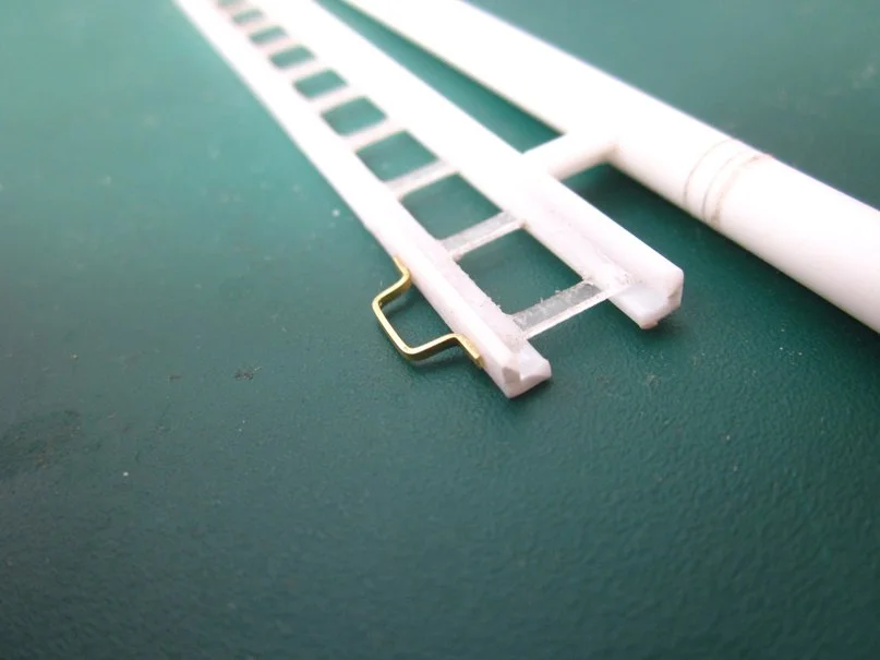

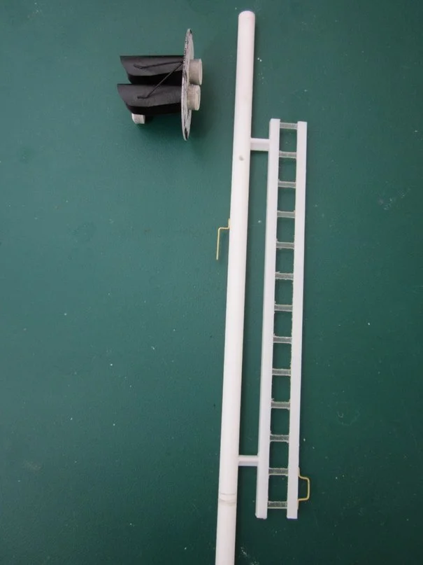

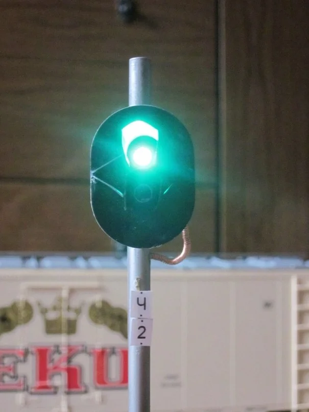

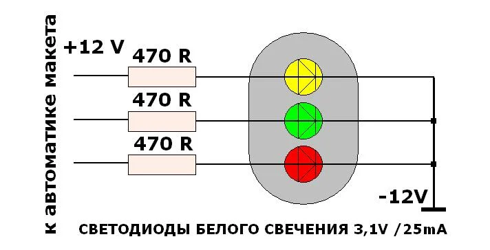

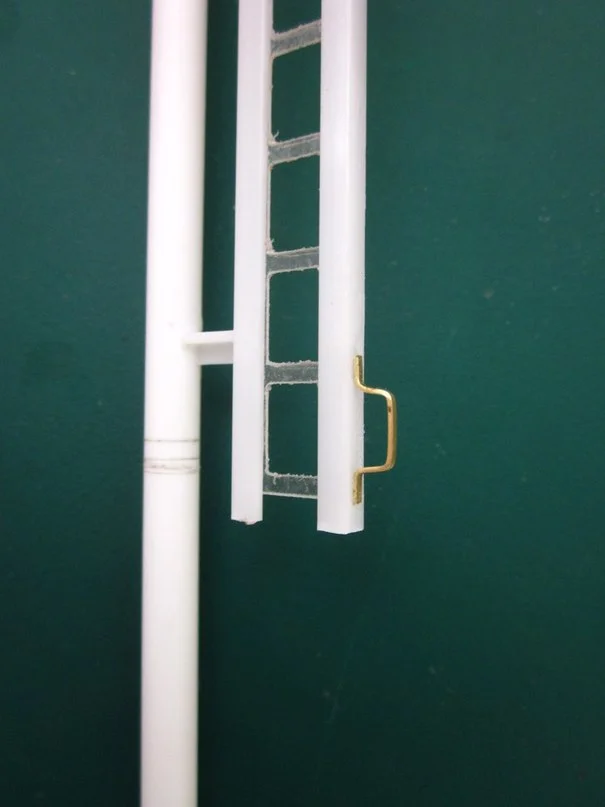

Все светофоры собраны в ручную...
принципиальная схема светофора.(фото 1)
процесс постройки светофора ( фото 2-5)
готовый светофор ( фото 6)

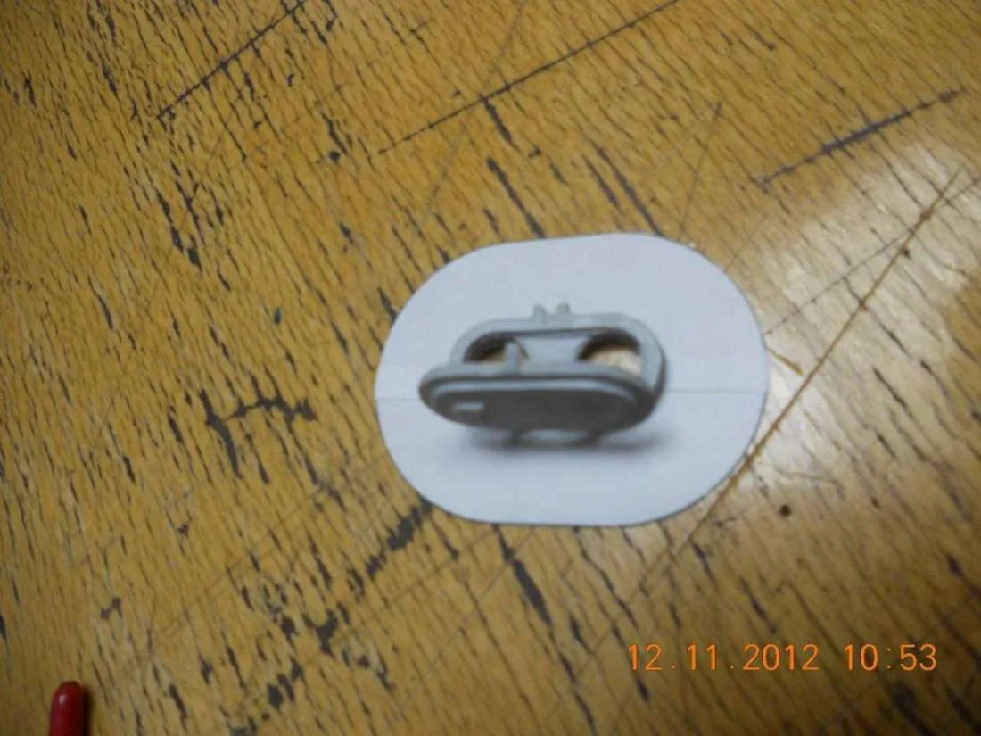

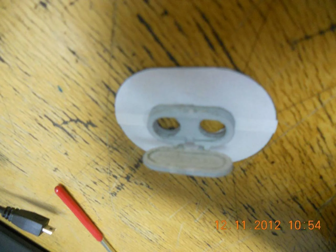

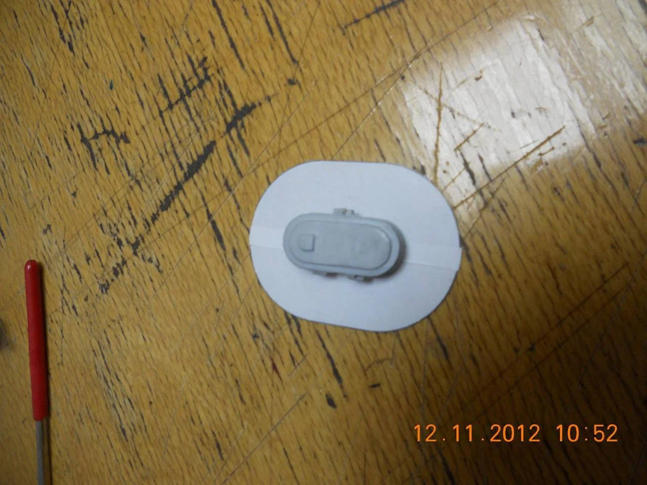

Замечательно! Еще бы фото самого процесса, описание материалов, клеев, резки..

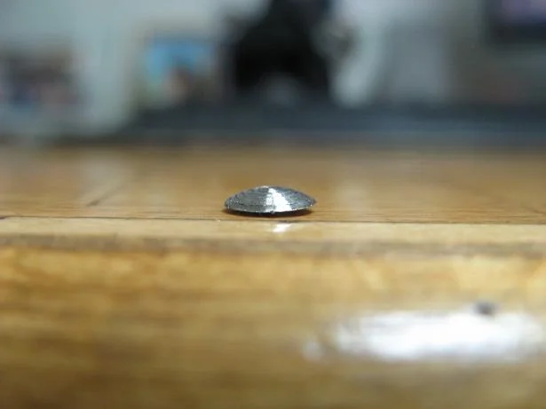

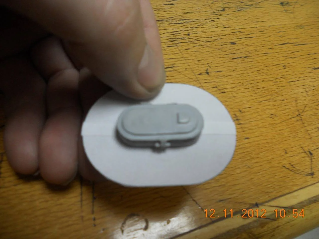

не вопрос, опишу всё как есть, материал пластик ЭВЕРГРИН (Трубки, уголки, листовой пластик)

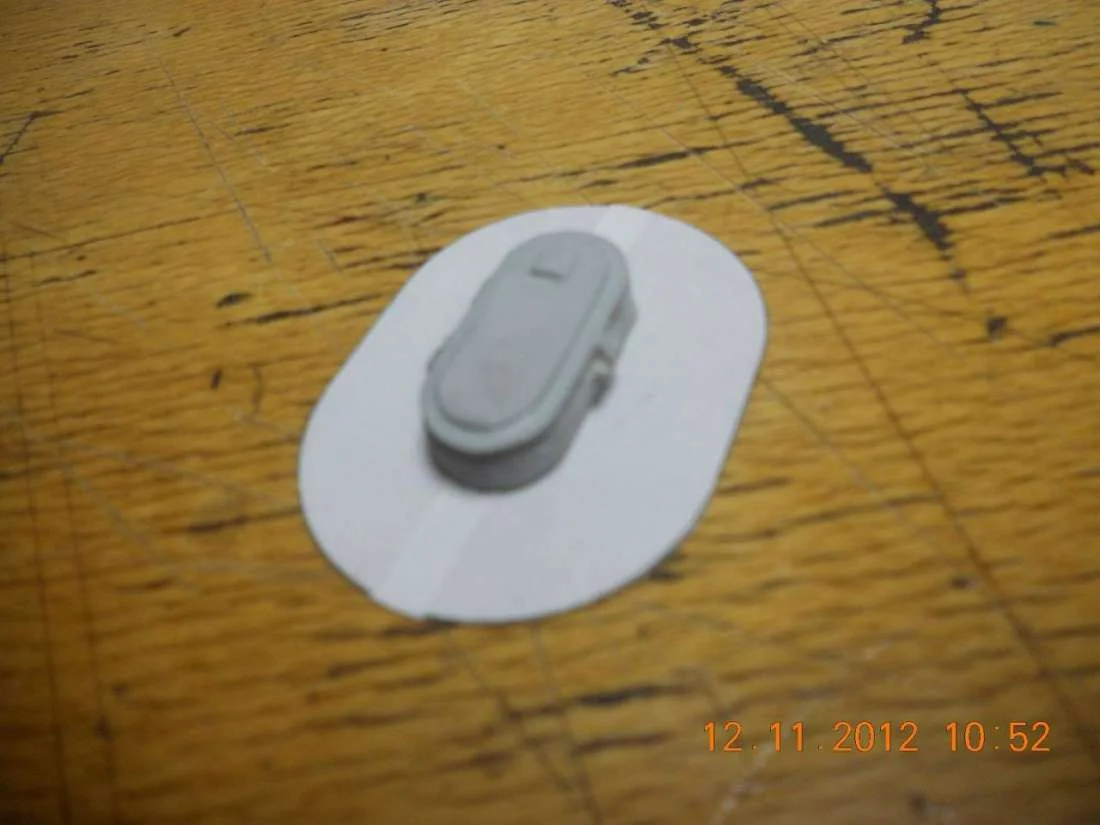

лесенка и щитки светофора чертил в кореле, далее на фрезе с чпу вырезалось это дело))) клеил клеем КОСМОФЕН СА 12,адский клей.... светозащитные козырьки картон, пропитанный цианокрилатом...кронштейны латунная проволока 0,8мм, красилось всё из аэрографа, краски использовал тамиевские-эмаль... светодиоды обычние СМДшные.. белого свечения,на которых после пайки наклеивалась цветная витражная плёнка нужных цветов... вот в принципе пока всё что могу сказать, линзы делал из прозрачного пластика ПЭТ 0,5мм( нагревал пластик над газовой плитой и далее пока он мягкий выдавливал с помощью приспособы ( фото ниже))) , получалась рассеивающая линза,которая кстати свою функцию выполняет на все 100 :)
фото мастер-модели
и светофорная головка в процессе изготовления

Здравствуй Алексей! Тема отличная, ею можно заниматься всю жизнь, а стеми масштабами, что ты задумал (я про освоение садового участка ), то там вариантов море будет каждую ночь тебе сниться, только успевай делать.По схеме работы светофоров( в качестве предложения ), советую попробовать собрать ее первичную часть на герконах с соответствующим их соединением в схеме (Герконы-это герметичные контакты, имеющие нормально замкнутые, нормально разомкнутые пары, пары с перекидывающимся контактом. При поднесении магнита происходит срабатывание геркона) При прохождении любого светофора локомотивом с магнитом, расположенным под его днищем, происходит срабатывание геркона в первичной сети , а далее уже по схеме должно стоять вторичное эл.устройство, которое будет держать под напряжением светодиод светофора до поступления нового сигнала на отключение .На каждом светофоре устанавливается несколько герконов (3шт, а может больше, надо думать ) Вот на словах, что-то в этом роде инадо продумывать, да и герконы довольно надежно защищены от воздействия природных факторов и обладают большим сроком службы- для эксплуатации в саду очень подходящая вещь. Возможно на сайт заходят железнодорожники - специалисты СЦБ (служба централизованной блокировки)- вот им и карты в руки, они по этому вопросу должны все знать- профессия обязывает...
Спасибки за идею)))) буду думать)))))) про герконы я думал, но проблема в том что каждый вагон колёсной парой должен замыкать изолирующий рельс.... просто если состав будет длинее блок-участка( промежуток между светофорами),то на первом и втором светофорах должен гореть красный.... как только последний вагон пройдёт первый светофор, то на неё сразу загорается жёлтый. т.к. команда перекрытия закончилась, а на втором зажёгся красный,соответственно команда на разрешение включения жёлтого сигнала( расрешено проехать с готовностью остановиться,следующий светофор закрыт) .... тут думать и думать надо.
Тема интересная, сам одно время занимался (в школе :tehnari_ru_942:, даже фотка где то была ). алексей LED3528 как ты планируешь питать тяговые двигатели? Если через пантограф - то почему бы не сделать дополнительные участки на опоре питающего провода, при замыкании которого срабатывал бы семафор?
Тогда еще вопрос, а какого размера будет макет дороги (кольцо) и как часто ты хочешь поставит на ней светофоры? Ведь в пересчете на масштаб у тебя каждая единица подвижного состава (вагоны, платформы, бочки и т.д.) будут иметь размер этак в пределах 380мм, то сколько вагонов ты планируешь цеплять в состав. Надо сопоставить эти входящие данные и получить результат. Я думаю, что длинносоставными поездами (так называемыми "веревками" по 100 и более вагонов)ты не будешь увлекаться. И как с защитой пути и системы электроснабжения от атмосферных осадков - ведь в Егорьевске дожди не редкость, да и снега зимой вдосталь. Или все будет под крышей.
привет, спасибо за пожелания))) да потому что на контактном проводе не будет постоянного напряжения, питание будет подаваться от блока питания с возможностью регулировки тока, минус на рельс, плюс на кп, сам буду дома крутить ручку БП, и видеть где еду, т.к. будет установлена камера в локе, с достанционноцй передачей изображения....путевой материал покупной мэрклин, контактный провод латунь 1,0мм, будет окрашен в чёрный матовый, а место скольжения пантографа будет зачищено шкурочкой... от обледенения возможно буду использовать токи КЗ, а от снежных завалов роторный снегоочиститель))))
нет Дед Лёня, всё будет под открытым небом, кольцо диаметром примерно 10-15 метров, + прямые учаски, примыкающие с разных сторон длиной около 50ти метров, светофоры будут ставиться только на прямых участках через 10 метров, вагонов 10 + лок планирую таскать, а если сосоед разрешит проложить пути у него на участке, то и 20 вагонов буду тоскать)))

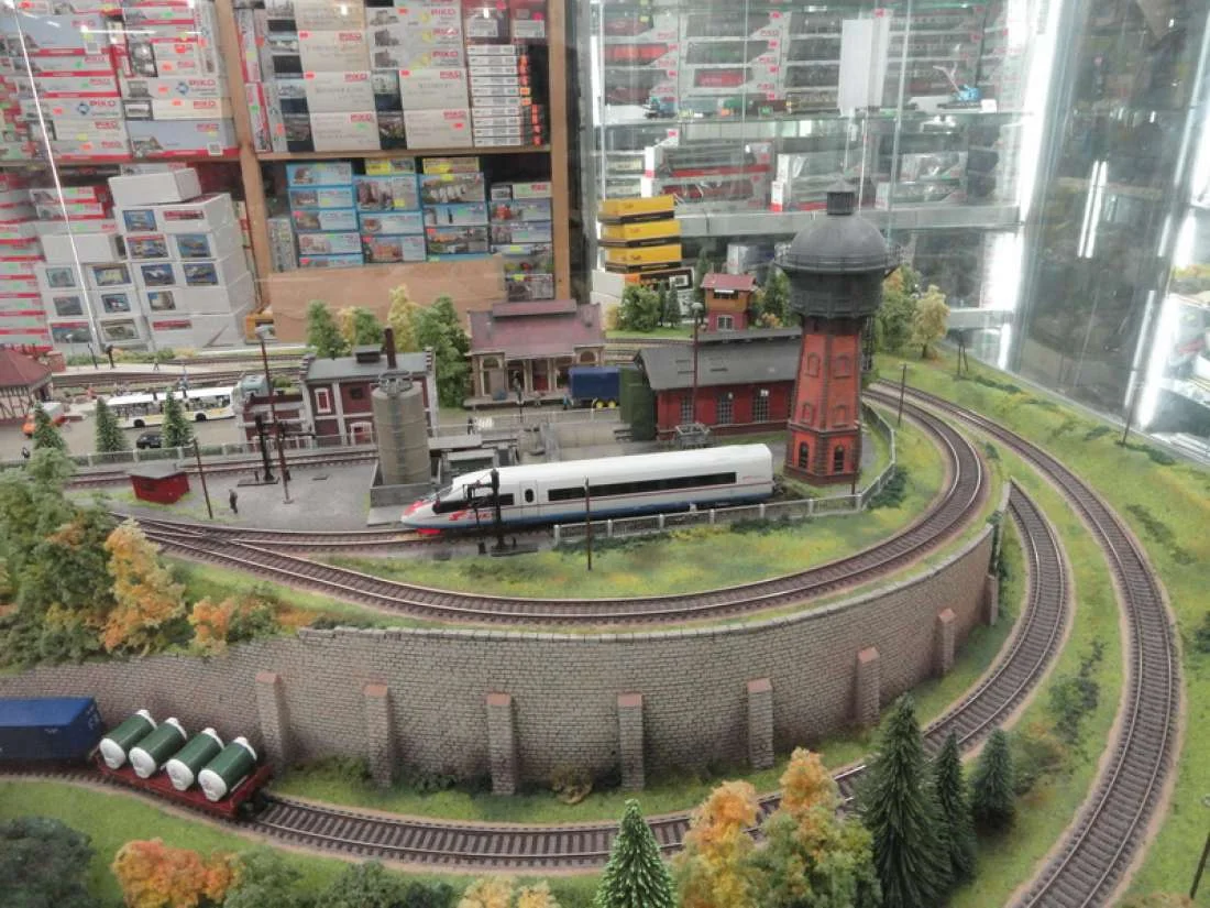

Ну вот , при 10-ти вагонном составе + локомотив , длина поезда будет в пределах 5-ти метров, так что никакого перекрытия составом двух светофоров не предвидится. А поэтому не заморачивайся на этом вопросе, а делай схему с нормальным прохождением светофоров. У тебя и так забот с изготовлением вагонов и локомотивов будет полон рот ( или готовые хочешь приобретать?), да еще инфраструктуру вдоль пути надо будет развивать -города, поселки, мосты, тоннели, производственные сооружения. Прилагаю несколько фото - снял по случаю в магазине "Техника-молодежи" в Москве - может пригодиться. Успехов тебе, буду с интересом наблюдать за процессом.

Спасибки))) видел этот макет вживую)))) когда покупал модели)))) да, согласен,забот будем уйма.... но потихоньку помаленьку буду делать, сейчас путевой материал покупаю))))))

Итак коллеги моделисты , расшивелил немного свою серую массу))))
начал чертить схемку на автоматическую смену сигналов на светофоре))))
вот что получилось
после включения питания на светофоре горит зелёный сигнал,через синий и голубой контакты реле К3.
При проезде состава замыкается изолированный участок рельса - и минус поступает на катушку реле К1, В последствии контакт с минусом от общего рельса через контакты СИНИЙ-БЕЖЕВЫЙ катушки К1 поступает на катушку К3( в самом низу схемы, не обозначил), и запитывает катушку К1 , теперь на реле К3 сработал контакт и напряжение СИНЕГО контакта начало поступать на бежевый, вследствии чего произошла смена сигналов с зелёного на красный, и красный будет гореть постоянно, пока состав не замкнёт изолированный рельс на след светофоре.
вот думаю где ещё поставить реле, чтобы разомкнуть постоянное минусовое питание реле К1 и прервать цепь красного питания К3, да так чтобы вместо красного зажёгся жёлтый))))))

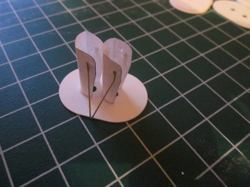

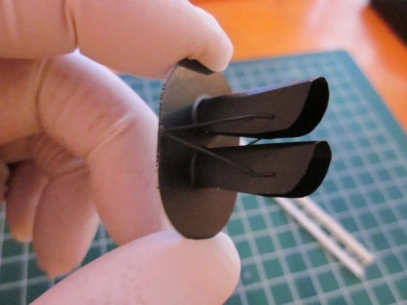

вот кстати покопался в архивах и нашёл как я однажды делал коробку светофора из картона))) заодно оцените откуда у меня руки растут :
выкладываю на Ваш суд)
