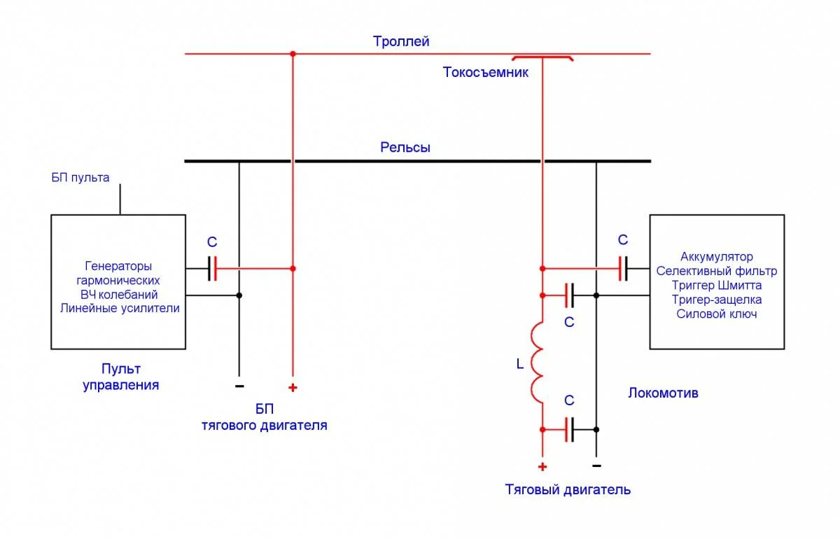

Это электровоз, плюс с контактного провода через пантограф(токосьёмник), а минус через колпары с рельс...так же на рельсах минус автоматики ну и наверное сигналы дистанционного управления на рельсах, изостыки не проблема вообще, т.к. дляна модели планируется 565мм а колпары все соеденены перемычкой , чтобы токосъём лучше был, ну и сигнал с пульта в этом случае не пропадёт

Троллей это хорошо. На нем постоянно плюс, а как осуществляешь реверс двигателя без смены полярности ?... :)

Это не помешает ... На троллей ВЧ сигнал, вместе с питанием, который будет работать как проводная антенна. Только несущая частота должна быть высокой, думаю не меньше чем 100 кГц ... :)

Вот примерный принцип построения по токосъемнику. Не думаю, что эта система будет легче в построении чем радиоуправление. Да и схем как таковых готовых нет, придется все с ноля ... :)
P.S. Реверс можно производить, как переполюсовкой, так и непосредственно в локомотиве через канал управления ... :)
