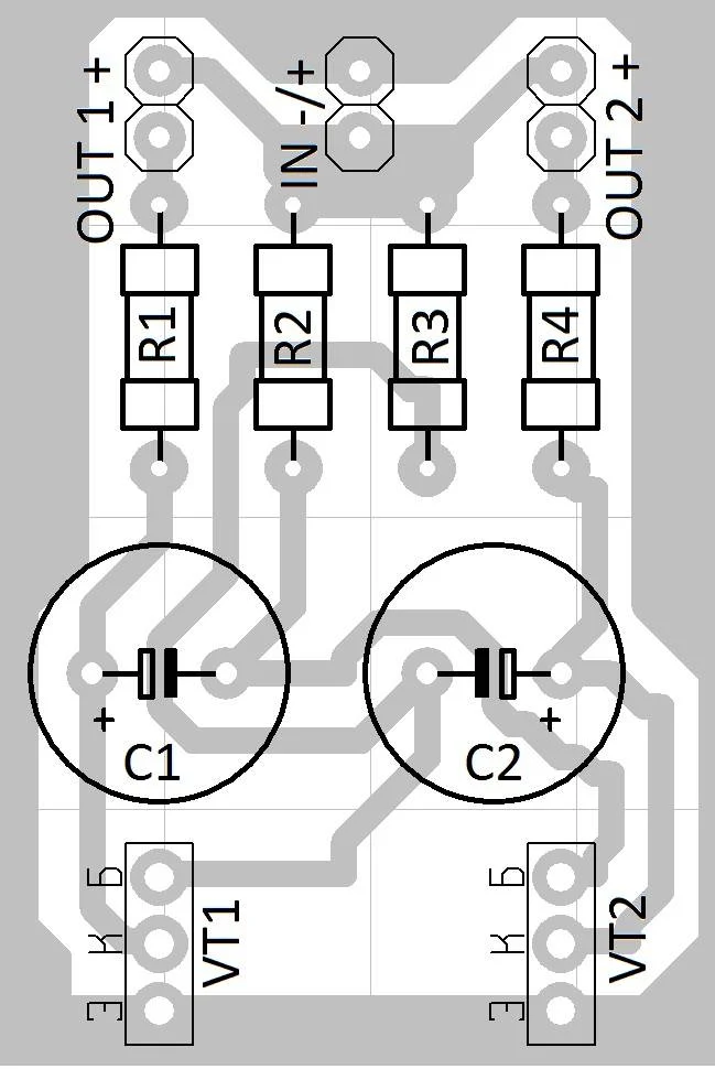

Сделал вот сегодня разводку дорожек платы мультивибратора( для переездного светофора).
оценивайте, завтра если получиться то протравлю))макросы сам чертил)))))

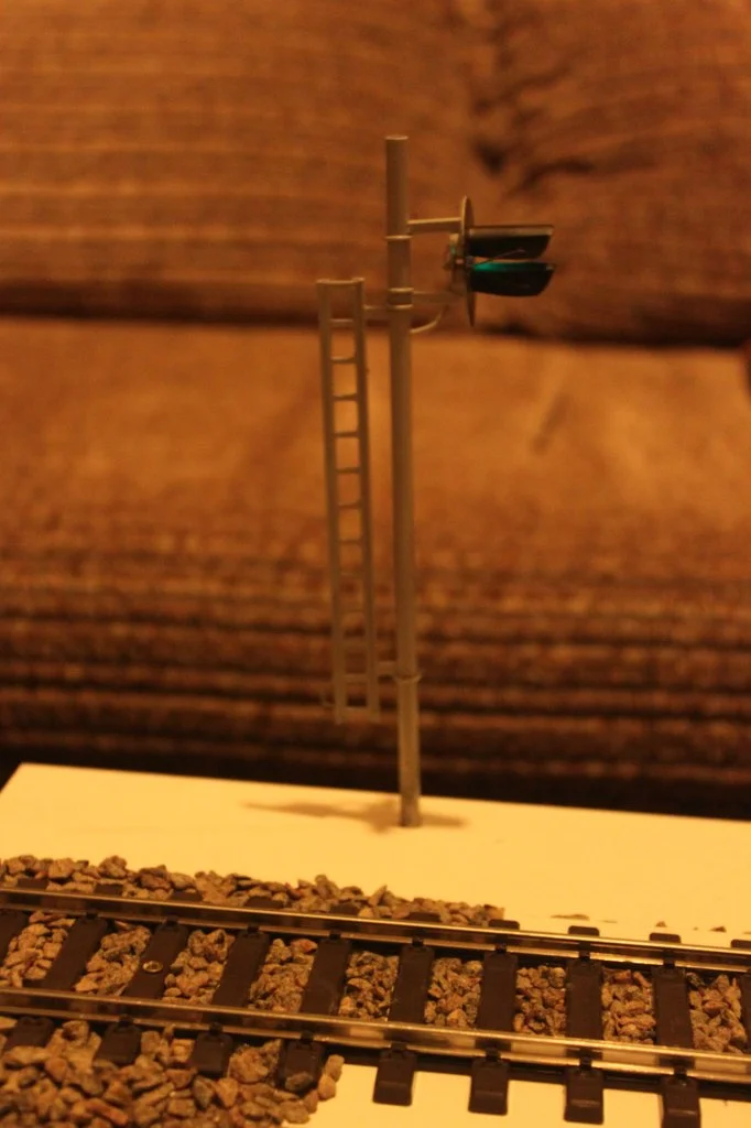

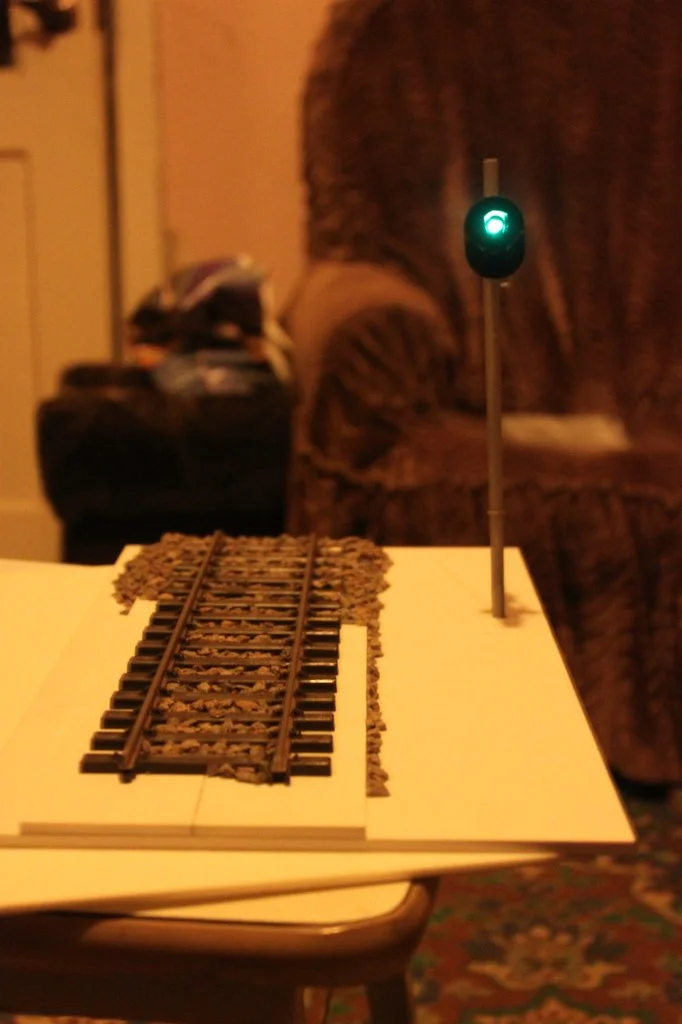

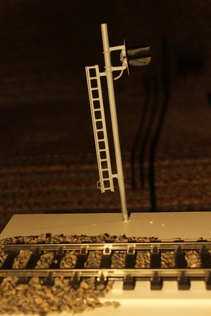

Привет всем, начал изготавливать диорамку под модель тепловоза ТЭМ-84А, Оценивайте,

Здравствуй Алексей! Общий вид представленного участка пути смотрится хорошо, но необходимо выставить по вертикали опору светофора и несколько уменьшить размер фракции щебня на путях, потому что смотрятся немасштабно. Эти мелочи легко исправимы, а в общем все нормально.
Приветствую,Дед Лёнь, по поводу вертикальности мачты, эт просто примерял светофор... он не закреплён, а по поводу щебня, то тут да соглашусь, но уже не исправить, т.к. щебень по камушкам был приклеен цианокрилатом.....(
Попробуй присыпать немного крупным речным песком (подобрать по размеру в масштабе) на бустилат, неприклеившиеся остатки просто стряхнуть. Только сначала попробуй сымитировать это на каком-нибудь небольшом кусочке фанеры, чтобы не испортить ранее сделанное. Вроде бы должно визуально несколько пригасить размеры щебня.
Ну я планировал белые пространства между камешками засыпать песочком, да и весь белый пластик буду песком просыпать, но там где светофор посважу травушку ещё)

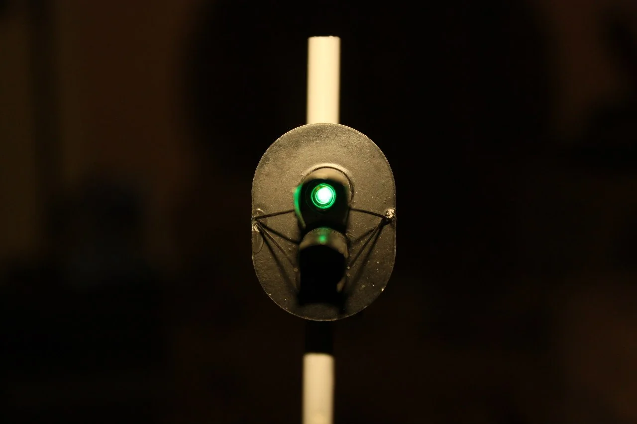

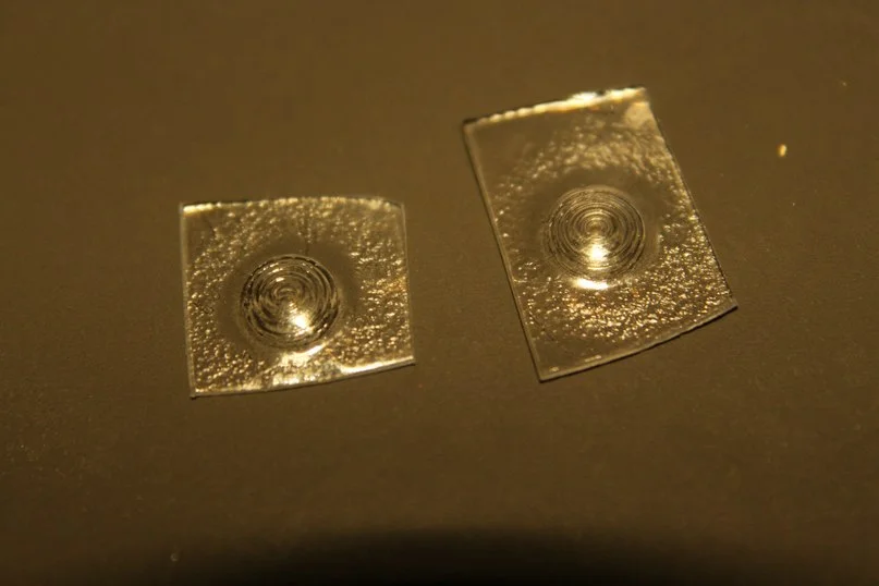

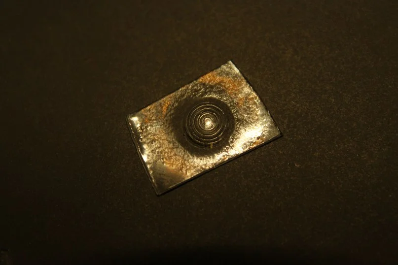

так же вчера опытным путём получил две рассеивающие линзы для мачтового светофора.

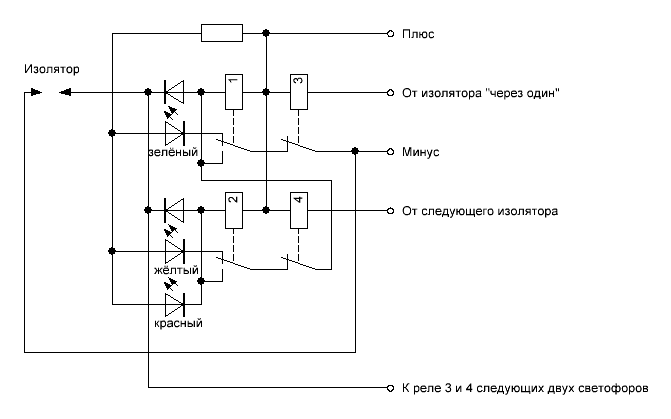

По первому посту. Я тут быстренько (так что, возможно, где-то и ошибся :) ) прикинул схемку на реле (ИМХО лучше подходят для эксплуатации "на улице" и не чувствительны к помехам). Сразу условие: постоянный ток (но при больном желании можно и на переменку переделать).
Самому проверить некогда, тороплюсь! Если нужны будут пояснения - то вечером.
Спасибо огромнейшее Ultras , обязательно проверю работоспособность)

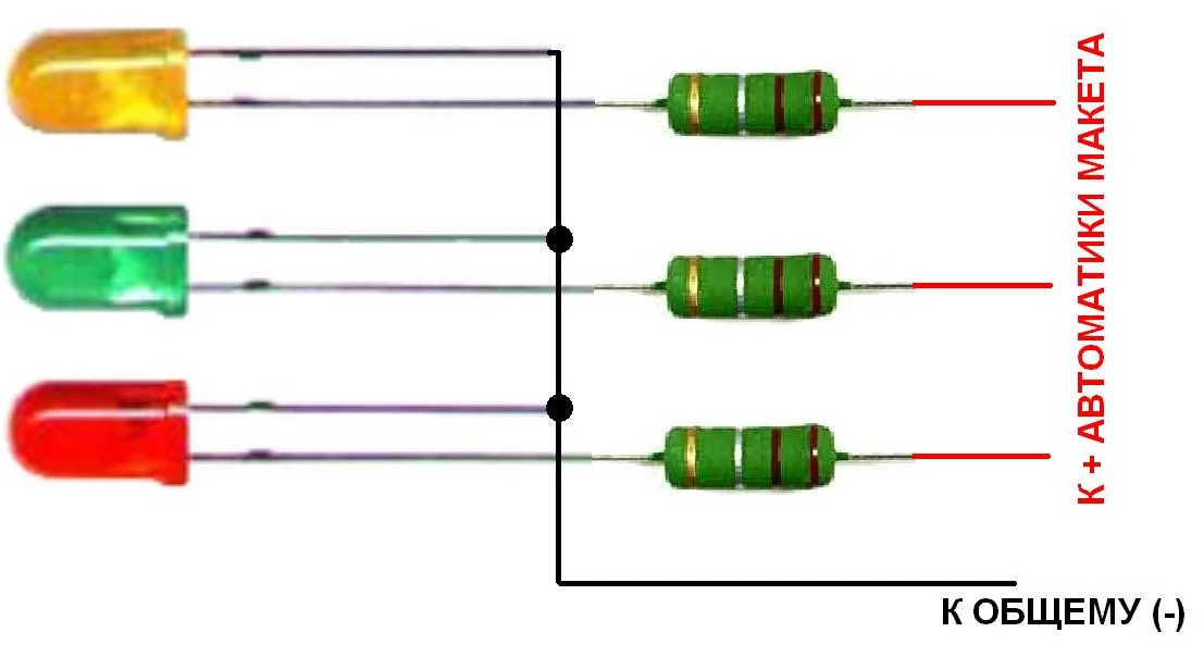

Просмотрел схемку и понял что она не будет работать из-за особенности конструкции светофора(см.рис). Общий минусовой провод подходит один ко всем светодиодам а не по отдельности, а на схеме контакты реле переключаются именно на минусовых проводах(((((( хотя если в вашей схемке поменять + с - то думаю выйдет, но тогда на изоляторе будет положительный полюс, что не жедлательно.
    26.4 KB · Просмотры: 1,110
В своих светофорах переверните светодиоды. И будет счастье.
Кстати, на ЖД-светофорах оптика не рассеивающая, а совсем наоборот :)
возможно Вы и правы, но у меня знакомый СЦБист, и он почему то их рассеивающими называет))))) спорить не буду...))))))))) по поводу разворота светодиодов попробовать стоит) но эт весной, в квартире с проводами особо не развернёшься) а на улице прохладненько)

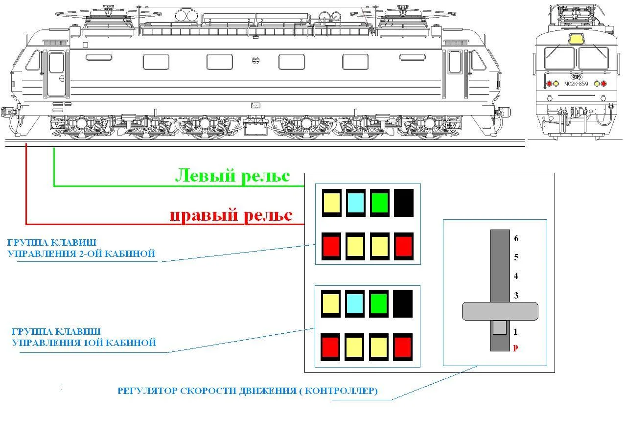

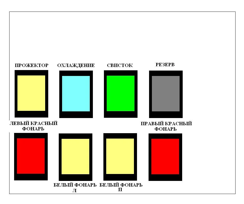

Привет всем!!!! срочно требуется помощь хорошего радиолюбителя...
идея такова, в комнате дома у меня будет стоять пульт управления локомотивом... возможно ли изготовление такого устройства, что при нажатии соответствующей клавиши на модели загоралась лампа или начал вращения двигатель, но вся загвоздка в том , что сигнал должен поступать на приёмник по 2 проводам (рельсам),по которым ещё и подаётся питание на ТЭДы, в самом локомотиве стоит приёмник-дешифратор, который распознаёт код и даёт команду на исполниение той или иной команды... возможно ли это??? пожалуйста, очень нужно.....
на первой фотке всё вместе и модель и пульт управления, на второй назначение клавиш для управления...

Думаю надо 8-мь ВЧ генераторов на разную частоту. В локомотиве 8-мь полосовых фильтра и ключи для управления потребителями. Это как вариант, может еще кто что предложит. Надо обязательно делать ВЧ фильтр на питание тягового двигателя ... :)
Может стоит тяговые двигателями управлять через контактный провод? Все таки токи так будут большие...
Кстати, остальные каналы нужны пропорциональные или дискретные?
Делайте радиоканал, не мучайтесь. При передаче команды по рельсам Вам придётся делать обходы изоляторов, бороться с мощными искровыми помехами. Оно Вам надо? На сколько знаю, на реальной железке по рельсам передаётся только информация о состоянии следующего светофора и дальше одного перегона не распространяется...
А тяговый двигатель и так подключен через рельсы (токосъемники) напрямую. Переменой полюсовки осуществляется реверс. Регулировкой напряжения скорость. Но я бы применил ШИ-регулятор, что-бы при регулировании, оставалась мощность на валу двигателя ... :)
Конечно можно, я об этом думал, просто ТС нужны все варианты, а он уже выберет ... :)
Это обязательно и в этом ты прав. Я не зря предложил на питание тягового двигателя ставить ВЧ фильтр. Но думаю полосовые ВЧ фильтры, интегральные фильтры амплитудной огибающей и триггеры Шмитта на входе приемников справятся с этим. А что есть изоляторы и зачем ? ... :)
И не только, вспомни ВЧ петлю, сигнализирующую о наличии приближающегося объекта, состава. У ТС есть знакомый СЦБшник, он много может рассказать ... :)
Ребята, спасибо за пожелания, но тяговые двигатели питаются от блока питания с регулировкой по напряжению на выходе... а вот фары и иммитация работы двигателя и тифон необходимо управлять дистанционно , нажал кнопку-прожектор зажёгся,нажал на другую просвистел свисток... я только начинающий электронщик... поэтому и прошу помощи... радиоуправление не годится в виду расстояния от модели до меня...в комнате будет стоять монитор с пультом управления, а в модели камера передающая РС через антенну и усилитель сигнала....
Пока всё, по поводу двигателей питание будет осуществляться напрямую через рельс, + питания на контактном проводе.... т.е. на рельсах будет общий....
