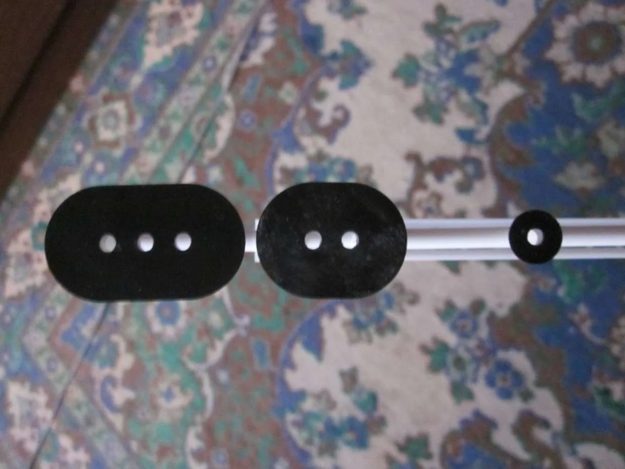

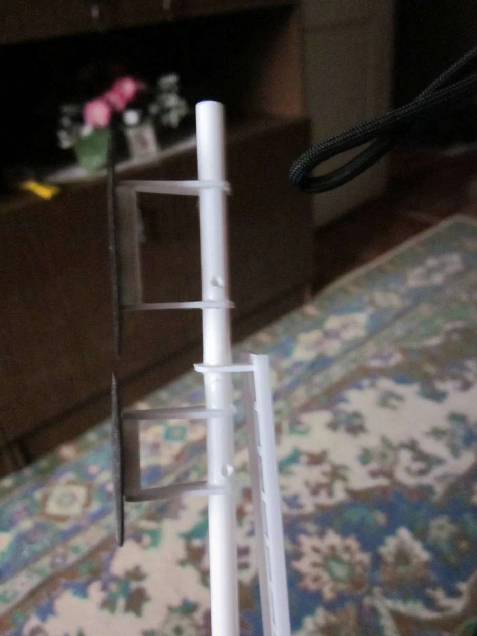

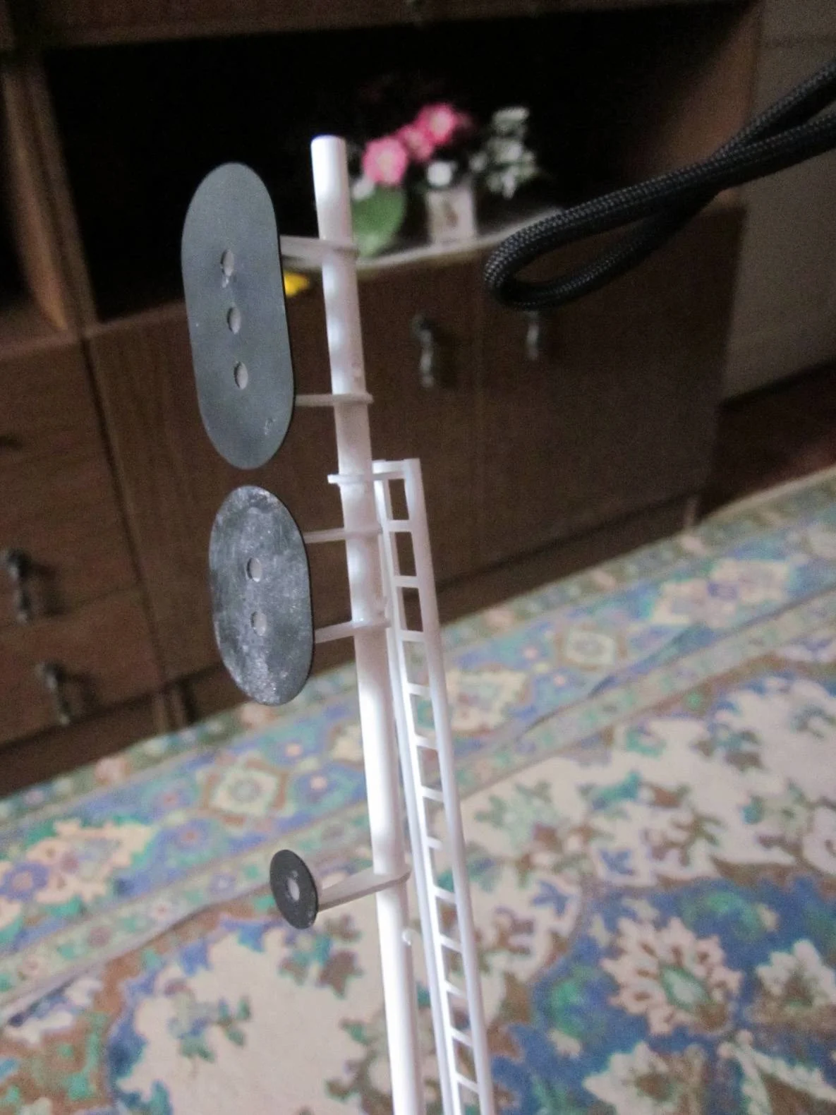

немного продвинулся в производстве мачтового входного светофора
    66.1 KB · Просмотры: 404
    138.4 KB · Просмотры: 430
    63.4 KB · Просмотры: 310

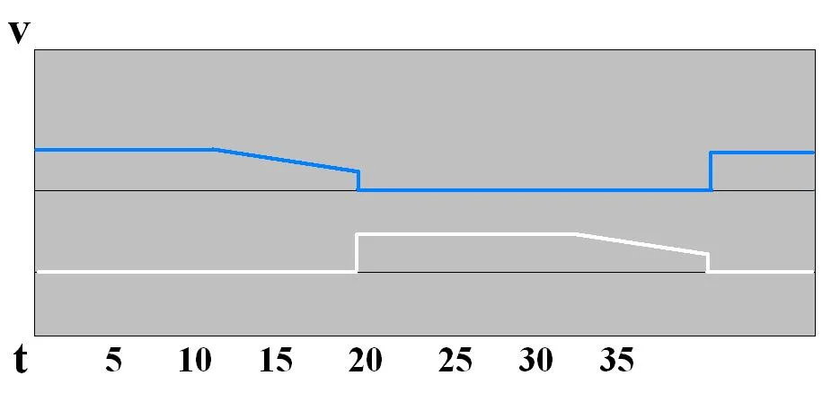

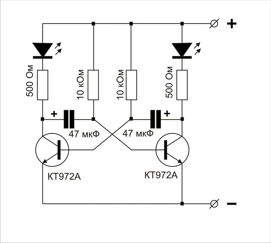

Товарищи, помогите, собрал вчера мультивибратор на КТ 973 А, общий минус, так вот проблемка в том что при питании от 12В оба светодиода горят... а при питании от 3В светодиоды поочерёдно мигают, но мне не нравится то что перед тем как переключиться к примеру с синего на белый синий почти до конца плавно затухает....
ниже схемка.....попробовал изобразить степень яркости светодиодов ( белая и синяя графики)
в схеме ничего не греется, используются конденсаторы 10 000uF x 16V
    6.8 KB · Просмотры: 93
А можно принципиальную схему ?... :)
Если мультивибратор собран правильно, то скорее всего в таком поведении светодиодов виноваты составные транзисторы, надо вместо КТ973А, поставить КТ816 ... :)
КОНЕЧНО)
Вот , конденсаторы на 10 000 uF
А номинал резисторов которые подключены к +сам кондеев не виноваты?
просто при питании от 1,5 в мерцает только один светодиод с частотой около 30 герц.
при питании от 3 В нормально работает, только вот с затуханием.... при 12 В оба светодиода горят непрерывно и ничего не греется в схемке.

А вот если полярность конденсаторов перепутана?? то могут быть такие последствия? и вообще правильная ли представленная мной схема? транзисторы же P-N-P.
Во время задающей цепи должны быть колоомовские резисторы, поставь 24-33 кОм (оба) и конденсаторы 2200 мкФ ... :)
Транзисторы поставь КТ502, КТ814 или КТ816 ... :)
Таких пока нету, жду посылку из великого китая, там куча конденсаторов будет,
т.е. вполне возможно что 500 Ом на эти конденсаторы слишком мало, и из-за этого такая фигня с миганием?
Конденсаторы можешь оставить эти пока, просто время переключения будет большое, а резисторы на базы поставь другие поставь ... :)
про резисторы я думал))) вот транзисторов посмотрел у меня тоже нет таких((( только 972 А остались(
да, не думал я что такая простенькая схемка доставит столько хлопот мне.

коллеги, если я буду использовать транзисторы КТ 973 А вместо КТ 972 А , нужно ли помимо смены полярности питания менять полярность электролитических конденсаторов в задающей цепи???
