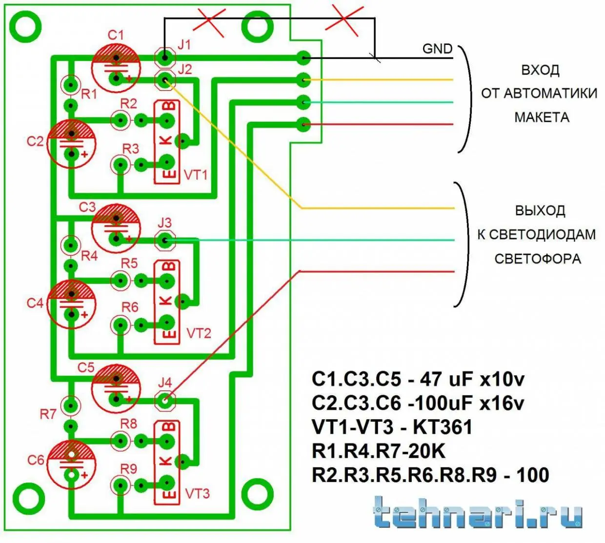

Для КТ361 ничего не надо менять, добавить резисторы по 100 Ом на базу и эмиттер и все ... :)
Кстати электролит на базе великоват, надо 5-10 Мкф и все ... :)
от ёмкости С1 зависит открытие VT1? верно? если да то я поставлю 100uF x 16V и тогда сигнал будет зажигаться с задержкой?
Ну это само собой, только говорим об имитации лампы накаливания, думаю 5-10 мкФ будет достаточно, увеличить никогда не поздно, как и уменьшить ... :)
Попробовал расчертить платку) вот что вышло, добавил сопротивления на базу и эммитер,как советовали.....здесь я схемку объединил под 3-х значный светофор.

Что это за проводник, я обозначил ?... :(
вот так правильное подключение)))

А можно уточнить...
От автоматики макета какие сигналы идут на схему? На чем она собрана?

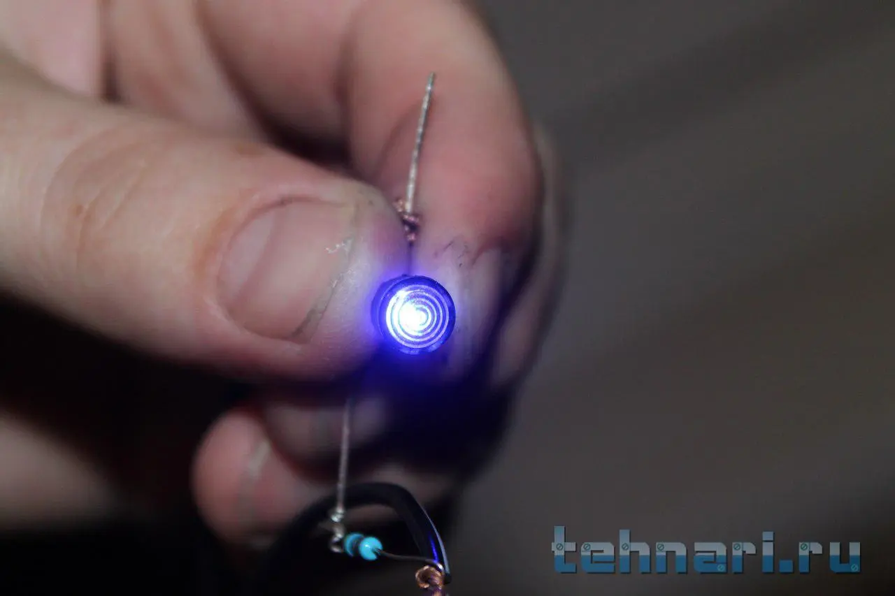

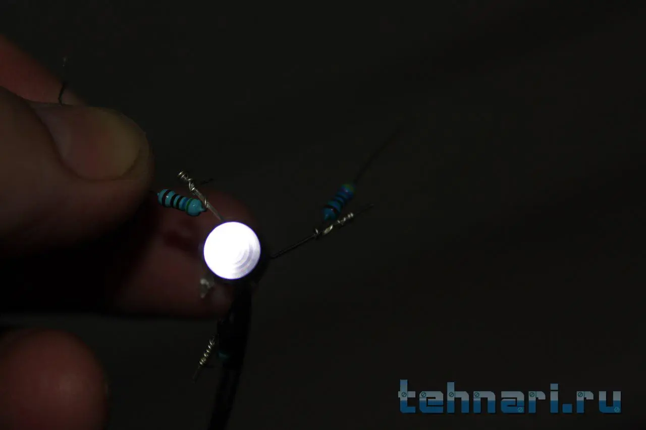

Меня интересует чем можно склеить светодиоды..... я пробовал как и говорил цианокрилатом, не особо был доволен..... а по поводу фокусировки, то вот фото пробного сборного светодиода..... в жизни более равномерное свечение.

Ну, могу ещё предложить светики в SMD-исполнении. Если, конечно, найдёте с нужными Вам характеристиками.
РГБ-шный светодиод не хочу использовать, морроки с ним много
А какая-такая морока?
да и длина волны зелёного там 525нМ,а в светофорах она 495-500нМ....
Думаю, с Вашими "линзами" матовый светик прекрасно будет себя чувствовать. А цветовую гамму (Вам ведь не надо именно 500нм, а чтобы похоже было?) подобрать с помощью резисторов в диодном декодере...
Хотя хозяин - барин (но я бы попробовал).
