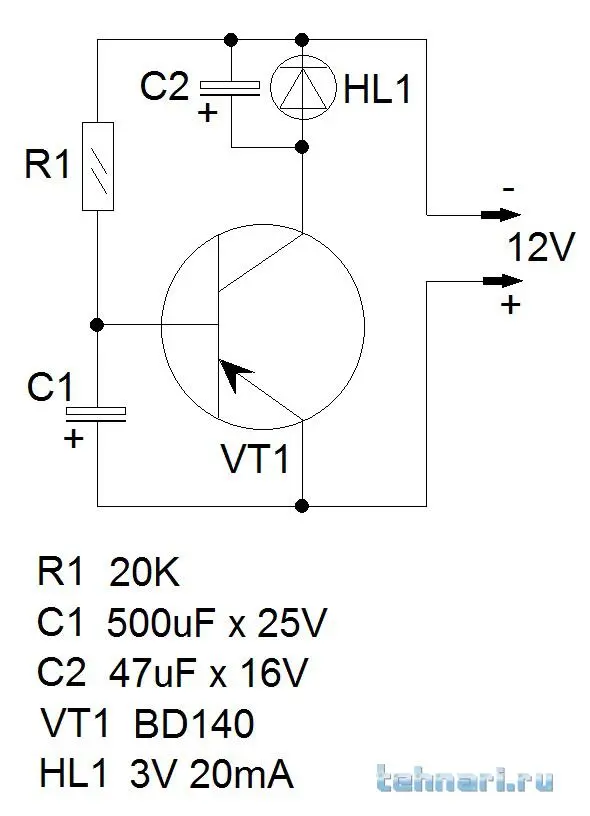

Валерий, человек подумает, что везде надо изменить полярность ...Да, везде надо изменить полярность.
в последней схеме ничего менять не надо
Последняя схема, КТ972 (N-P-N) ...
Обязательно. Около 500 Ом, в зависимости от типа светодиода.. А для какой цели, интересно, это устройство задержки?,нужно ли ставить сопротивление последовательно светодиоду HL1 на схеме ниже?
Там будет практически напряжение питания.(С1 заряжен) на коллекторе транзистора будет 12В?

Это смотря относительно чего мерить.плавное включение и выключение светодиода....
Значит нужно ставить ... т.е. при максимальном токе базы (С1 заряжен) на коллекторе транзистора будет 12В?
Интересно, а зачем нужна простая схема задержки ?
А вот С2 там лишний в любом случае.
В схеме корпус не указан
Ну истину, как работают светодиоды, думаю объяснять лишне. Понятно хотишь с имитировать лампы накаливания ...В качестве сигналов используются светодиоды, у них есть особенность, -это чёткая реакция на подачу напряжения, т.е. они моментально зажигаются, т.е. при смене сигнала например с зелёного на красный проходят сотые доли секунд и сигнал уже переключён… на настоящей ЖД используются лампы накаливания, и соответственно имеется время для затухания и розжика нити накала, да и между переключениями проходит время, т.е. если смотреть в замедленной съёмке смену сигналов то какое -то время на светофоре не горит ничего… Вот я и хочу немного задерживать переключения сигналов.
