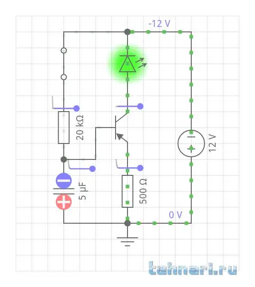

Я на симуляторе прогонял эту схемку - выглядит красиво, именно так как описано выше с лампочкой. Только одно "но" - источник питания к ней д.б. подключен постоянно, а управлять включением/выключением нужно тумблером, который включен впослед с R1. Конденсатор С1 д.б. 5-50 мкФ.
Если относительно эмиттера, то при полностью открытом транзисторе (С1 заряжен, ток базы максимальный) напряжение на коллекторе будет близко к нулю.
(Геннадий Викторович, ошибочка вышла.
Спасибо за поправку, Николай, я имел в виду напряжение на нагрузке.
а его не нужно оставить для плавного затухания?
Именно для этого он там и стоит.
мерить напругу между коллектором и общим проводом
Да. Когда транзистор откроется напряжение эм.- колл. будет минимальным.

согласен, вопросик ещё один.... на выход коллектора я же буду ставить светодиоды и красного например и белого свечения, падение напряжений на них разное, на белом примерно 3,1В а красные 2,0В, нужно ли подбирать сопротивление резистора в цепь эммитера в зависимости от используемого светодиода?
Мы только что выше говорили о коммутации схемы макета ЖД, там коммутируется только питание 12В ... :)
Обязательно ... :)
Желательно. Ток через диод не должен превышать определенный номинал, как правило это не более 20мА, зависит от типа светодиодов.
спасибо всем за консультацию, только вопрос , при включении питания на данную схему состояние перехода Эммитер-коллектор будет зависеть от номинала резистора 1, чем выше сопротивление, тем больше открыт транзистор? верно?
Тогда предложенная мной схема не годится.
А жаль, уж больно хорошо и просто она работает. Но всё же прикреплю её сюда. Вдруг кому пригодится.

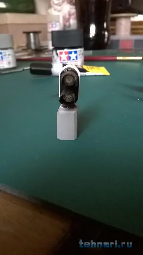

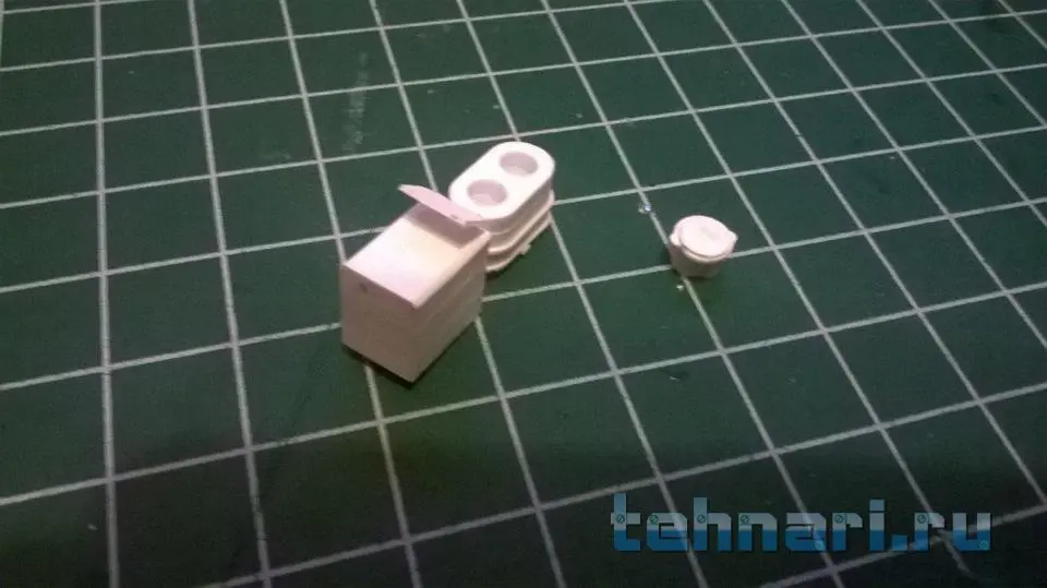

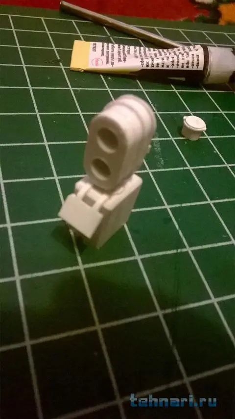

на днях собрал эксперементальный образец карликового светофора....
вот что получилось)

P.S. А какие размеры локомотива, мне здается где-то миллиметров 200-250 в высоту ?... :)

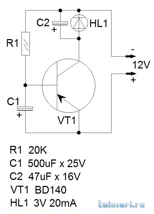

я в этом не особо секу...... вот думаю может собрать устройство задержки на КТ315 или КТ361 вместо BD140, я всё забыл, какой из них P-N-P ?а какой N-P-N, нужно снова открывать литературу и изучать....
КТ315, это N-P-N
КТ361, это P-N-P
Не погорят, у них ток по моему больше 100 мА ... :)
Юрий, а не подскажите что нужно заменить в этой схемке, чтобы использовать КТ361? Я буду очень благодарен :)
