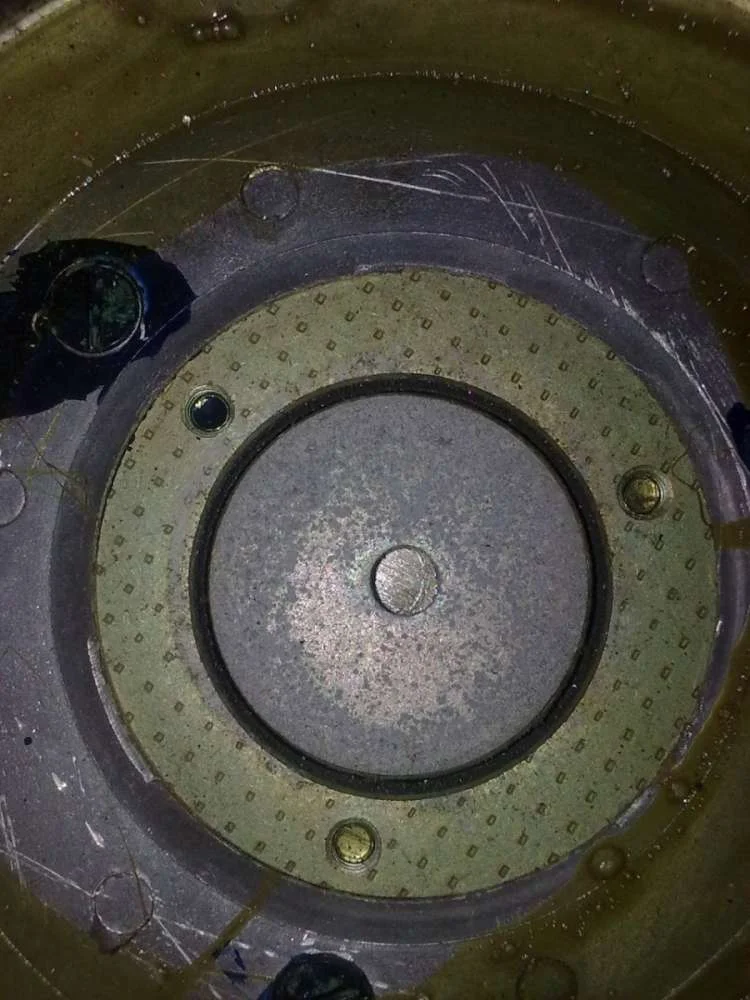

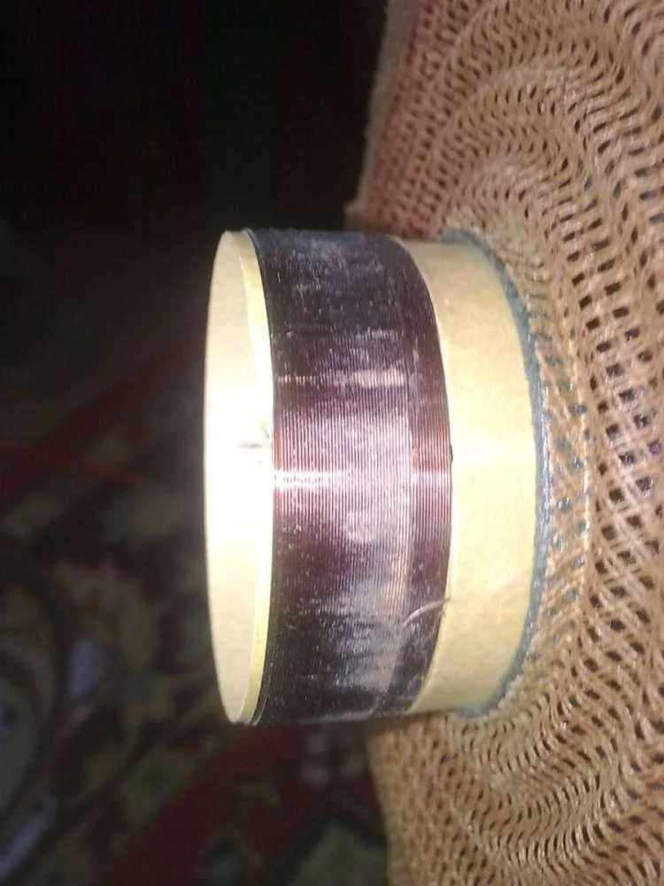

Вот разобрал я динамик !С катушкой все в порядке, как я говорил опилки в щели ! Как эту щель почистить !? Заранее благодарен ! Фото0029.webp

Чё за динамик????
ЖЕСТЬ как сильно стерта катушка, у меня также :D, но думаю работать будет?
Может опилки удастся сдуть?

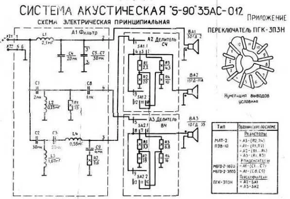

подскажите -как собрать пасивные 3х полосные фильтры для колонок?????
-есть запчасти от фильтра S90,, но только катушки -без обозначений((((
Какие динамики и их сопротивление.
Это 10ГД-30е !Опилки выдуть никак не получится я их скотчем собирал! Вот теперь незнаю как обратно собирать (
ау народ скажите как эту щель почистить !?
Проще снять магнит и почистить, только трудно будет потом сцентрировать без оправки.
я вооббще незнаю как его снять и боюсь этого !
может у кого схема есть???
Для чего для S-90????
Вот схема:
