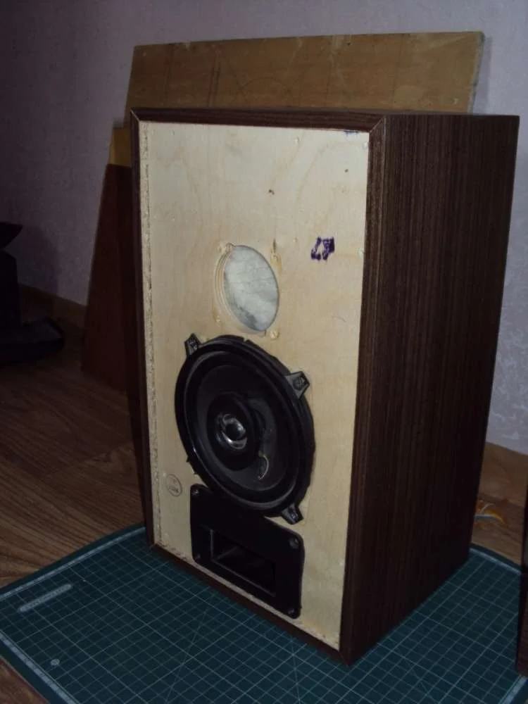

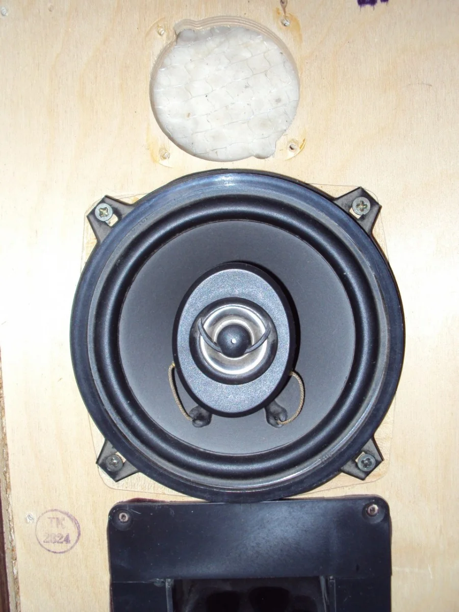

Всем привет! У меня вопрос, никак не могу определться... Имеются колонки Radiotehnika S30B. Хочу довести их до ума, перечитал почти все что касается их переделки и доработки... Все бы хорошо, но на одной колонке ВЧ-динамик сгоревший. Найти такой же (6ГДВ-1-16) в продаже не представляется возможным... Вопрос то сам вот: стоит ли купить пару нормальных твиттеров взамен старых, при этом оставив НЧ-динамики и фильтры родные (от s30b)? не придется ли перенастраивать фильтры? либо есть вариант оставить вообще только корпуса от s30 и в них поставить автомобильные двухполосные динамики (есть такие в наличии, по диаметру точь-в-точь вписываются, 13см.)... ну и крайний вариант - это вообще ничего от s30 не оставлять, а построить нормальные корпуса под авто-динамики))) что посоветуете?
Ты просто плохо искал. Я только их и нахожу в последнее время. если есть возможность сходи на радио рынок или на барахолку. Там этого добра выше крыши!
А можно как сам написал, отдельно авто акустику в корпуса ставить, поищи на форуме, тут есть неколько тем про это.
Был я на одном рынке, но там в основном целиком такие же колонки, и то не факт что рабочие.. а отдельно не встретил динамиков.. Поищу еще, если не найду - займусь автомобильными. Только вот тогда жалко что без дела остаются хорошие НЧ от s30.
Я думаю найдешь:) на крайний случай, поищи в интернете объявления разные на эту тему, может тоже есть что-нибудь:)
