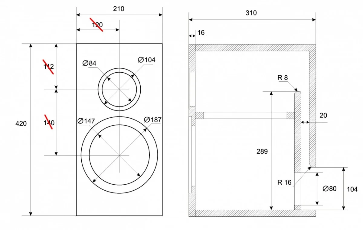

начал перерисовывать чертёж в своей мебельной программе, оказалось он с ошибками
    38.2 KB · Просмотры: 5,717
