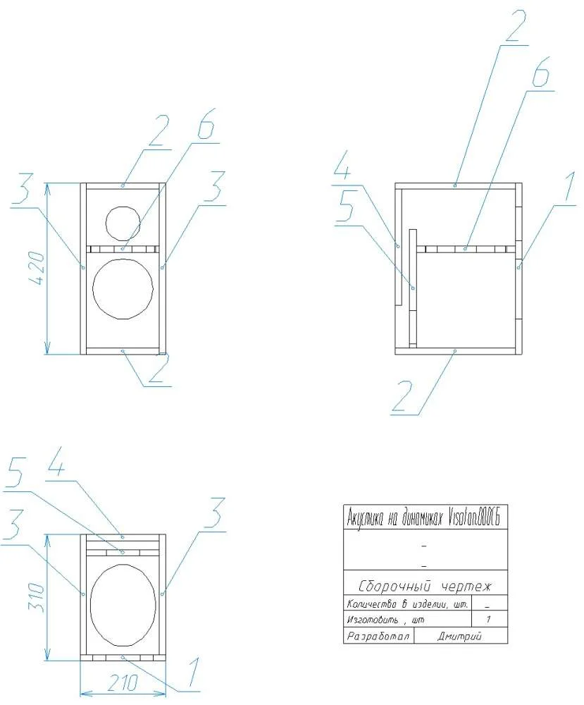

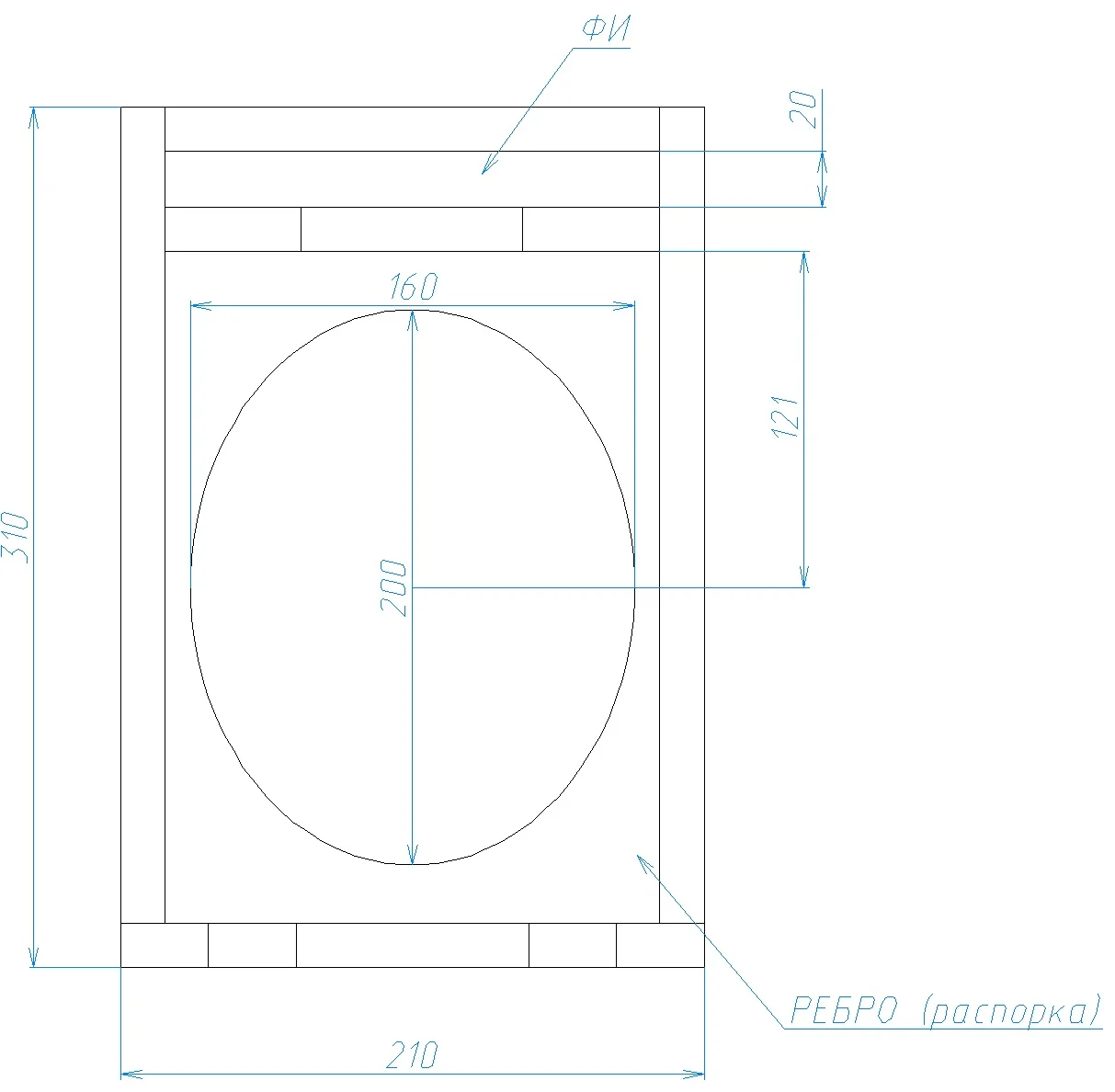

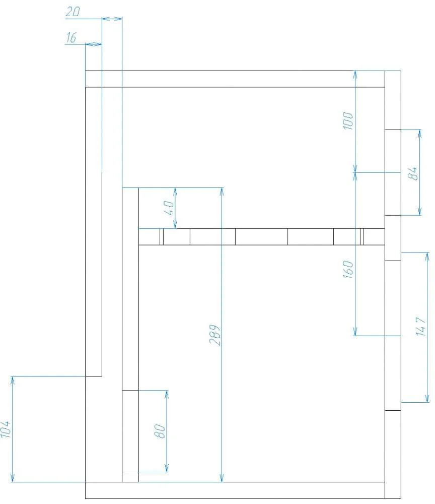

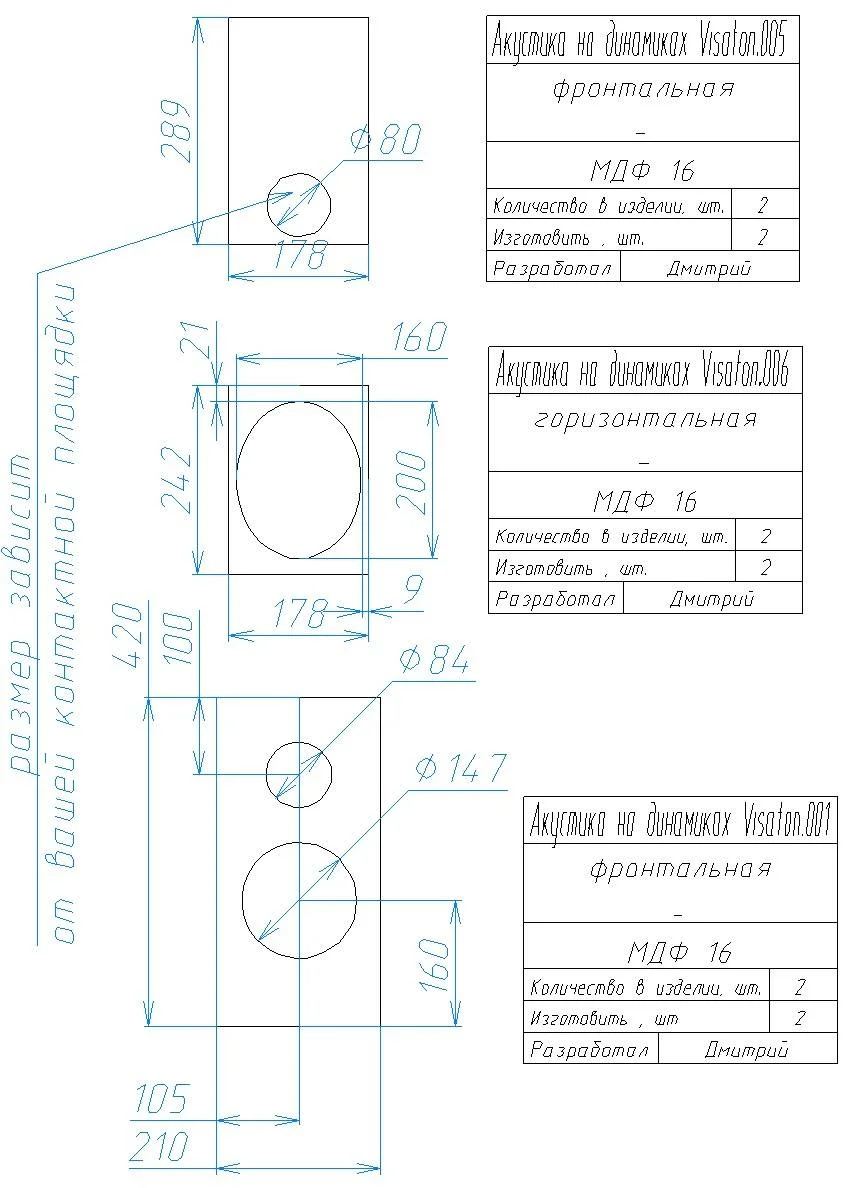

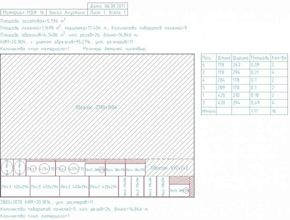

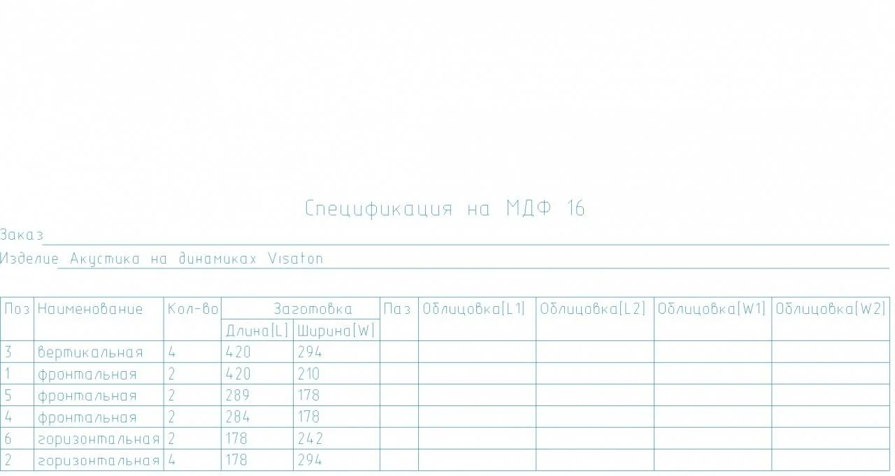

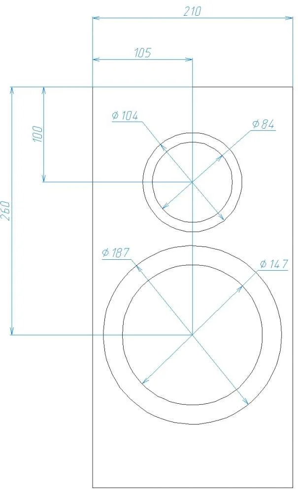

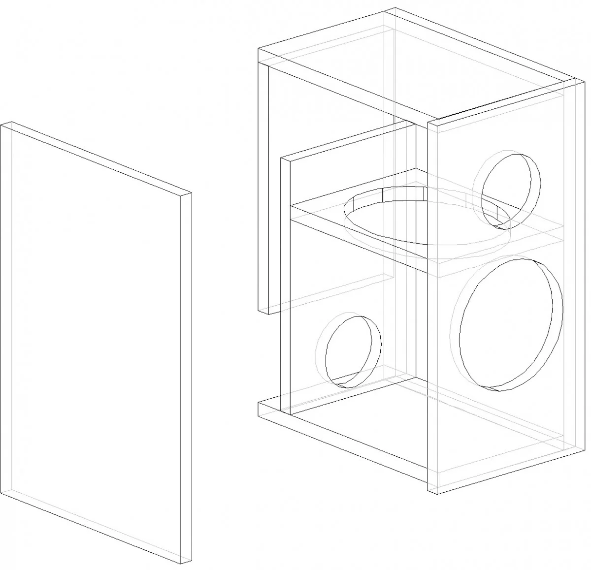

Закончил.
Вот готовый чертёж, с раскроем и спецификацией, по этим бумажкам вам в любой мебельной фирме сделают эти колонки:tehnari_ru_889:

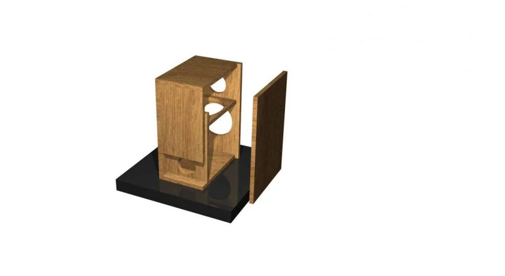

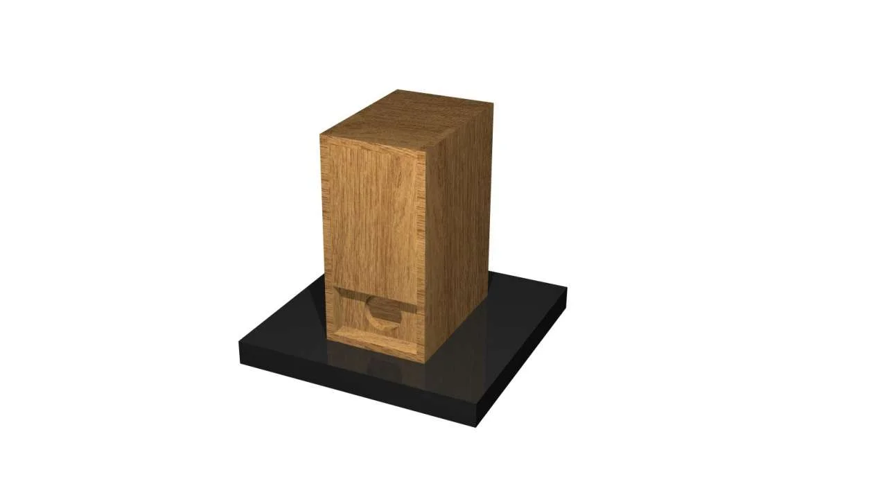

Вот внешний вид

хорошо Валер, ты бы мои чертежи в первом посте разместил, людям проще будет изготовить, в них подробнейшая информация
Я добавил ссылку на твой чертёж в первый пост.

Я использовал Visaton W 170 S/4 и Vision SC 10 N/8, колонки используются в качестве основных в обычном стереоварианте.
Валерий, в наименовании динамика показанного на вашей фото присутствует буква "С" Visaton W 170 S/4. на сайте производителя Visaton W 170 S/4 немного отличается от Visaton W 170 SС/4. как быть?
а в чем проблема? делайте на тех которые указаны на фото.
разница VAS и добротности очень мала, самое существенное отличие-это наличие магнитного экрана у одних и отсутствие у других
как раз таки которые на фото - отсутстуют в продаже (
