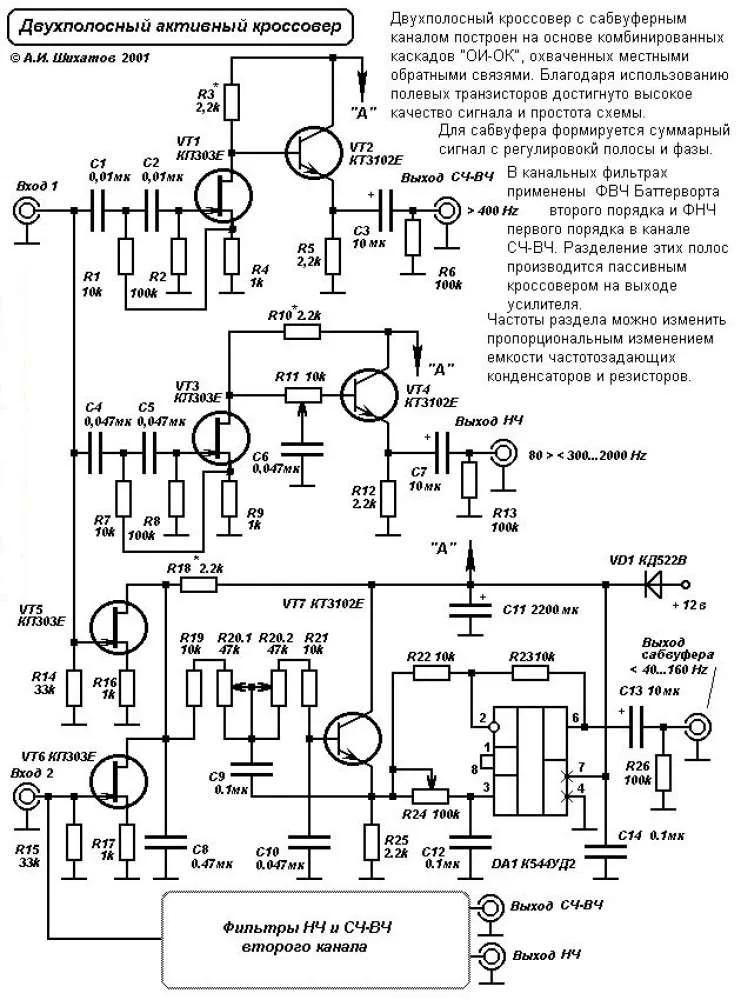

Вот пример активного фильтра.
А можно будет сделать так: усилитель с двумя микросхемами tda7294 и tda8560q что бы получилась 2.1. Для сабуфера tda7294 а для громкоговорителей tda8560q. Такая связка возможна ?
Сделать можно, как уже сказали с фильтром для сабвуфера. Только вот нестыковочка: на сабвуфер вы ставите высококачественную TDA7294, а на СЧ и ВЧ - простецкую автомобильную TDA8560, может лучше поставить на каждый канал по TDA2050?
Тоже верное замечание.
Можно на громкоговорители по TDA2030A, а на сабвуфер - две TDA2030A в мостовом включении, чтобы не городить разное питание для всех микросхем.

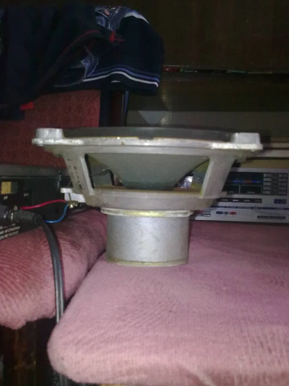

Не подскажите подойдет ли этот динамик для сабуфера ? И не знаете ли вы какой он модели и сколько в нем ватт ?

Подойдёт, это 10ГД-30Е.

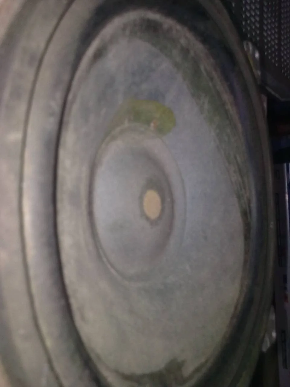

Блин сейчас проверять начал а он что на низких частотах хрипит негде вроде не порвано ! Незнаю блин аж расстроился ( Вот в этом месте хрипы какие то

Скорее всего сместилась катушка. В принципе, его можно отремонтировать.

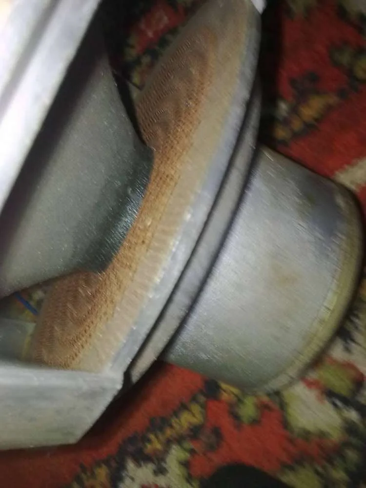

Мне показалось что вот эта сеточка что на фотке она с дырочками и на магните очнь много железных опилок ( вот мне кажется что они могли туда попасть и как бы из за этого такой звук (

Тогда его надо почистить от грязи при помощи скотча, он на липкую основы может собрать все опилки.
а также еще может быть недостаточно мощности усилителя(от чего пробовал включать динамик?)
но скорее всего что то с дином, что сказал Валера.
так мне же его придется как то разобрать ) Опилки то внутри походу (
Да, скорее всего понадобится отклеить пылезащитный колпачёк.
Что за колпачок ?
Это спереди приклеена полусфера. Она закрывает магнитный зазор.
