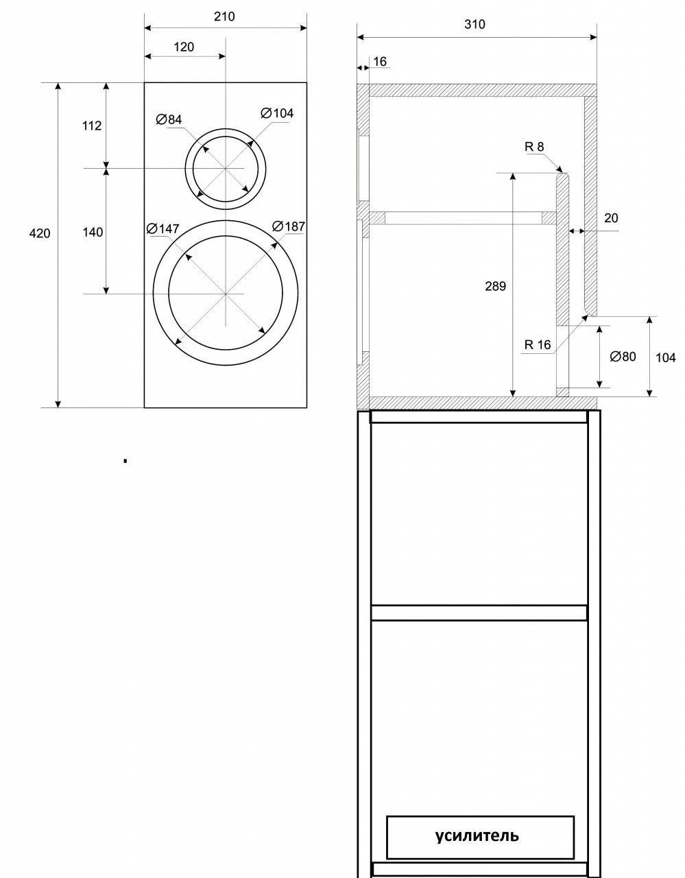

Высота корпуса вашей АС 420мм -так называемые полочники,хотелось бы узнать можно ли на базе вашей АС сделать что то типа напольников. Я имею ввиду вместо стоек под них взять и увеличить высоту боковых стенок не меняя самого объёма АС, а в свободное место под колонкой установить усилитель по вашей схеме на tda 7294. Будет ли всё это звучать как положено или нет?
Тогда надо будет полностью переделывать конструкцию. Дело в том, что эта собрана по схеме "лабиринт" и часть корпуса является фазоинвертором, и при изменении размеров он перестанет работать так, как надо.
если вашу АС установить на призму изготовленную из ДСП предварительно укрепив корпус и встроив усилитель, то тоже ухудшится звучание?
Это как? Что-то я не понял...
Валерий, а если я буду собирать на 15гд-14, корпус надо пересчитывать? Или эти размеры можно оставить?
Я не проверял, скорее всего надо будет пересчитывать.
0061.webp для наглядности подрисовал немного.
Это будет такая подставка под колонку?

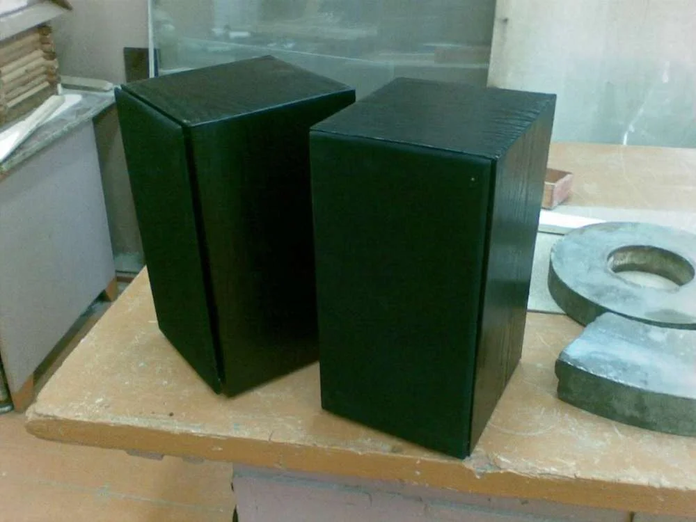

Я сделал на базе гдн25,вот такое,что скажите?:)
    45.2 KB · Просмотры: 1,931
выглядят бодрячком.
а как играют?

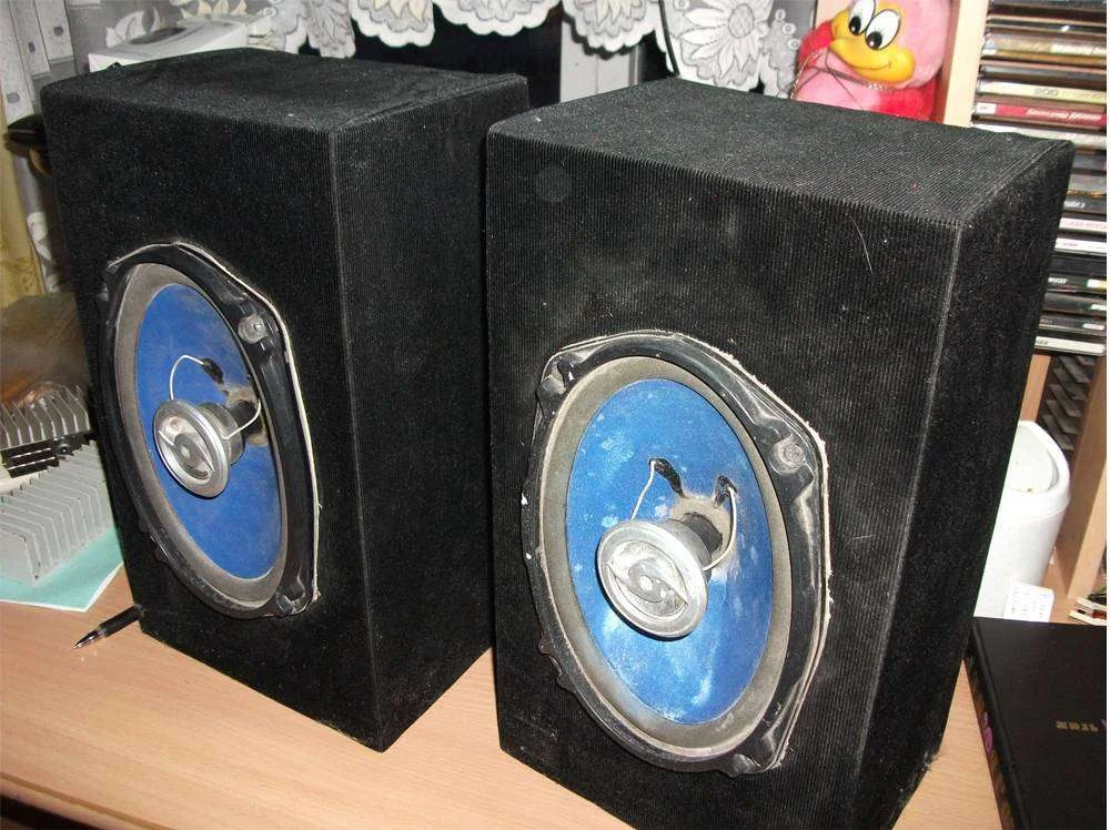

А как вам мои колонки? Корпуса конечно делал без всяких расчётов, да и динамики не предел мечтаний. Оцените или раскритикуйте вид колонок, буду также рад советам. И попозже прикуплю решётки на динамики, мои к сожалению канули в лету...
    151.4 KB · Просмотры: 29,456
Так то ни чего, это автомобильные динамики, да???
