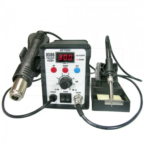

На многих паялках к примеру как эта имеется прекрасный паяльник с более широкими возможностями чем ваш карандашик.

Не буду спорить ...Хотя не пойму что за "широкие возможности" у паяльника со станции ...:)
Такой вот маленький паяльник , это как чайная ложка на кухне....Да, посластить чай можно и столовой, но лучше это получится чайной...:)
А у паяльной станции есть и чайная ложка, и десертная и чуть чуть столовая.
только стоит вполне нормально по сравнению с обычным паяльником,хотя функционал больше.......
Нормально в смысле дороже или... Кстати паялка данная мной на картинке одна из дешевых.
У меня коллекция паяльников. Имеется и на 8 ватт. Все востребованы.
