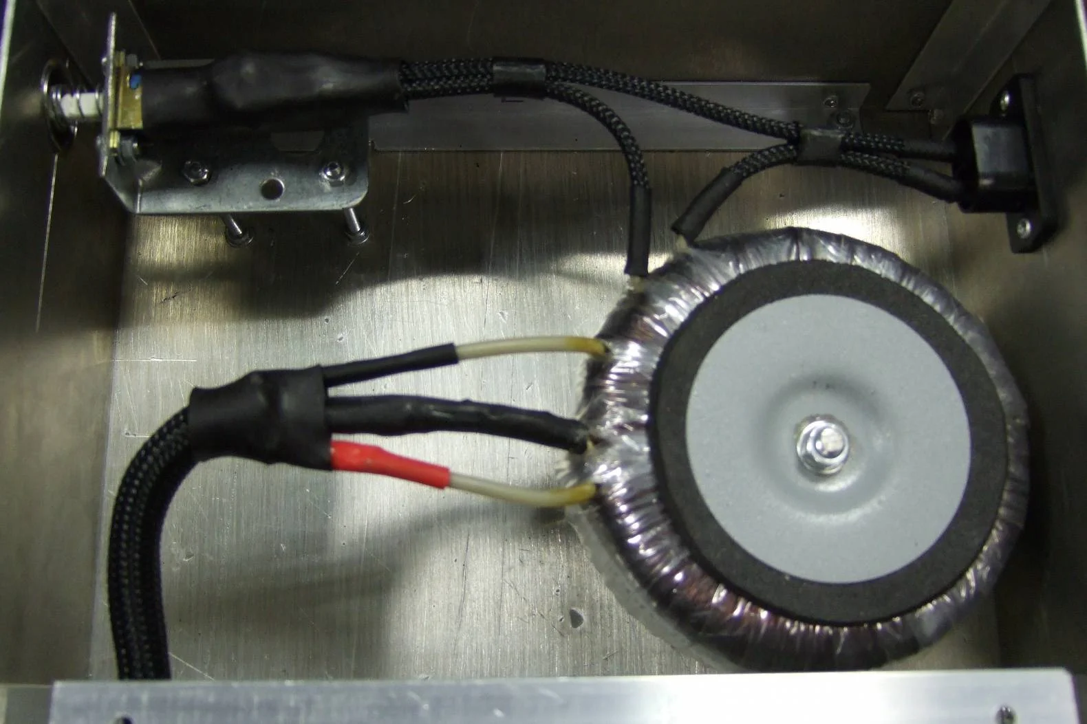

А зачем все закрывать термоусадкой? Их можно было закрасить цапонлаком.
Затем, что она кроме изоляции еще и удерживает провод в месте пайки, чтобы он не перегибался.

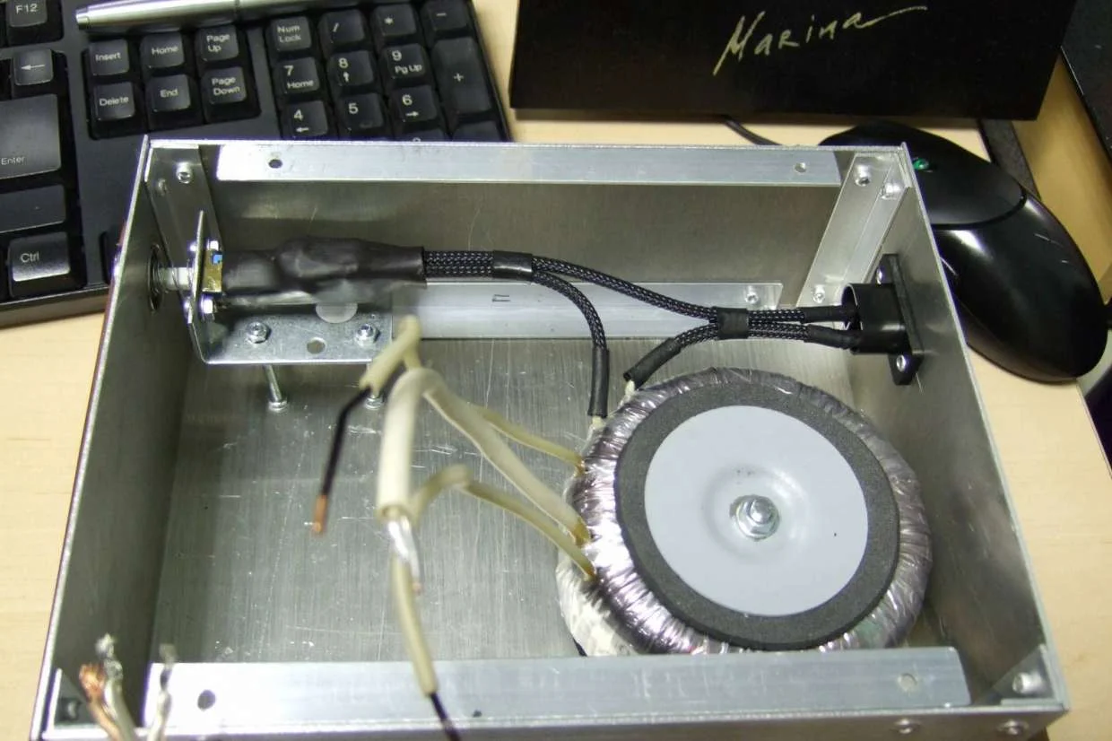

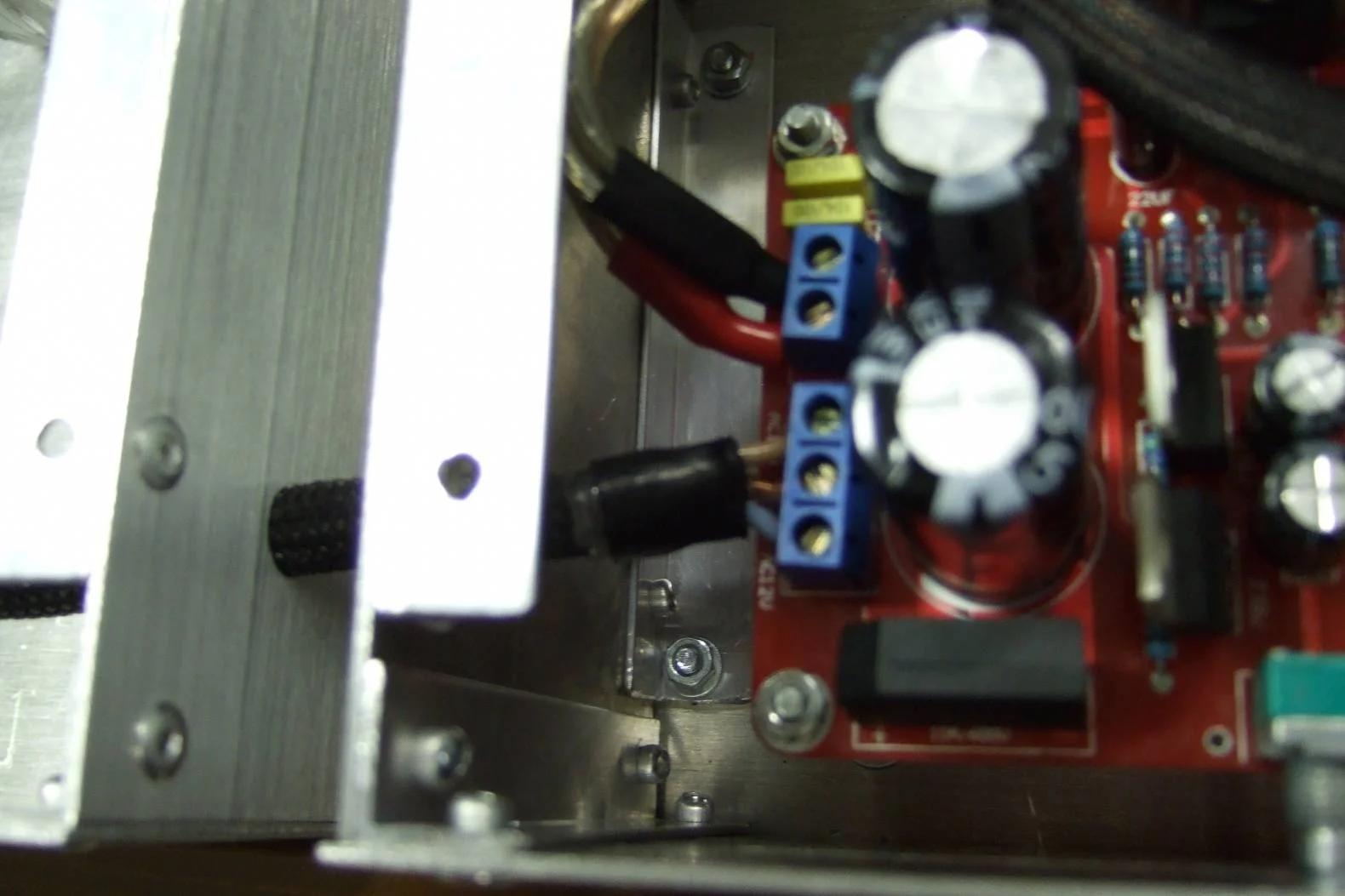

Вернемся к усилителю. Сборку продолжил вчера в 19:15, закончил сегодня в 03:45. На столь продолжительное время повлияли отсутствующие навыки пайки, сложности с оплеткой, термоусадкой, разводкой жестких кабелей внутри компактного корпуса усилителя, ограниченность внутрикорпусного пространства.

Срезал излишки оплетки, чтобы дать кабелям бОльшей поворотливости:
Подключил цепи питания, выровнял сетевой переключатель, сплел отдельную косичку для питания платы усилителя:
Тестовое включение, чтобы проверить не отвалилось ли что-нибудь в цепях:
Полная укладка и несколько фото на память, потому как, надеюсь, надобности лезть внутрь никогда не возникнет:

Вот так трансформатор должен стоять,учитесь,и защита и корпус и экран,я могу сказать это для учебника,КАК устанавливать трансформатор.Молодец 5+
