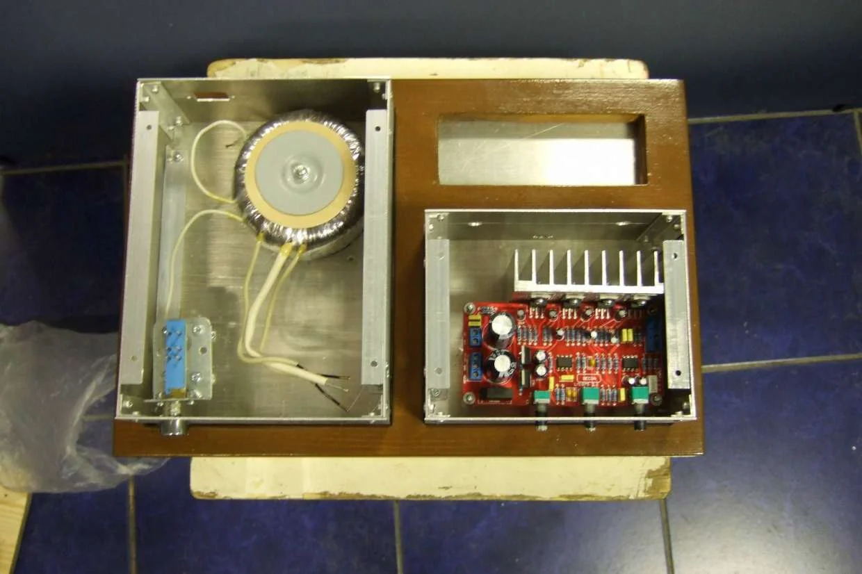

В остальном же, продвинулся недалеко. Изрешетил днище монтажными отверстиями. Заклепал корпуса по низу, чуть-чуть поцарапав панели заклепочником (слетает в момент обрыва шпильки заклепки). Осталось точно насверлить 8 отверстий для крепления платы усилителя и переключателя питания. И вырезать 4 резиновых кругляша для крепления к ножкам усилителя, для предотвращения скольжения последнего.
P.S.: Трачу по 4-5 часов в день, а результата не особо видно. Надо хотя бы день выспаться как следует. Вчера уже сил почти не было. За перекуром окинул взглядом полигон, даже немного ужаснулся:
Быть может, в грамотно оборудованной мастерской работа продвигалась бы с лучшим результатом (качество/потраченное время)tehno032

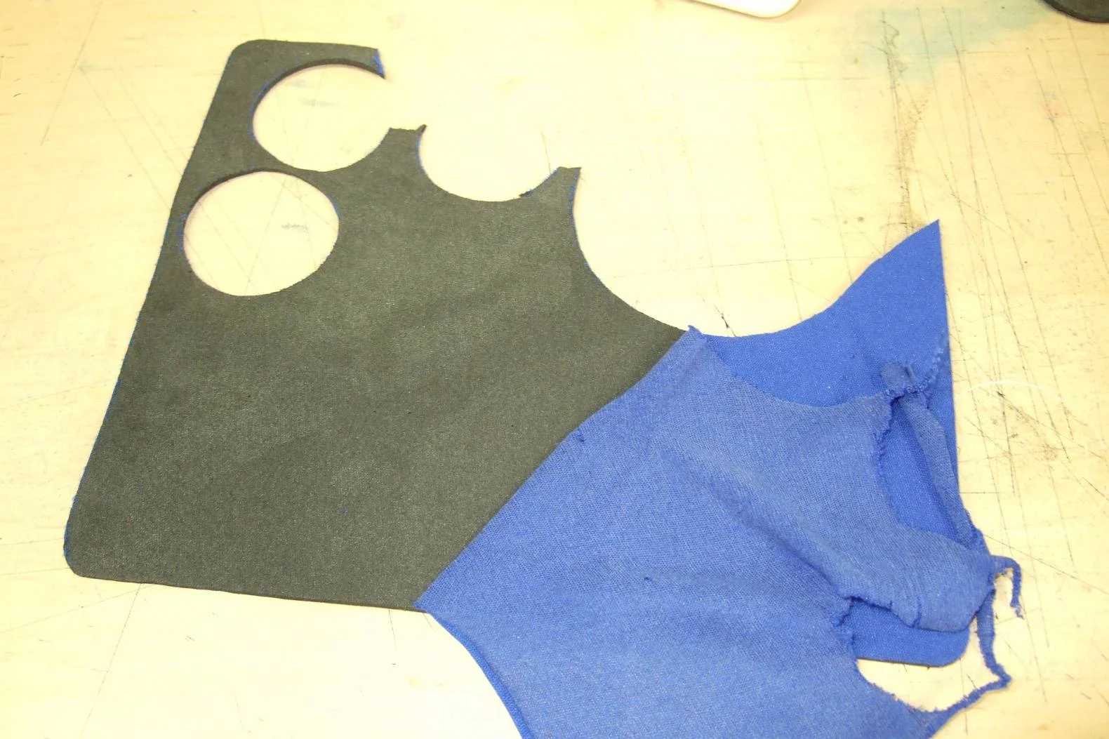

Силикон держал бы усилитель на поверхности намертво. Только со временем, скорее всего, излохматился бы. Еще надо было подкладку под трансформатор, поэтому воспользовался классическим решением - взял компьютерный коврик. Для максимальной круглости кругляшей решил применить хитрость - нарисовал нужные окружности, распечатал, прикрепил к коврику:
Хитрость не помогла. Разрезаемая поверхность получилось слишком мягкой и ножницы рвали бумагу, а не резали. Из-за этого не удалось добиться точности среза. Таким образом вырезал лишь подкладку под трансформатор. Для ножек пришлось искать подходящую по диаметру окружность и резать ножом. Подошла крышечка от тонера IST. Заодно содрал матерчатый слой с коврика:

Меж тем, металлическое днище и деревянные панели были готовы к сборке, все насверлено:

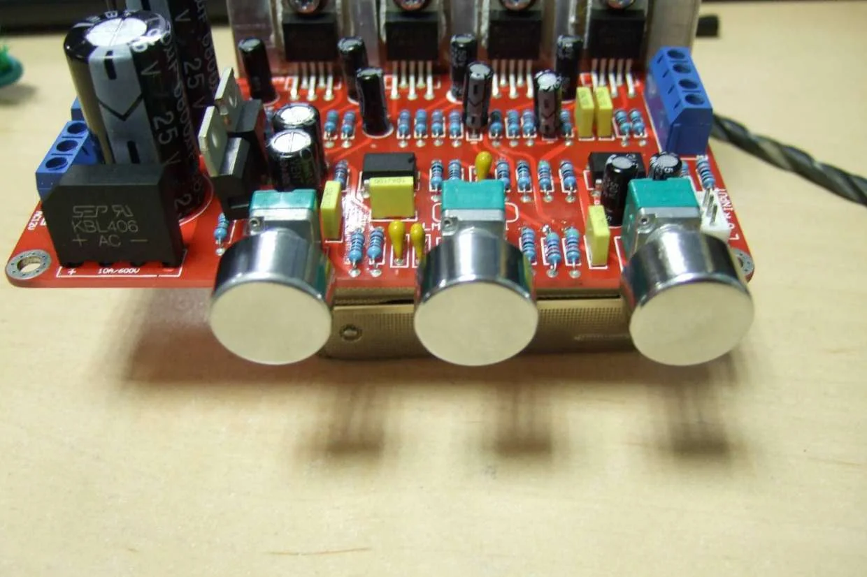

Оставалось разместить внутри корпуса платы, дабы удостовериться, что ручки регуляторов будут ровно выглядывать из стянутых/скрученных/заклепанных корпусов.

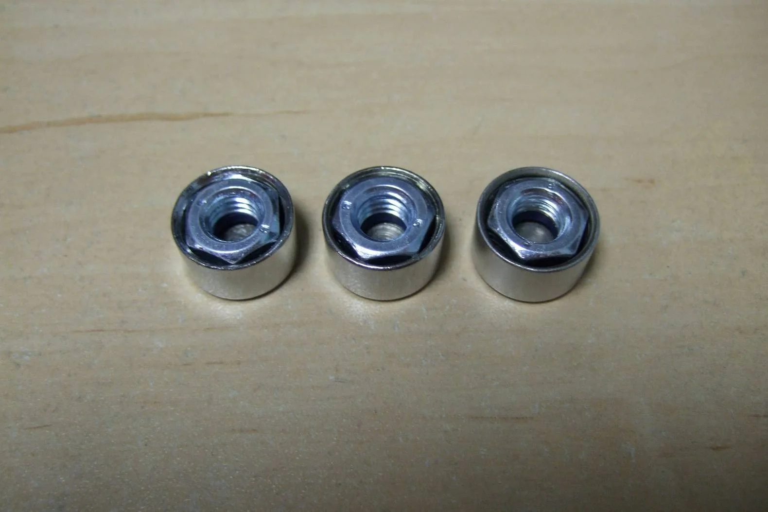

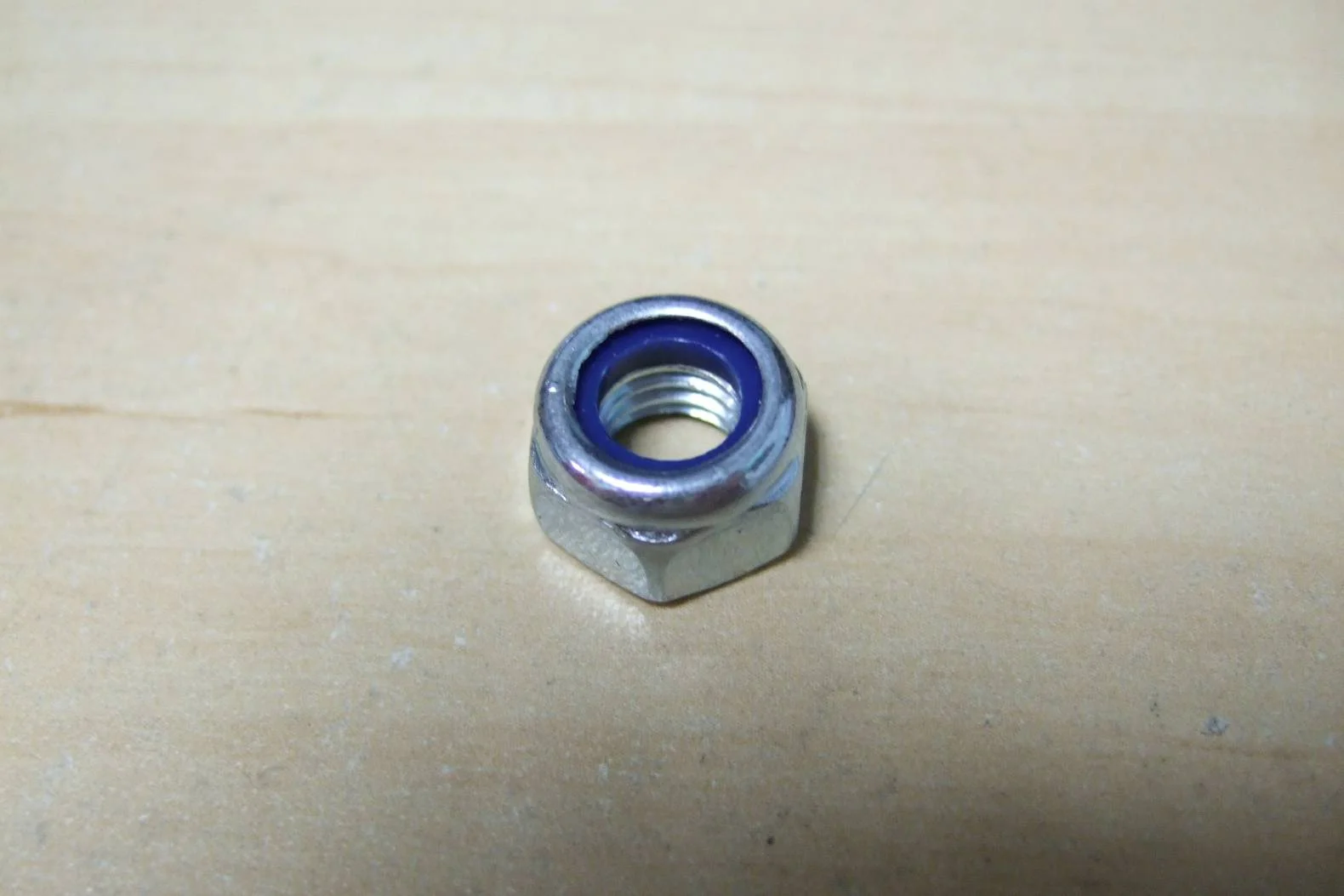

Вот здесь-то и была загвоздка. В качестве ручек регуляторов у меня выступают зеркалодержатели с пластиковыми втулками. Я долго ковырял эти втулки, спиливал ненужные мне выступающие части, рассверливал, чтобы одеть зеркалодержатели на вал ПР. В итоге центровка оказалась сбита. Плюс ко всему я залил клеем втулки, поскольку их резьбы не совпадали с резьбами хромированных оболочек зерколодержателей. Пришлось все расковыриывать. Засолил все в растворителе. Размяк пластик втулок, а не клей:tehnari_ru_267:. Пришлось вычищать это:
Далее впрессовал вот такие гайки М8:
На валы ПР надел кусочек термоусадки, насадил ручки зеркалодержатели и сделал примерку:

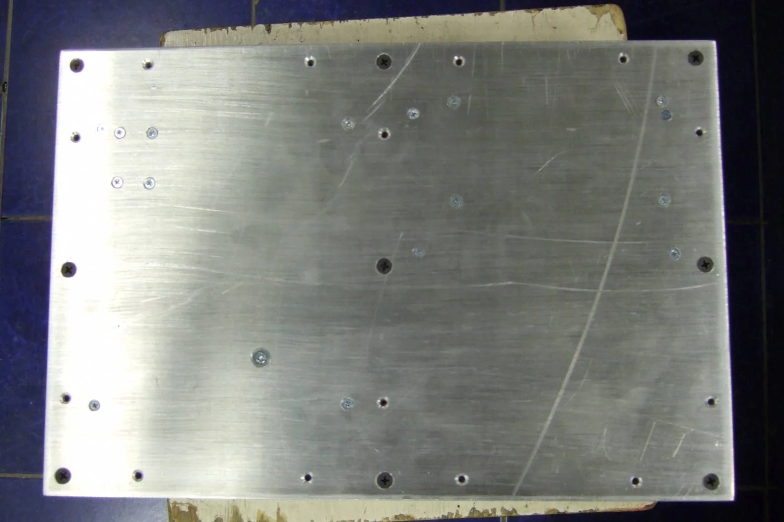

Оси вращения теперь выверены. А раз все стыкуется, пора соединять корпуса, днище и деревянные панели воедино. Корпуса по низу уже были заклепаны, верх не клепал, чтобы можно было продеть деревянную рамку. Продел. Стянул ее девятью саморезами:
Еще 14 саморезами стянул вместе верхнюю деревянную рамку, алюминиевое днище (прослойку), нижнюю деревянную панель:
Несмотря на 25 точек стягивания, местами видны зазоры. Это из-за того, что дерево, разумеется, деформировалось, и алюминиевое днище тоже слегка повело. Думаю, через некоторое время следует подтянуть саморезы, года дерево осядет, должно получиться без зазоров.

осталось напилингом позаниматься малость)) или мне кажется что алюминиевые пластины не сходятся?
После заклепывания, действительно, появились несущественные расхождения, чем при черновой сборке, где диаметр винта и диаметр отверстия позволяли скорректировать неравномерности.
Если речь об этом фото http://www.tehnari.ru/attachments/f170/127184d1363670249-dscf8518.jpg , то здесь корпуса еще не склепаны.
В реалии все в порядке, придраться не к чему. Впрочем, как выложу финальные фото, так и посмотрим, что зрители скажут.tehno032
