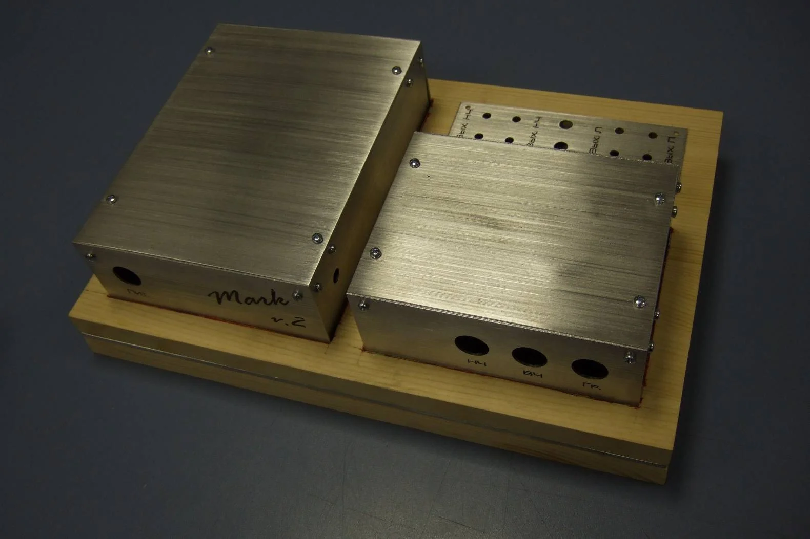

не в коня кормкорпуса изнутри можно толстой фольгой(стальной)изнутри оклеить

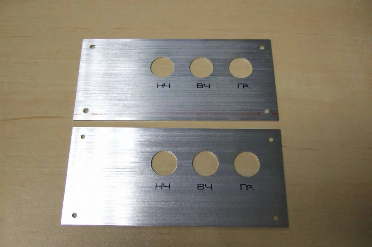

Посчитал, было 12 попыток. Напечатать, разогреть, размочить, оттереть, просушить. Плюс больше часа ушло на восстановление утюга.долго однако мучился
Думаю, это ни к чему. Когда усилитель находился в тестовом включении, я по-всякому вертел сигнальный кабель и никаких наводок не услышал. Он тогда был не экранированный. Так что вряд ли в финальном изделии будут какие-то помехине в коня корм
А дело не в том, слышишь ты их, или не слышишь.я по-всякому вертел сигнальный кабель и никаких наводок не услышал.
"видишь суслика в поле?..."(с)А дело не в том, слышишь ты их, или не слышишь.
В месте контакта чернил с голым металлом остается аура. Как я понимаю, это химия чернил разъедает оксидную пленку
Очень хочется, чтобы в итоге получилась "звезда". Полотно я итак подобрал, угол скорректировал, мощность. Стало получше. А что было до этого - с закрытыми глазами ровнее получилось быtehno001Per aspera ad Astra
Я думал об этом, только не пробовал еще. Кстати, аура до сих пор есть, значит это след от чернил, а не растворившейся окисел металла. Сейчас пока работаю с деревом, вернусь к этому вопросу попозже.А залить весь лист чернилами, чтоб аура везде была, не пробовал?

Надписи, по отработанной технологии, получились даже четче, чем в исходнике.
Тоже хотел их, почему-то подумал, что металл тонок для них. Решил делать на заклепках.Винты с потайными шляпками смотрелись бы лучше.

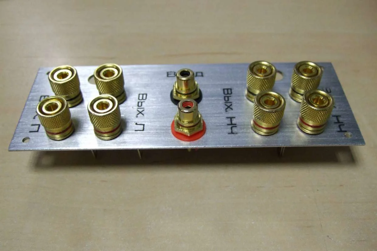

Так а значков-то не много можно применить. Разве что для питания использовать незамкнутое кольцо с вертикальной черточкой, да для громкости использовать лесенку. Тоже думал об этом решил не поддаваться заморским трендам, сделать все по-русски:tehnari_ru_864: вижу в этом некий шармМне значки нравятся больше чем буквы.
начинку бы полностью на отечественной элементарной базе, вот это шармсделать все по-русски вижу в этом некий шарм
Насколько я наслышан, комплектующие далеко не все делаются в России/на постсоветском простанствеполностью на отечественной элементарной базе
