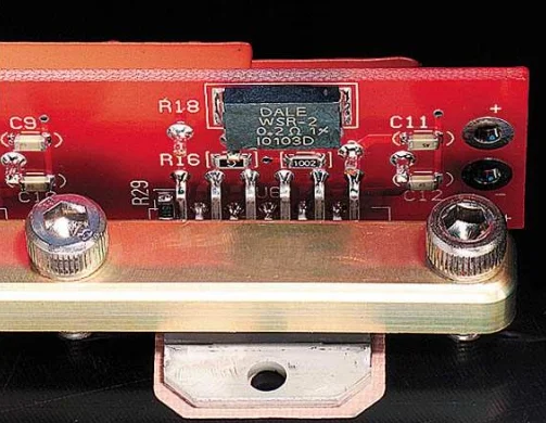

Граждане, помогите завершить эпопею с радиатором. Очевидно, что придется покупать новый, габаритный. Хочу заранее убедиться, что покупка окажется не напрасной. Посему такой вопрос: допустимо ли расположение МС на радиаторе, как изображено на картинке справа?:tehnari_ru_325:
    33 KB · Просмотры: 139
Самое правильное - это расположение микросхем посередине радиатора. Снизу располагают потому, что так удобнее запаивать выводы микросхем в печатную плату. А расположение сверху или снизу - распределение тепла по металлу не зависит от положения радиатора, оно будет зависеть от конвекции воздуха через радиатор - снизу вверх. Если правую картинку перевернуть, то разницы не будет...
СветLANa, премного благодарен. Стало понятнееtehno040
