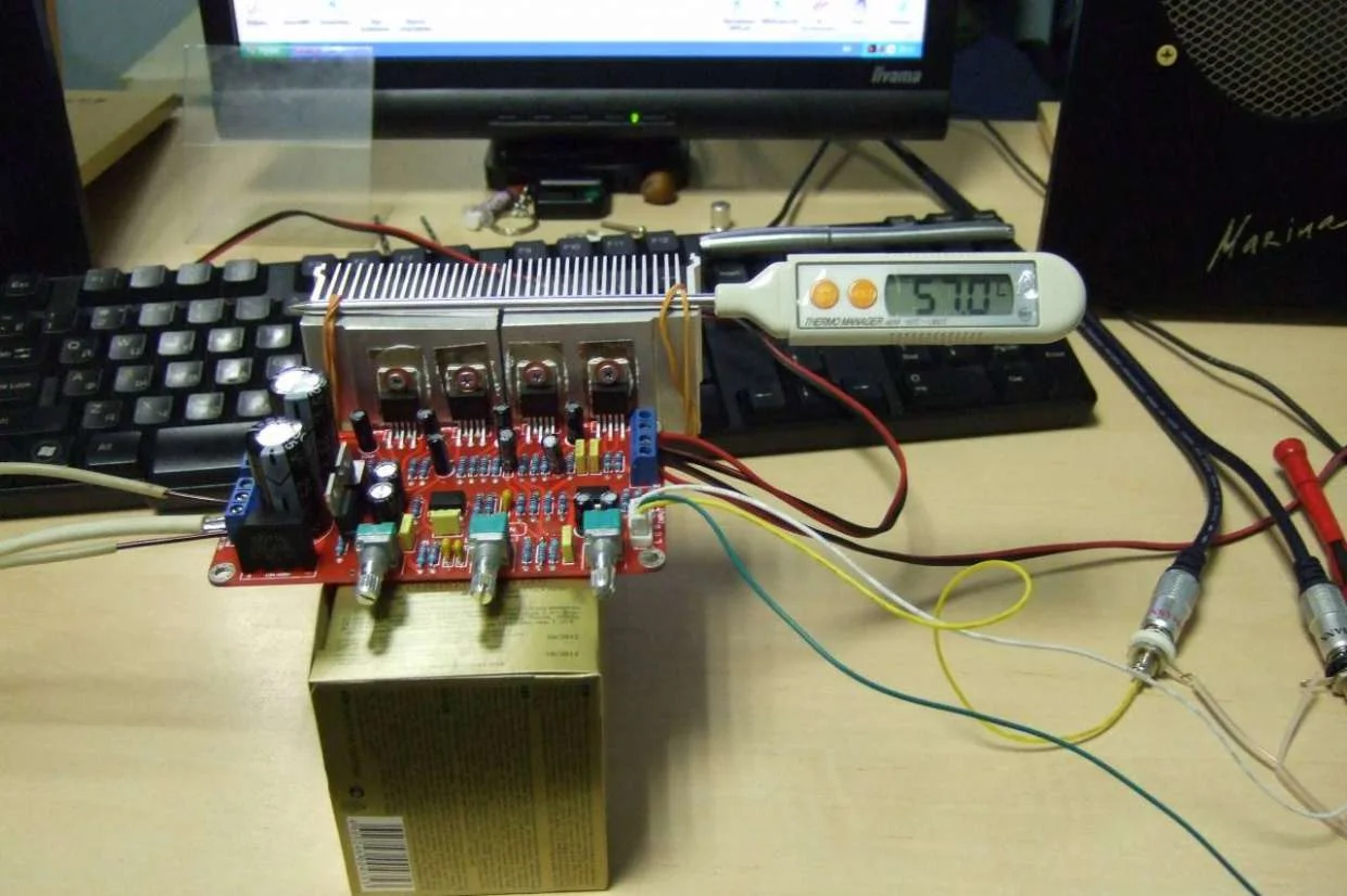

Самодельный стереоусилитель из платы МастерКИТ

Можно поподробнее объяснить, что за рельса и что изолировать? Что это мне даст?
Я вот смотрю на фото и вижу там полную хрень.
От фишки входа усилителя до тюльпанов провод должен быть экранированный. Если такого нет, то тюльпаны подсоединить к усилку максимально короткими проводами, 1-2 см. И что там еще за провод прицеплен к массам тюльпанов? Ничего лишнего на вход цеплять нельзя.

расскажу...Рельса так называют большой радиатордалее ету рельсу на землю делай.а микру заизолируй и вход тоже.Как и чем напиши я помогу .Я хочу уточнить на землю а не на минус.

Юр, но делать выводы об усилителе при бардачной сборке не стОит. А большинство косяков именно от сборки. Вот у нас на работе компьютерные колонки на ТДА2050 тоже сильно фонили. Отодвинули базу радиотелефона на 20 см и тишина. А тут усилок прямо перед клавиатурой лежит и наводки могут не хило идти.

Как иначе, если подключение тестовое, с целью разобраться с температурой и переменным резистором? Прикрутил то, что было на работе под рукой. Никакой пайки.
Про это догадывался, только не знал точно. Вопрос не первоочередный, потому пока его не решаю.
Кусок телефонного кабеля.

Усилитель меня устраивает - это лучше чем то, что было и есть в моем распоряжении. Финальный монтаж, гарантирую, будет максимально аккуратен, насколько позволит моя педантичность.

Единственное - сотовый телефон перестает ловить, когда мое чудовище активно. Пытался услышать какие-либо фоны, даже отключил для этого вентиляцию помещения и холодильник, ничего не услышал. Кстати, хоть переменный резистор и не обрубает в ноль уровень сигнала, чтобы что-то слышать, приходится подносить ухо вплотную к динамику и вслушиваться. По большому счету, меня это устраивает, ибо звуковая карта внешняя, всегда под рукой, имеет режим "MUTE".

Плата в сборе покупалась. Мне ничего не пришлось паять. Мастеркит за меня это сделал. Работает нормально.
