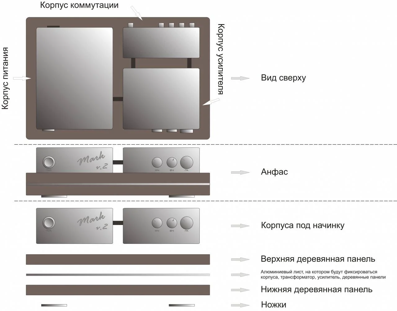

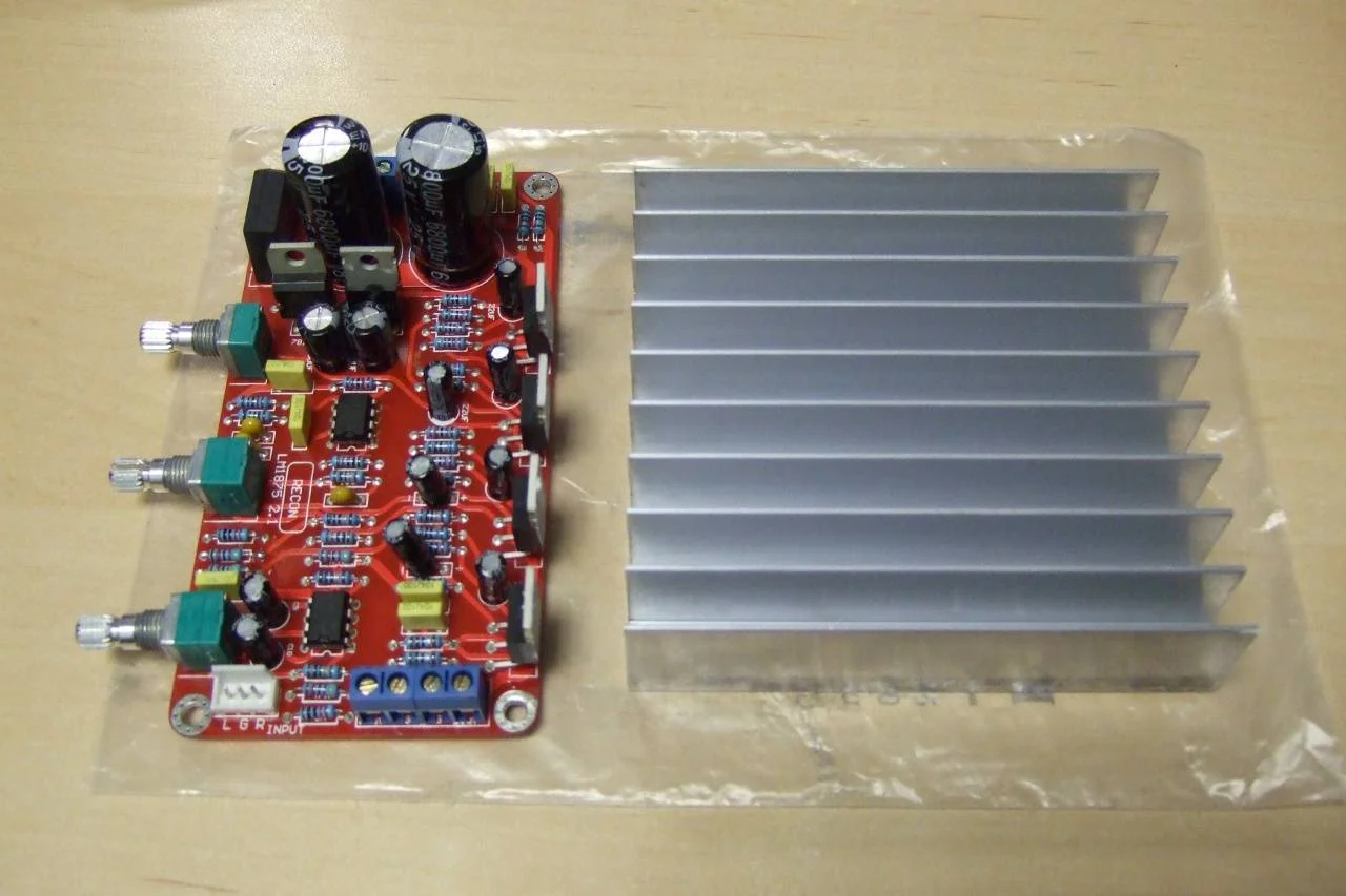

По поводу радиатора: его размеры надиктованы замыслом по корпусу (отдельные корпуса под трансформатор, усилитель, коммутацию), компоновкой платы - я не могу положить ее на дно корпуса, поскольку регуляторы тембра окажится слишком низко.
Вот так это должно выглядеть в итоге.

Все, закончил я с радиатором. Купил хоть и не самый большой, а все же крупнее, чем на аналогичных платах (судя по фото с "глобальной интернет-площадки"). Вновь напилил, насверлил, прикрутил, замерил. Снизу ~32 градуса, по центру ~42, близ микросхем ~50 градусов. Уверен, в процессе эксплуатации ничего не произойдет. Потому как на предыдущем радиаторе усилитель тестировался порядка 7-8 часов и никаких побочных эффектов не наблюдалось. Может я и не прав, практика покажет.
Спасибо за помощь. Ушел ломать голову над корпусомtehno040

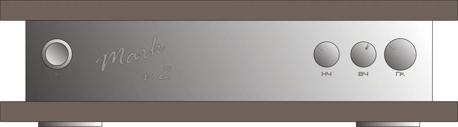

Пока металлопрокатчики просчитывают резку панелей для корпуса, я второй день продумываю включение/выключение питания. Изначально планировал, что это будет металлическая нажимная кнопка. Только они, в основном, без фиксации. Да и стоят недешево. Классический тумблер будет смотреться через чур мелко.
Вот, откуда-то из детства помню, что были такие кнопки, когда на одну нажимаешь, соседняя выскакивает и наоборот. Перекопал сайты специализированных магазинов, ничего подобного не нашел. И единственная реализация, на которую у меня хватило воображения, изобразил на картинке.
Пока думаю реализовать так: взять клавишный двухпозиционный переключатель, зафиксировать его под лицевой панелью. Напротив крайних положений "качели" переключателя просверлить отверстия, в них вставить цилиндры из алюминиевого прутка или корпуса конденсатора. Если нажимные цилиндры не зафиксировать, они будут тереться о лицевую панель, люфтить и просто болтаться. Надо бы как-то цилиндры соединить с "качелями". Шарнир, что ли сымпровизировать? Кто что может подсказать толкового?
откуда-то из детства помню, что были такие кнопки, когда на одну нажимаешь, соседняя выскакивает и наоборот...ничего подобного не нашел.
Если из детства, то были переключатели П2К, потом были ПКн61
Я в качестве сетевого выключателя обычно ПКн41 использую.
Еще и корпус из металла?? Может что попроще?
Как говорится, "мы не ищем легких путей, лечим зубы у проктолога"tehno039
А если серьезно, стоимость панелей мне озвучили, 700 рублей. Металл + нарезка. Мне останется насверлить и соединить панели между собой. Думаю, я с этим справлюсь. В конце концов, литые корпуса Gainta стоят дороже.
Была, конечно, мысль упростить конструкцию, сделать что-то такое:
Только мне это не по душе. Сильно напоминает первый мой эксперимент (в плане дизайна).

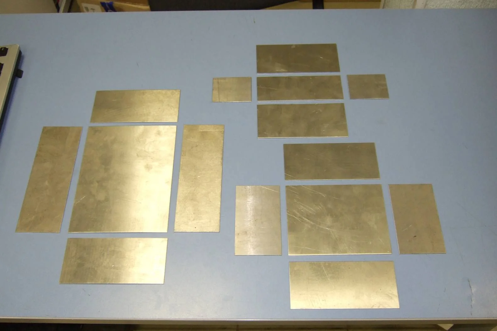

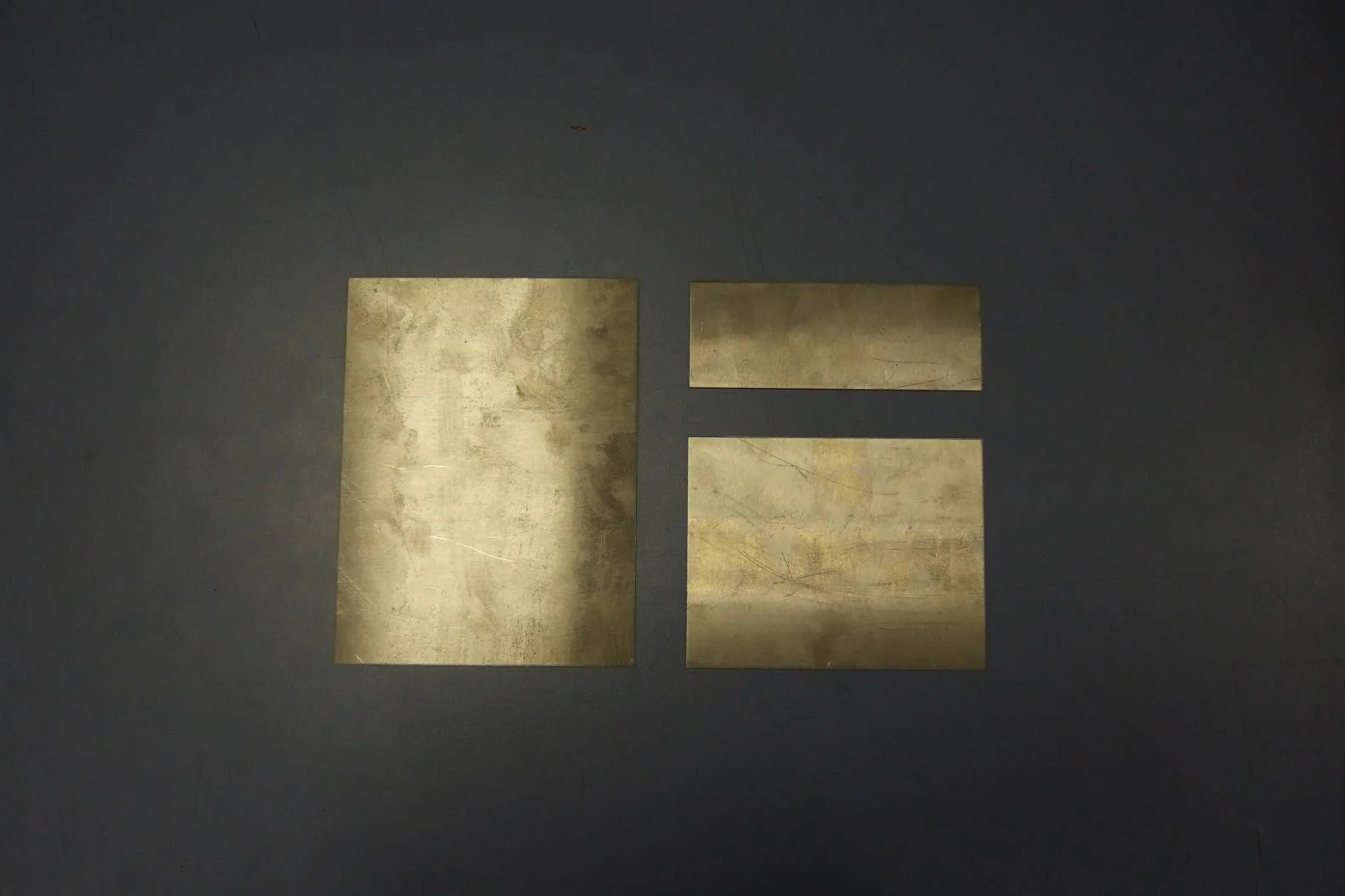

Привезли сегодня алюминий. Вживую тонким оказался (1,5 мм). Когда пилил радиаторы, толщина казалась достаточной:tehnari_ru_325: Видимо, сорт металла такой - мягковатый.
Ладно, буду протирать, обрабатывать кромки, намечать, сверлить. Параллельно надо нарисовать и заказать ручки, ножки и днище. Благо делают все в течение нескольких часов. Еще и привезли прям на работу ко мне - удобно и приятно.
Посмотреть вложение 119290Посмотреть вложение 119291

Что-то не задался понедельник. Усилитель с 26 января находился в состоянии тестового включения. Играл по 10 часов в день. Последний раз играл вчера в 20:00. Сегодня, в 11:35 прихожу на работу, подключаю разъем питания, из динамиков раздается треск и гудение. Такое же бывает, когда слетает "общий" контакт на входе. А слетает он потому, что проводка "тестовая", ничего не спаяно, просто прикручено прицеплено. Я первым делом на общий контакт и подумал. Хоть он и был зацеплен на провод, я все же его расцепил и зацепил по новой. Треск и гудение пропали. А вместе с ними перестал работать левый канал.
Подумал, что просто контакт отошел. Дважды проверил соединения, просмотрел плату с обеих сторон. Ничего подозрительного не обнаружил. Ни замыканий посторонними частичками, ни следов нагара. Тем не менее, канал не работает. Что делать? Куда смотреть?
Проверить напругу которая идет ко всем ногам микрух. Если все как надо, менять микруху канала.
