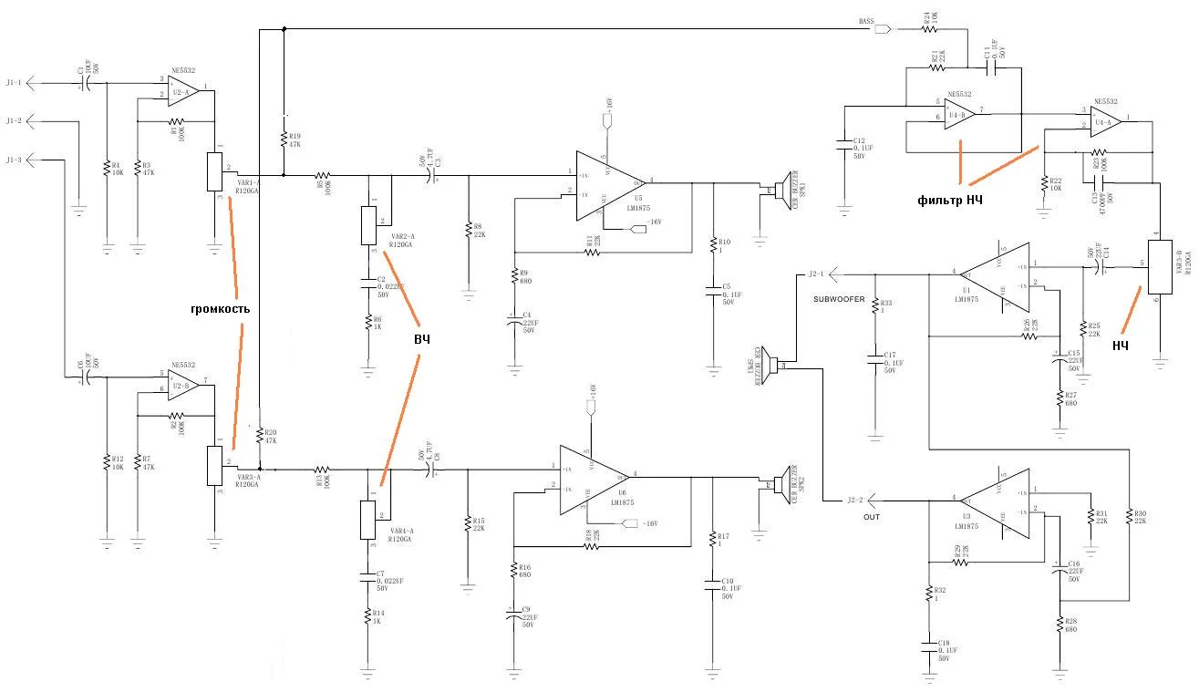

В общем, мастеркитовцы реагируют быстрее азиатов. Схемы с дорожками у них нет, выслали монтажную схему и общее описание усилителя. Также, посоветовали "В Вашем случае можно использовать метод замены. При этом элементы проблемного канала следует менять местами с элементами рабочего канала. Когда эффект проявится в рабочем канале - проблемный элемент найден."
Что удалось выяснить мне:
- в конденсаторах, что идут от входа к NE5532 напряжение разное - на "проблемном" канале 130 мВ, на "рабочем" 5 мВ. Мерил без питания, и, чем дольше мерил, тем меньше становилось напряжение. В общем, "высосал" напряжение в ноль. После непродолжительного подключения питания конденсаторы опять накапливаются, неравномерно;
- напряжение на обеих NE5532 по прежнему одинаковое, по 24 В;
- напряжение на входе NE5532 от проблемного канала составляет 1600 мВ, на рабочем канале 6 мВ, при этом на второй NE5532напряжение на обоих входах по 5-6 мВ.
Что мне делать дальше?
    169.5 KB · Просмотры: 205
Микросхему менять. Туда можно любой сдвоенный операционник воткнуть, только распиновку проверить на соответствие.
Ну да. Если покупать, то лучше взять NE5534 или ОРА2132. Если не найдешь даже NE5532, то можно TL072.
Все, поменял NE5532P, все заработало. Спасибо огромное Юрий-dos и Azziop за отзывчивость. Можно двигаться дальше.

П.П.С: Самый главный вопрос забыл - в чем могла быть причина выхода из строя канала и как этого избежать в будущем?
Скорее всего в тех соплях, на которых были сделаны подсоединения. Похоже, что на вход попало слишком большое напряжение и его выбило. Чтоб в дальнейшем не повторилось, все соединения должны быть хорошо сделаны и коммутацию источников сигнала лучше производить при отключенном питании усилителя.
