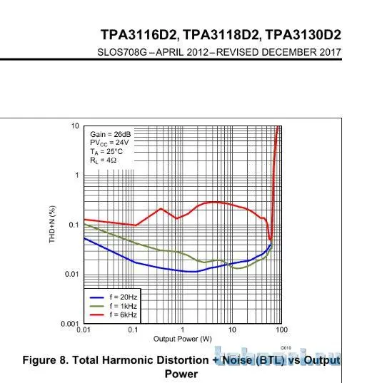

Пока мне видится низкочастотная секция на базе TPA3116D2. ... А по поводу СЧ-ВЧ ... взять пару плат TPA3118 PBTL
Они внезапно одинаковые :) Даташит на них один. Не пойму логику современного производства...
Как говориться одна 3,14зда ляпнула и все за ней повторять.
Согласно даташиту, ляпают небезосновательно. Заметно, что даже на небольшой мощности искажения на СЧ-ВЧ в районе 0.5 %, зато на НЧ до моих желаемых 30 Вт все очень даже неплохо.
LM1875 предпочтительнее выглядит на высоких.
