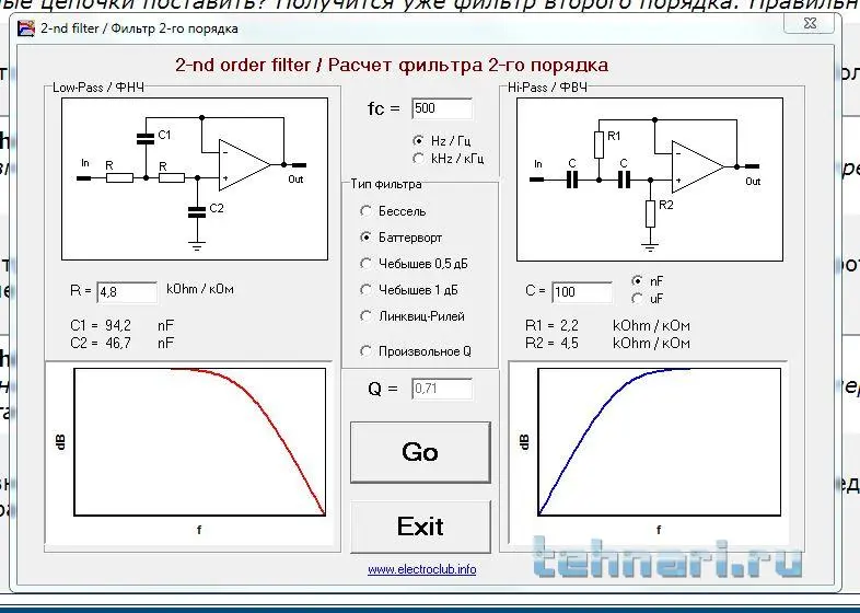

Вот такой калькулятор использовал для рассчетов.
И сами номиналы не являются критичными.
То есть, можно изменять сопротивления под имеющиеся конденсаторы в очень широких пределах, даже от единиц кОм, и все равно будет работать? Просто по умолчанию калькулятор считает с десятками кОм и емкости получаются очень маленькими, а с единицами кОм номиналы емкостей уже легко доступны.

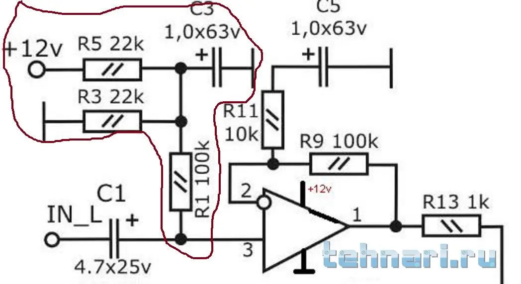

И вопрос по питанию: БП усилка однополярный, 24 В. Если его применить для питания операционника, а среднюю точку выполнить двумя электролитами, то так нормально будет?
Делитель из двух равных резисторов сравнительно небольшого номинала и конденсатор с средней точки их соединения на общий провод. Номинал конденсатора будет определять нижнюю частоту рабочего диапазона.

Для кроссовера хочу вот эти номиналы взять. Пойдет?

Я бы выбрал функцию Бесселя и зачем были вопросы о однополяром питании?

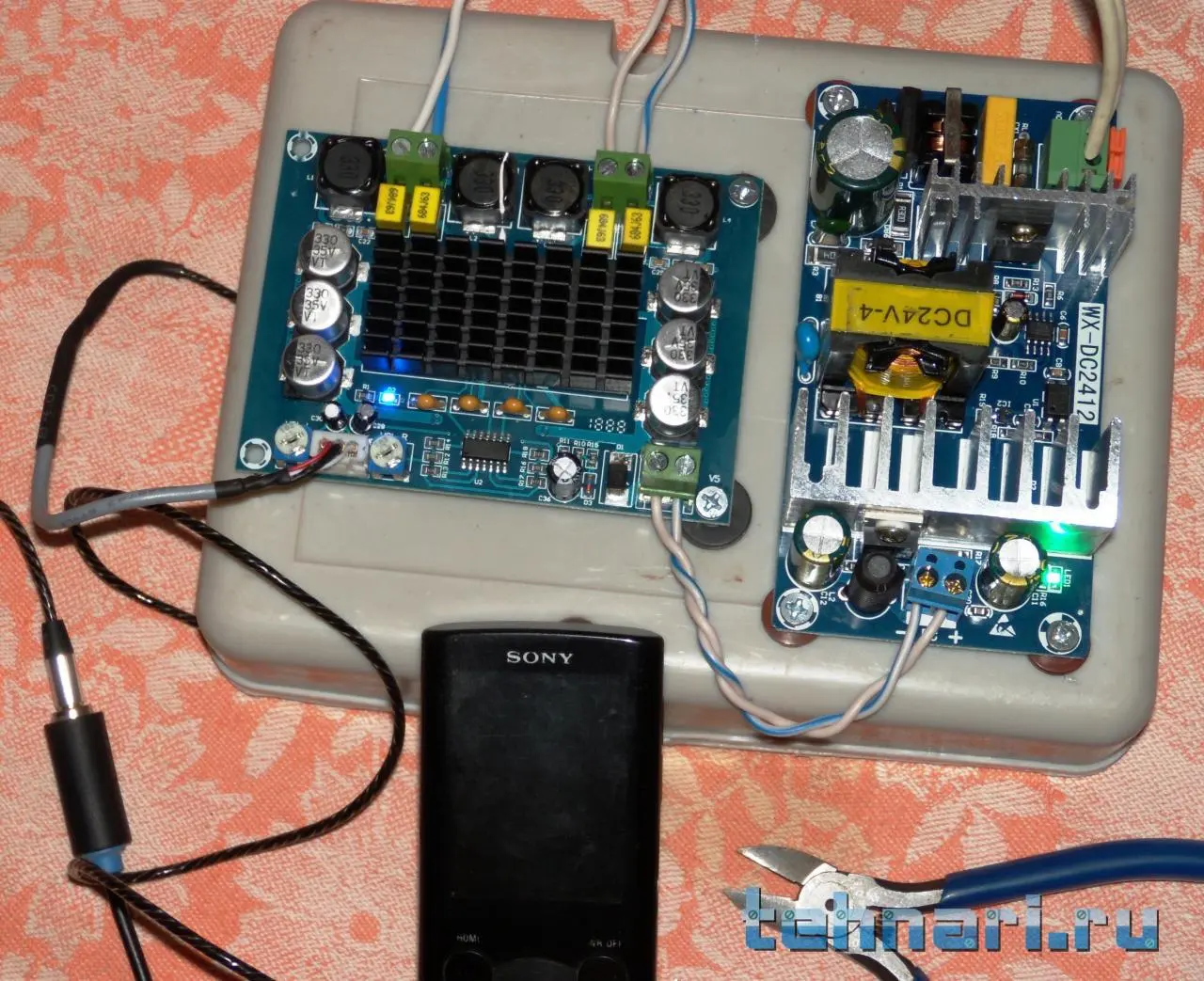

Кроссовер будет на не5532, раздел на 500 Гц, источник- портатив (плеер, телефон), у усилителя входное сопротивление 10 кОм. Вот фото макета. От данного БП хочу запитать кроссовер и подключить к усилителю. Подскажите пожалуйста, как в этом случае правильно запитать ОУ?
    157.6 KB · Просмотры: 135
Указанный блок питания выдаёт 24 Вольта, поэтому кроссовер можно запитать либо через КРЕНку, либо через параметрический стабилизатор.
Я подбирал номиналы исходя из кондеров имевшихся в наличии. 100 и 47 нФ есть. И еще считал прикидочно. А теперь за меня реальность посчитала :) В магазин сгонял за резисторами- ближайшее что было 5.1 кОм. Посмотрю еще фактическую емкость конденсаторов и буду комбинировать, подгонять.

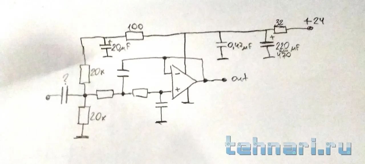

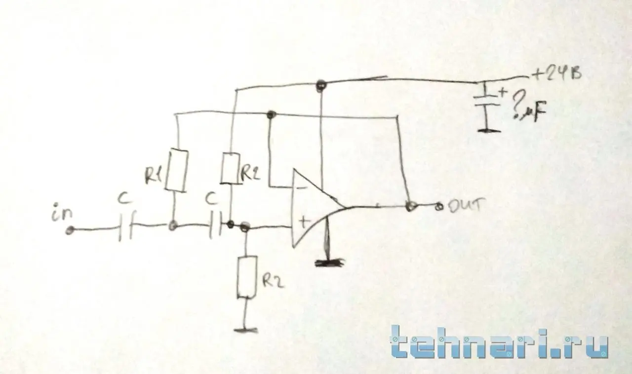

Mr.Fix, например для ФВЧ так вы имели в виду сделать? Если да, то каие номиналы элементов отмеченных вопросом нужны?
Вы смешиваете разные вопросы.
Сделать лучше как на верхнем рисунке, причем R2 будет равен 2R из расчёта программы, но верхний резистор к шине питания нужно включать через RC фильтр, чтобы грязь с неё не лезла в сигнал, примерно 100 Ом + 10-20 мкФ.
На питание ОУ поставить 50 - 100 Ом + 0,47 мкФ (керамика) + 220 мкФ (электролит).

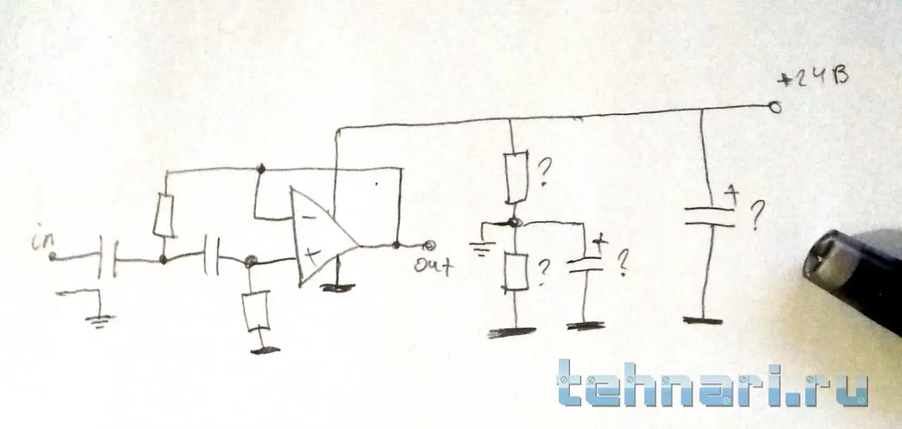

А по поводу нижнего рисунка? Совсем никак?
Просто если делать по верхнему, но как тогда быть с ФНЧ? Резистор средней точки будет шунтировать конденсатор сидящий на земле.
Делитель ставится перед первым резистором. Сигнал на фильтр подаётся через конденсатор, нижняя частота среза будет определятся номиналами резисторов делителя и входного конденсатора.
Так для ФНЧ? Учитывая советы для цепей питания данные вами для ФВЧ.

Для резисторов обозначенных Вами на рисунке входное сопротивление фильтра будет равно половине указанных, 10 кОм. При разделительном конденсаторе 1 мкФ частота среза по -3 дБ равна 16 Гц.
Спасибо. А стоит ли еще диодом питание ОУ отвязать от плат УМ?
Если просадки напряжения при максимальной выходной мощности УМ будут значительны, то лучше простой параметрический стабилизатор на транзисторе...
