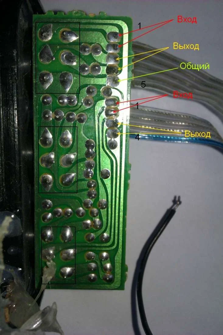

Подскажите пожалуйста как подключить вот такую "крутилочку" к tda 7294 (1 шт)
Ну или как найти провода которые подключить надо, там 5 проводков и 4 проводка, 5 наверно на вход 4 на выход, как написано с другой стороны штука умеет регулировать громкость бас и тембр.
а откуда "штука" ? :)
А кто его знает tehno015
но точно что то связанное со звуком tehno001
сейчас порисуем :) Позже, если что получится, выложу схему
После мозгового штурма была нарисована такая схема, на номиналы не смотри (схема нарисована не полностью :( )
И расписано что-куда:
Так же еще можно попробовать соединить так:
В моем понимании та часть схемы откуда выходит 5 проводов - регулятор громкости, та где 4 - тембрблок. На 2 картинке показан ПРЕДПОЛОЖИТЕЛЬНЫЙ вариант соединения этих блоков. ;) Я не уверен заработает такое подключение или нет, впринципе он пассивный тоесть не будет ничего если перепутать вход с выходом. Удачи. ;)
Вот, что у вас должно было получиться в итоге.Посмотреть вложение 28969
