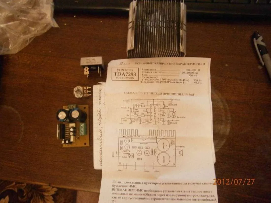

вот смотри у меня такой вот форс мажор я у нас был в двух магазинах 7294 небыло,пришлось купить типо готовый но на 7293,но есть парочка вопросов,как подключить резистор правильно,и он мне посоветовал диодный мост кврс2510 и долго пояснял как его подключать,он мне пойдет или оставить родные диоды от транса ???
Вот смотри как оно есть,и хватит ли такого радиатора??? (но я вскором времени,и сам попытаюсь собрать плату,в отпуск пойду,и займусь уже все присмотрел,просто мне нужно много времени чтобы мозг до путя собирать и сосредотачиватса,работа все соки выжимает(((((
7293 это почти тоже самое что и 7294 только схема на немного изменяется и выходная мощность больше. ;)
ставь новый, во первых он меньше, а во вторых держит аж 25А и его хватит с головой :)
похож на радиатор от процессора, должно хватить, ну всегда если что можно вентилятор поставить. ;)
о, у меня такой же мостик вродь)
пойдет, он на 10 ампер помоему.

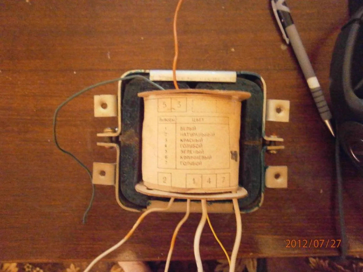

ооо как хорошо темка,оживилась)))) счас скину фото транса с другой его стороны.(жесть)

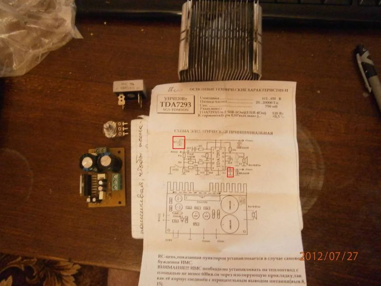

да но там если по схеме смотреть то выходит что 5-6 выполняют одну и туже роль(хотя нет )

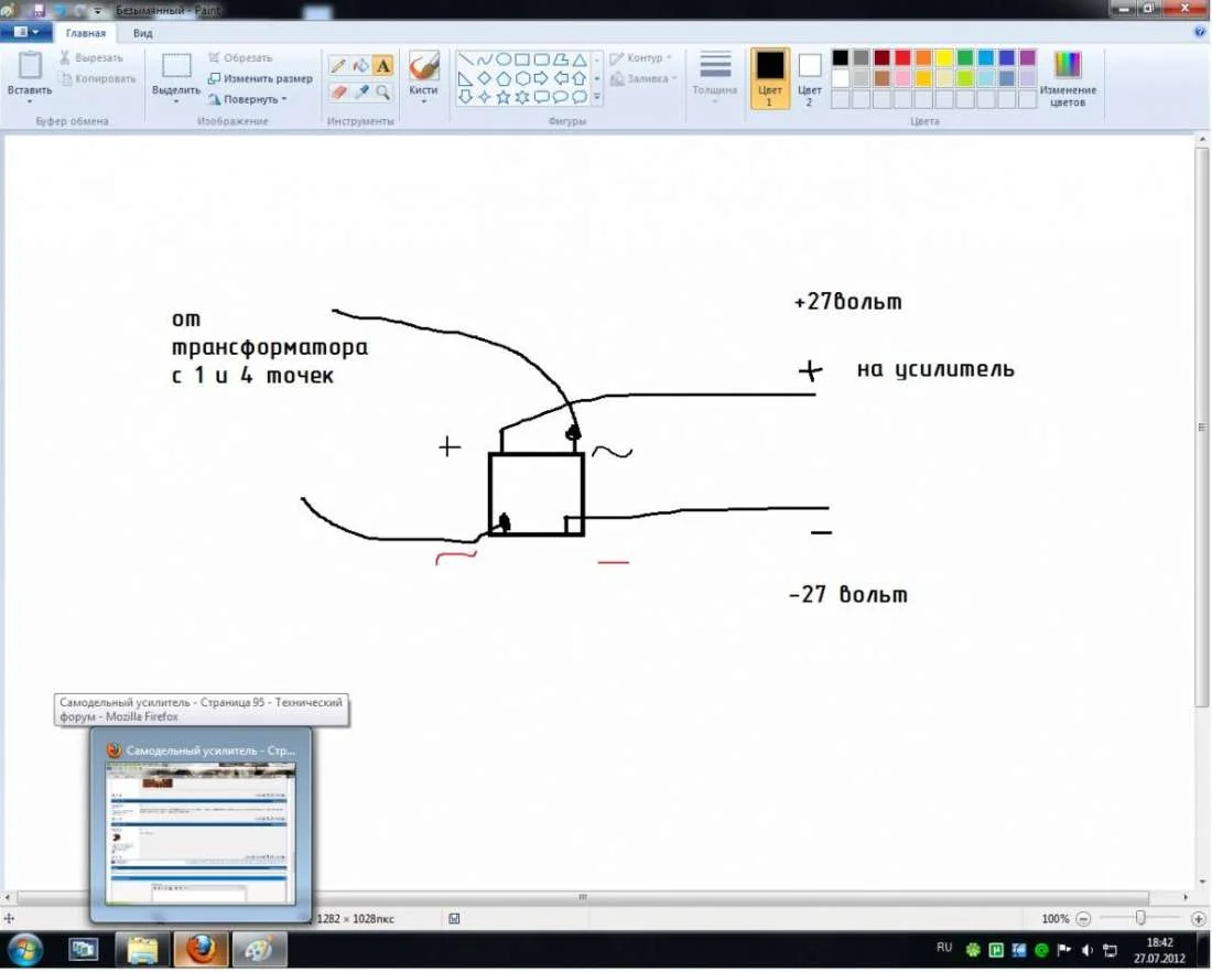

Блина как не прискорбно констатировать факт,что я олень......забыл конденсаторы купить,и можно в рисунке пожалуйста как подключать то этот мост если можно....(заранее благодарен ) да и значка там такого нету только +
щас чиркану
тот провод что идет скрученный(от 2 и 3 вывода) идет в обход диодного моста.
при измерении, между 1 и 4 выводами должно быть например 27+27=54
а между 1 и 2,3 и 4 и 2,3 - соответственно по 27 вольт.
ну у тебя на печатке уже стоит 2 по 1000 мкф, смотри рядом с +и- на схеме )
распиновка твоего трансформатора:
судя по этой схеме тебе нужны 4 и 7 точки!!!
значит мне этот мост так и включать как ты показал на схеме ??? ой счас пойду перекурю,седня после работы...

кстати сфоткай другую сторону трансформатора (там где рисунок на подобии моего) чтоб не гадать как подключать.

как я понимаю 1-2 это вход,извеняюсь за четкость фото,устал малость руки трясутса...

да, 1 и 2 это куда подавать 220 вольт.
а те что кроме 4 и 7 , скручиваешь вместе и это будет общим проводом, он идет в обход мостика.(5 и 6 помоему там?, плохо видно...)
не не не, у него общий это контакт 5, а контакт 6 это был отвод для лампочки, трансформатор с промышленного усилителя. ;) полистай тему там есть вырезка с оригинальной схемы.
