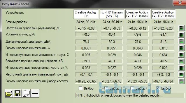

Всем привет! *Давненько тут не появлялся.*Желание что то покидает в последнее время*что либо собирать**Данный проект осилил, и делался*он с перерывами -*всего вышло около 1 года (без перерывов около 1 недели).
Сегодня у нас*Высококачественный предварительный усилитель.*Спасибо*@waso *и* Gora за отличную разработку!* Звучит супер!) моя звуковуха и то больше мусора вносит))
- Делался под заказ для использования в паре с оконечным усилителем
- Размеры корпуса (ШхГхВ): 430 х 340 х 76 мм
- Материал корпуса - композит 3 мм
- материал передней панели Дюраль, сплав В95, толщина 5 мм
- Ножки для корпуса, алюминий в пластике

Исполнение выше всяких похвал! Снимаю шляпу!!!
Но с электрической частью есть проблемы в самой Натали, регулятор громкости не имеет выходного буфера, что может создать проблемы с некоторыми УМ. Плюс удаление из схемы Натали регулятора баланса и тонкомпенсации. Можно сказать что баланс и тон не нужен, но тогда и тембр не нужен. Если же допускаем использование тембра, то почему выкинут баланс и тонкомпенсация?
