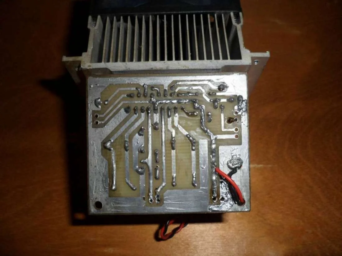

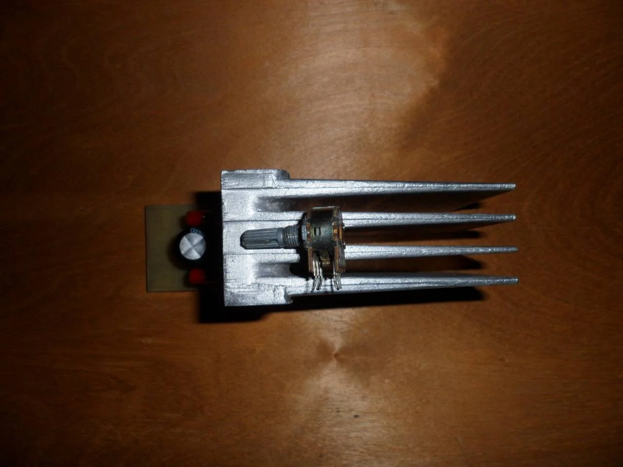

TDA1524, и то, что у меня получилось:
    96.6 KB · Просмотры: 300
    62.8 KB · Просмотры: 470
TDA1557Q, и то, что получилось:
    71.3 KB · Просмотры: 170
    60 KB · Просмотры: 312
    90.3 KB · Просмотры: 174
    92.3 KB · Просмотры: 507
    65.1 KB · Просмотры: 188
