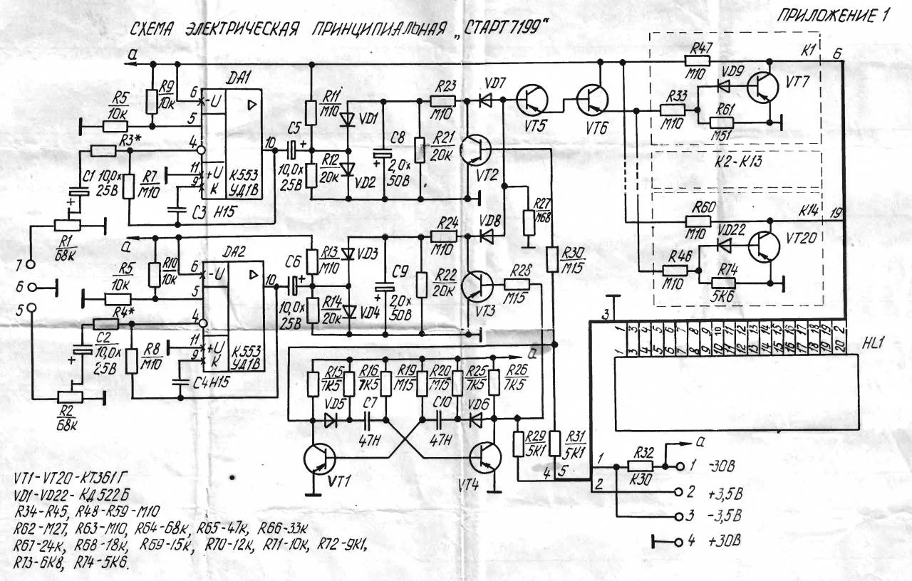

Все что планирую "запихать" в квадро усилитель: 2-ТДА1557, ТДА1562, Индикатор нагрузки(от У 101), тембр блок на LM1036N, сумматор для ТДА1562. Вся тайна открыта!
для индикатора от У-101 нужно много питаний: +-15 + 23, а для того только 12в.
У 101 гораздо круче смотрится... Возможности транса позволяют подключить его. Только у меня проблема с его подключением, не знаю что и куда...
Ищи схему на У-101 или собери схему радио конструктора "Старт7199"
Эту схему можно переделать на любой ВЛИ там есть одно интересная особенность:
на схеме есть мультивибратор - он попеременно включает управляющую сетку по "левому" или "правому" каналу, если просто подать на сегмент +30 в то включится оба сегмента в обеих каналах.
про накал не забывай :)
