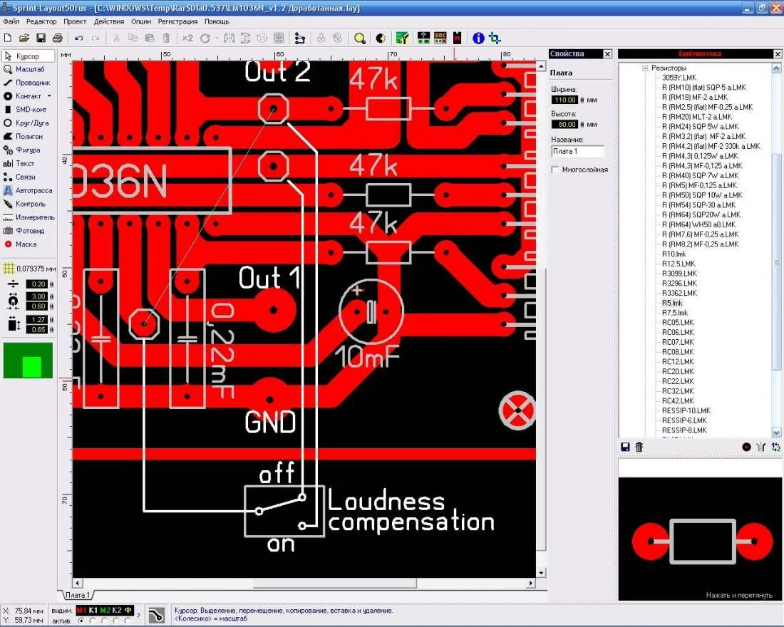

это включение/выключение тонкомпенсации.
Трошки переделал ПП Александра, под себя. Мне так гораздо удобней. И зеркальность уже не надо, не люблю этот процесс!

Что она из себя представляет? Для нее получается нужен отдельный переключатель?!
Материал из Википедии — свободной энциклопедии
Тонкомпенсация — процесс изменения частотных характеристик звукового сигнала, в том случае, когда при прослушивании уровень его звукового давления отличается от стандартного уровня 90-92 дБ, принятого при записи музыкальных звуковых сигналов.
:) выключатель нужен для включения/выключения данной функции, в наше время это дело называют Bass Boost, X-Bass, Loudness
Все понял!!! У меня на дисковом мафоне такая вещь есть. ВЫКЛ работает нормально, ВКЛ сразу увеличивается звуковое давление(добовляется басс из не откуда, по мимо самого тембр блока), кн. называется - X-BASS.
Александр, проверьте пожалуйста ПП LM1036, которую я залил.
Ну, тогда все сладенько! Спасибо! Завтра начну по ней делать.

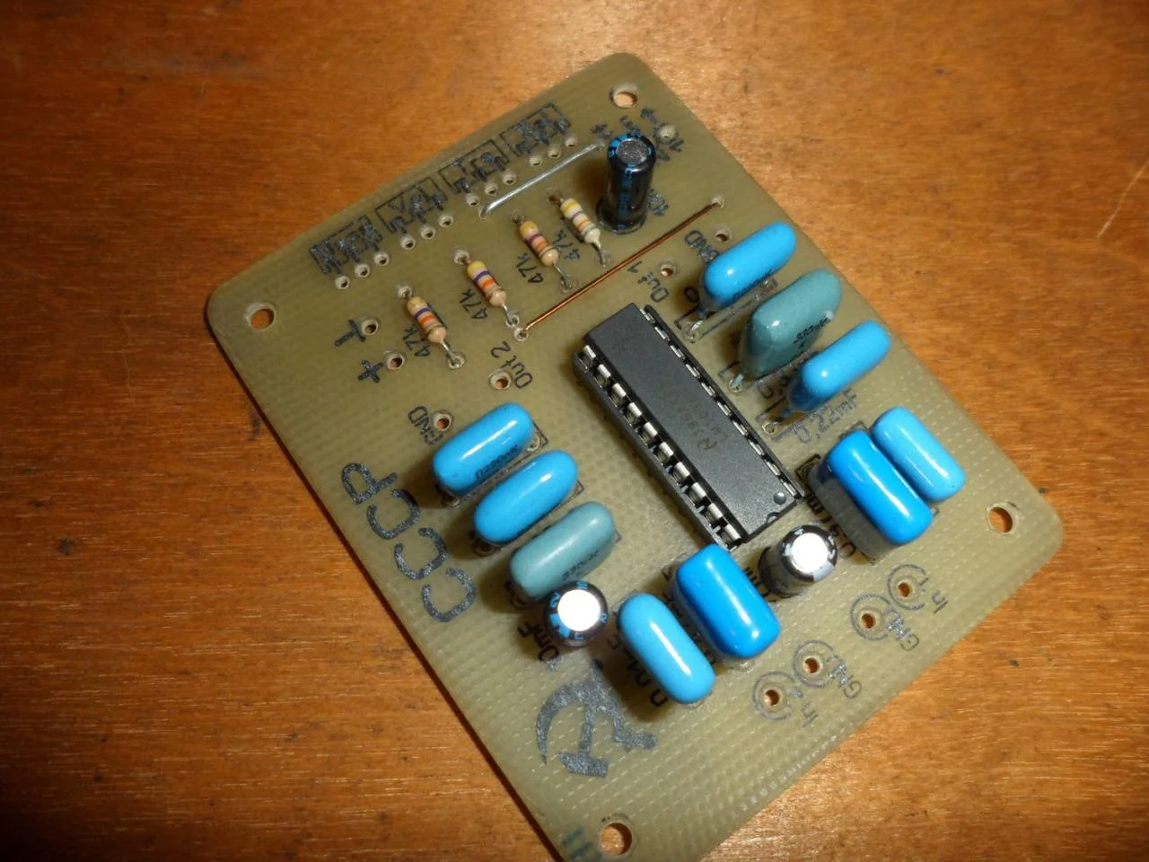

Приветствую всех! Вот как и обещал, ТЕМБР БЛОК на LM1036N. Завтра еще пририсую ПП для переменных резисторов. В качестве проводов соединителей планирую установить шлейф от ID комплектующих ПК.
