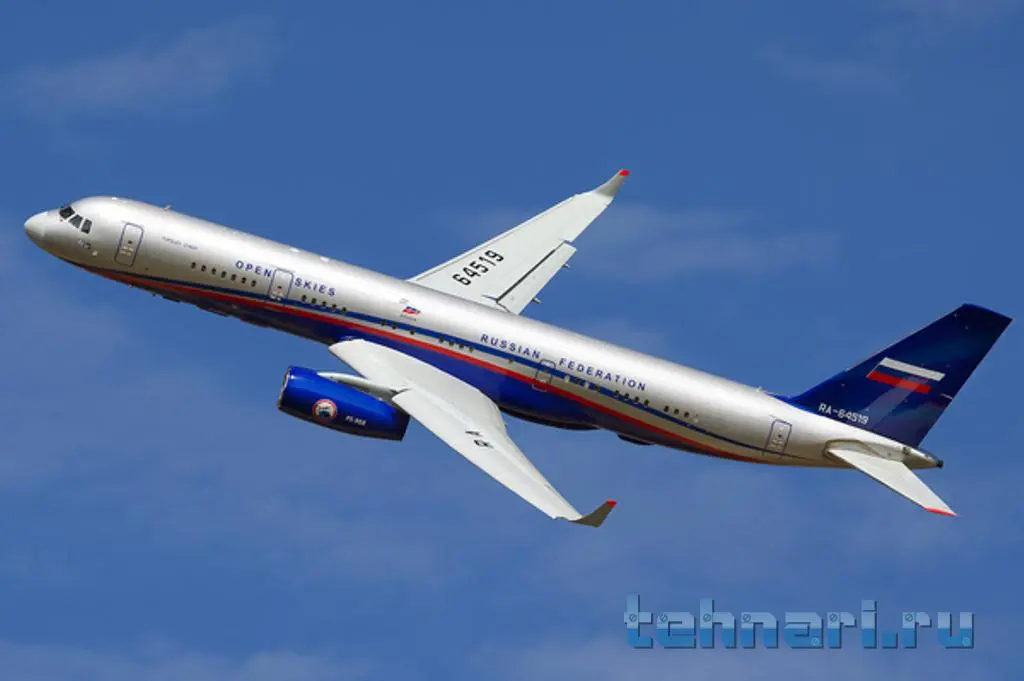

Самолеты Ту-204/214 , предназначенны для пассажирских авиаперевозок, кроме этого используются как специализированные самолеты для авиаперевозок почтовых отправлений, а также как спецборта правительственного авиаотряда. Кроме этого на базе самолета Ту-214 выполнен борт, работающий по международной программе контроля "Открытое небо".

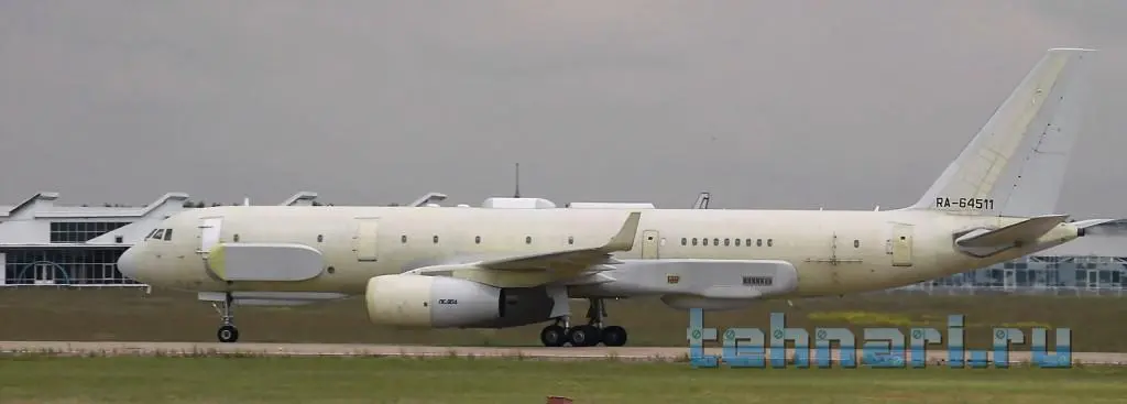

Не обошло стороной данную машину и МО РФ. На ее базе создан самолет радиотехнической и оптико-электронной разведки. Ниже приводится краткая техническая справка о данном самолете.
Ту-214Р (изделие 411) — самолёт ДРЛО для радиотехнической и оптико-электронной разведки, разработанный в конце 2000-х годов на базе пассажирского Ту-204 для замены Ил-20. Принят на вооружение в количестве двух машин. 30 июня 2016 года Минобороны РФ заключило контракт на строительство третьего Ту-214Р.
Самолёт оборудован многочастотным радиотехническим комплексом МРК-411 с радиолокационными станциями бокового и кругового обзора разработки ЦНИРТИ им. академика А. И. Берга, а также оптико-электронной системой высокого разрешения «Фракция».
В отличие от самолётов ДРЛО классической конструкции со вращающимися радарами как А-50 или E-3 (AWACS) на Ту-214Р применена РЛС конструкции АФАР состоящая из нескольких панелей. РЛС «бокового обзора» видны у кабины пилотов. Аналогичная компоновка применяется у израильского самолёта G-550,[4] аналогично были скомпонованы РЛС бокового обзора и на Ил-20 хотя представляли собой обычные некогерентные РЛС. Дополнительно также заявляется РЛС «кругового» сканирования, она находится в фигурном обтекателе в задней части фюзеляжа.
Дальность РЛС в активном режиме источники оценивают как 250 км, в пассивном режиме радиотехнической разведки дальность обнаружения объектов по их собственному радиоизлучению до 400 км (вероятно на такой дальности речь идёт об обнаружении вражеских РЛС и мощных радиостанций). Источники также заявляют для пассивного режима РЛС имеется режим прослушивания незащищённой радиосвязи. В целом поскольку официальных данных об ТТХ для МРК-411 от производителя нет данные оценки экспертов являются ориентировочными.
В передней части снизу фюзеляжа находится комплекс оптической разведки «Фракция» предназначенная для получения изображений высокого разрешения в видимом и инфракрасном диапазоне в том числе как фотографий, так и видеопотока с обзорным и сфокусированным углами зрения. Станция «Фракция» может наводиться на цели согласно внешнему предварительному целеуказанию или по собственным алгоритмам, например по обнаружению примерного района цели по её радиоизлучению зафиксированному РЛС МРК-411. «Фракция» может уточнить угловые координаты цели с точностью 1 минуты, что при наличии 3D-карт позволяет получить очень точные координаты целей.

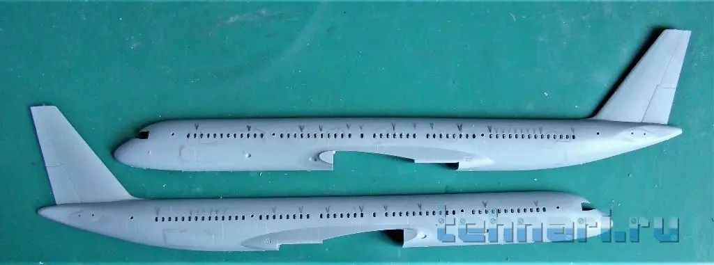

Вслед за выпуском грузовой модели почтового самолета Ту-214 фирма "Звезда" запустила в производство пассажирский вариант данного самолета. Отличие литников этих моделей друг от друга заключается только в наличии на второй модели иллюминаторов в пассажирском салоне, все остальное-один в один. Ну и конечно разные декали. Интернет-магазин "Армата" снабдил коробку с моделью платой фотоэчета с элементами турбин и шасси, интерьера кабины пилотов, а также масками для окраски.
А я решил на базе второго варианта собрать модель военной модификации самолета -Ту-214Р. Для этого потребуется закрыть часть иллюминаторов, ориентируясь на фото изготовить новые обтекатели радиотехнических и оптико-электронных устройств и установить их на фюзеляж.
Впереди лето - будем понемногу пилить.

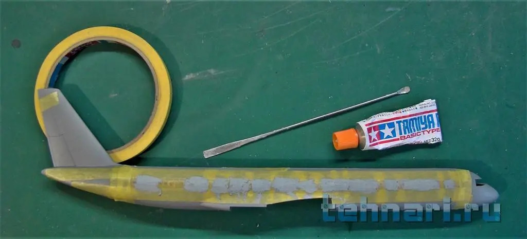

Клей на иллюминаторах высох. Защищаем нужные нам иллюминаторы и рядом лежащую поверхность маской из малярного скотча, немного прошкуриваем открытые места с выступающими стеклами иллюминаторов и наносим на них слой базовой шпаклевки "Тамия". Завтра, после того, как шпаклевка высохнет, продолжу процесс зачистки шкуркой.

При помощи щкурки и полировальной губки зачищаются излишки высохшей шпаклевки, снимается маска , а затем при помощи модельного ножа и губки производится окончательная зачистка от остатков шпаклевки.

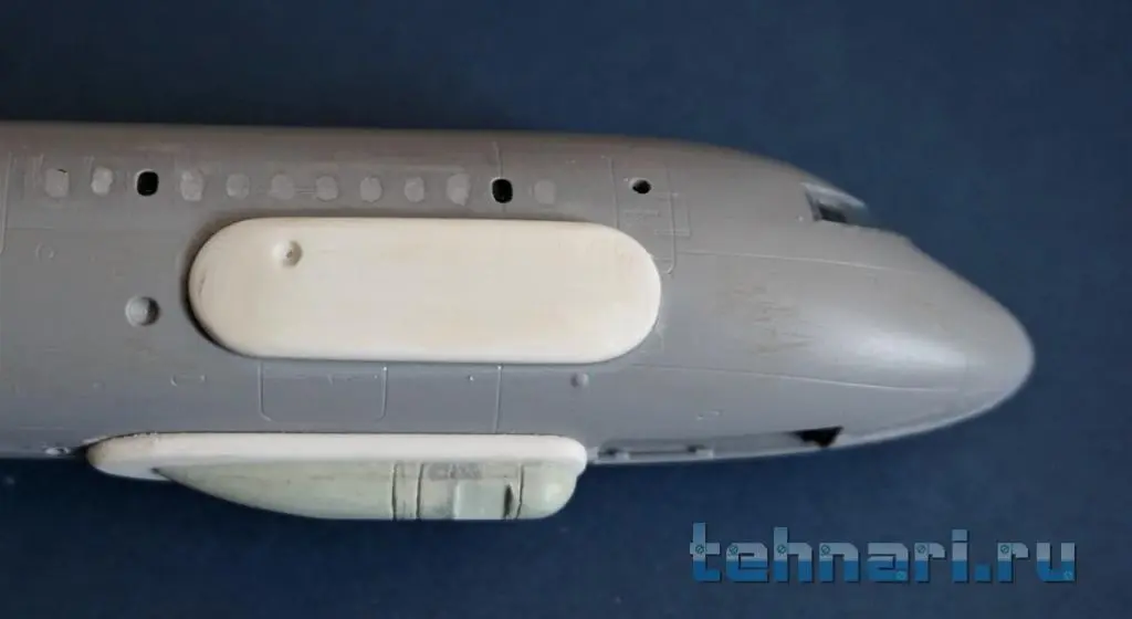

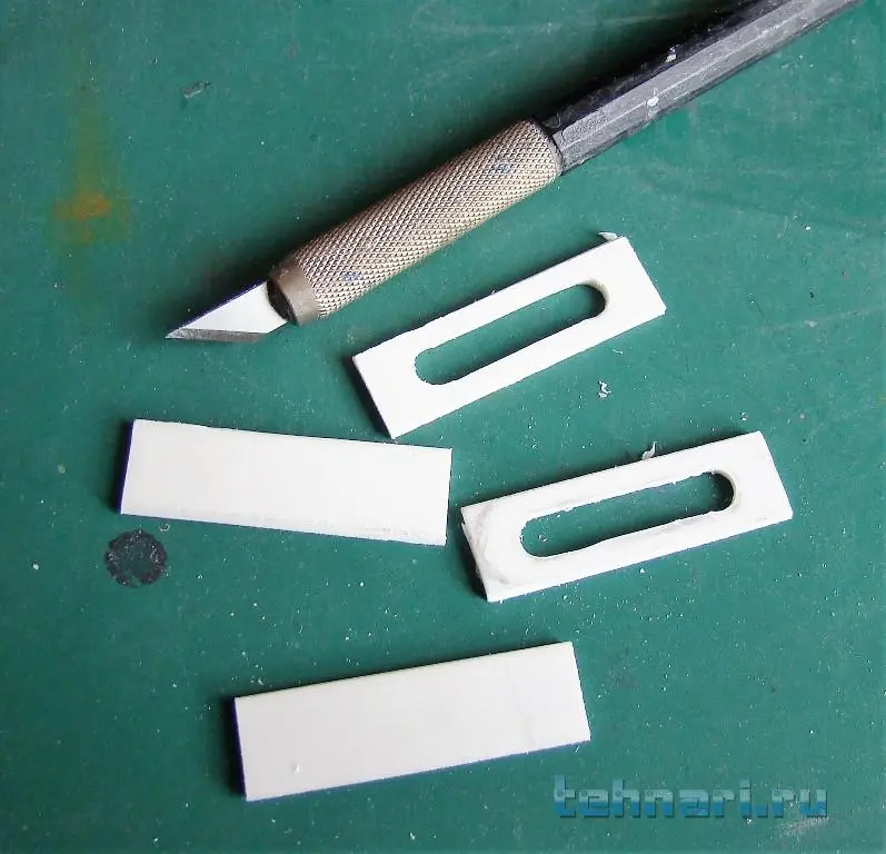

После устранения лишних иллюминаторов начинается процесс обвешивания фюзеляжа различными обтекателями радио-электронных и оптико-электронных систем. Первыми на очереди обтекатели боковых РЛС с фазированной решеткой, расположенные в носовой части фюзеляжа. Для их изготовления берем 1,5мм листовой пластик, нарезаем 4 заготовки в двух заготовках прорезаем середину, после чего заготовки склеиваются в пакет.. Вырезка в заготовке необходима для облегчения процесса притирки на шкурке обтекателя к фюзеляжу. После притирки контактной площадки на обтекателе производится его обработка напильником и шкуркой в окончательный размер, а затем обтекатели приклеиваются на штатные места на фюзеляже модели.

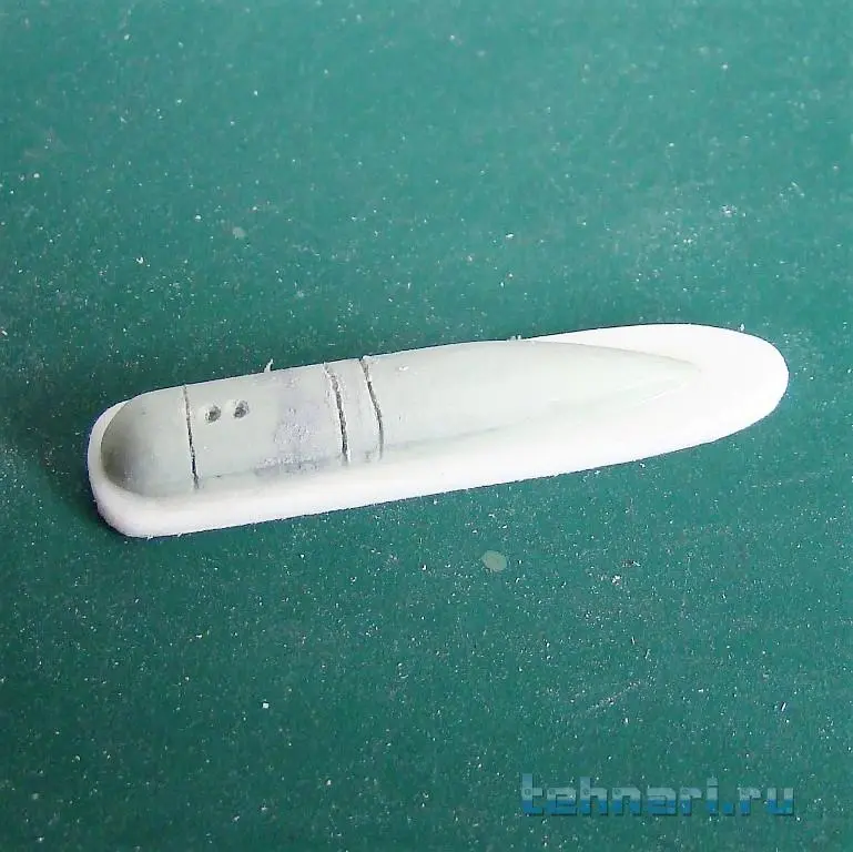

Пока сохнет шпаклевка, есть время заняться изготовлением обтекателя оптико-электронной системы "Фракция" и бульбообразного обтекателя круговой РЛС с АФАР МРК-411. Эти детали склеиваются из листового пластика и литника, с последующей механической обработкой напильником и шкуркой.
