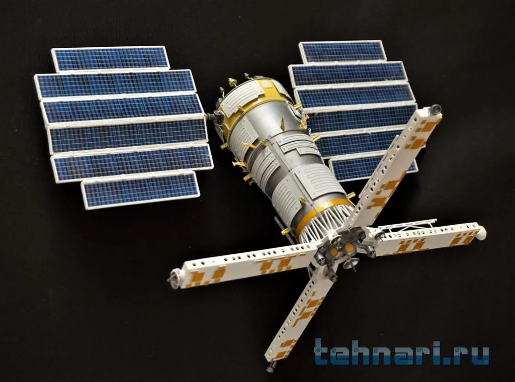

Тяжелый спутник радиотехнической разведки "Лотос"М1/35
В итоге получилась вот такая конструкция.

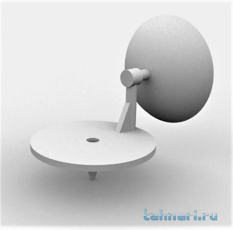

Анатолий! От меня исходит предложение темы и эскизы с размерами. А далее уже проектировщик производит обработку выданных эскизов и сбрасывает мне рендеры полученных изображений деталей. После чего между нами идут уточнения, чего где добавить, чего убрать, какой еще мелочевкой приукрасить деталь и т.п..А после всех согласований-печать на принтере и тестовая сборка, чем я сейчас и занимаюсь. По ее результатам будут выданы замечания для добавления и исправления в исходники.

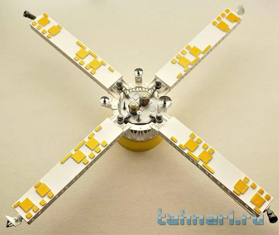

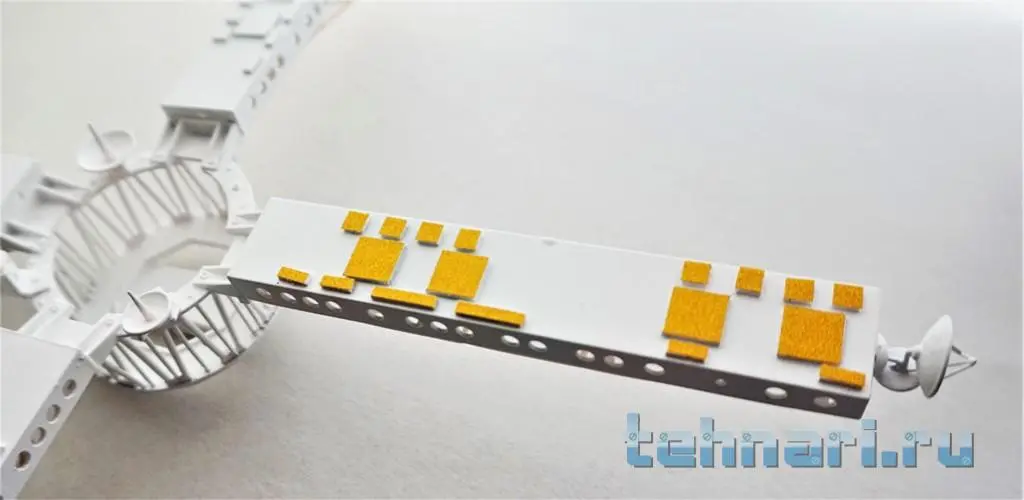

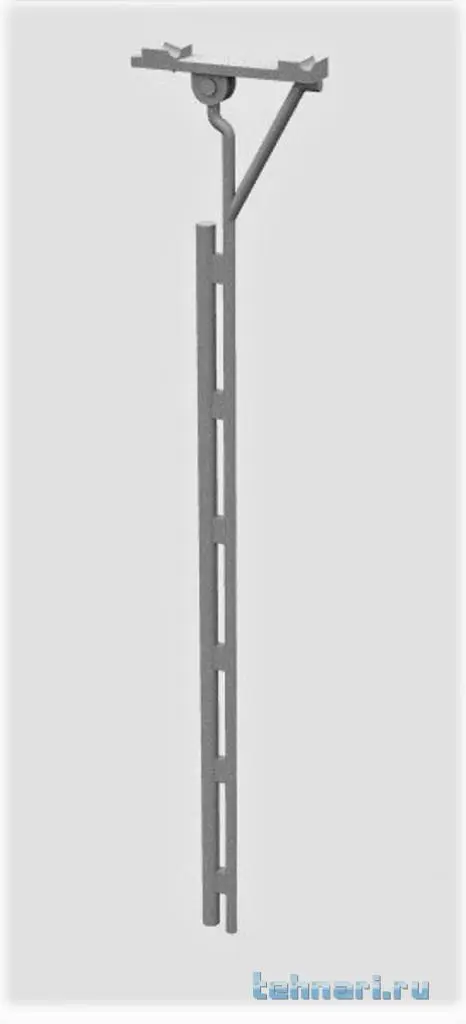

Продолжаю разбираться с антенным хозяйством. Первой на очереди антенна с торца антенной полки. Детали модели прочерчены и отпечатаны в соответствии с фото реального аппарата, но при масштабном их исполнении смоляные кронштейны получились довольно ажурными и с ними модель явно долго не проживет, сломаются при первом же удобном случае. Что они и сделали, не выдержав почтовой пересылки. Решил заменить смоляные детали на латунные трубки масштабного размера, думаю, что это будет понадежнее.

Далее идет еще одна антенна с антенной полки. От нее в посылке пришло только основание. Смоляная антенна, изображенная на рисунке тоже представляет из себя довольно хрупкое создание, поэтому решено было спаять ее из латунных трубок разного диаметра, придерживаясь размеров масштабирования.

С антенных полок перемещаюсь на кормовую часть агрегатного отсека. Здесь расположено 5 штук ненаправленных антенн на довольно тонких ножках. Для надежного крепления заменил все смоляные держатели антенн на латунную трубку, после чего установил антенны на штатные места.

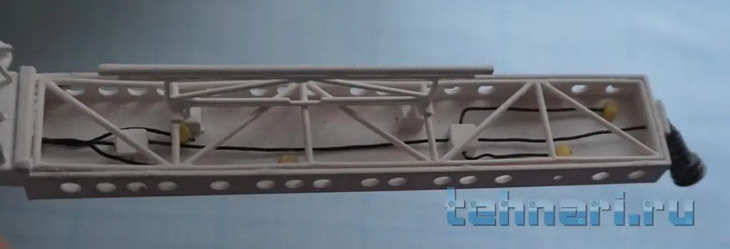

В завершение работы над моделью На антенных полках и солнечных панелях проводниками выложены антенные фидера и кабельная проводка, которая с солнечных панелей плавно перешла на корпус спутника.

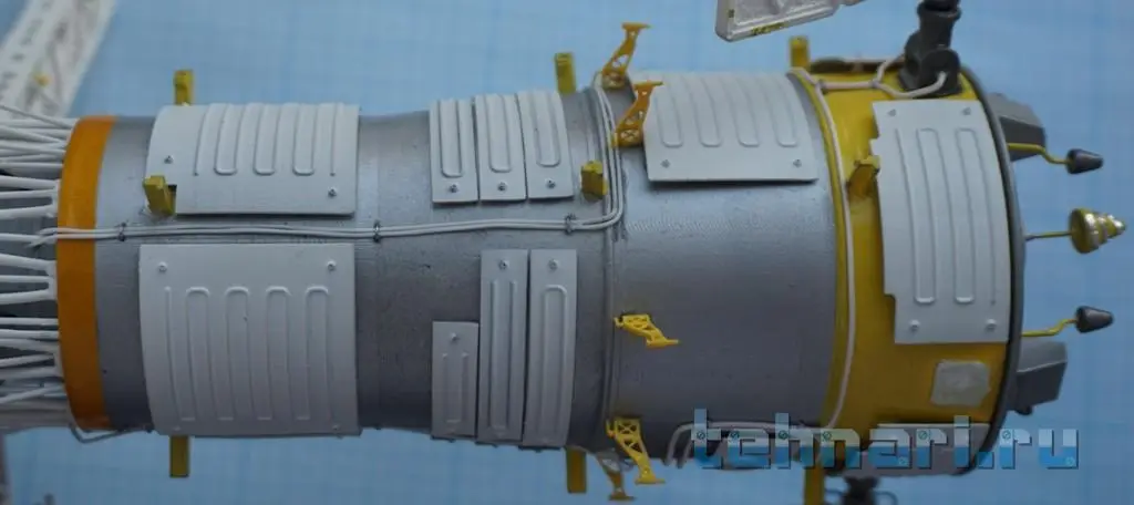

Далее на поверхности корпуса спутника размещены панели радиаторов системы терморегулирования приборных отсеков и уложены жгуты кабельной проводки.

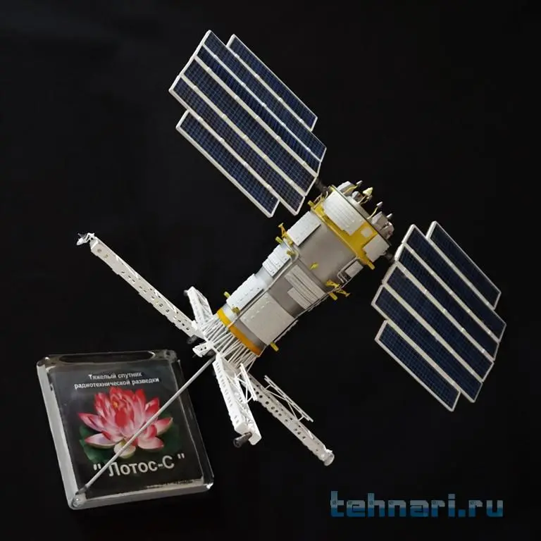

Из массивной стеклянной монетницы изготовлена подставка под модель с информационным вкладышем. Осталось только провести фотосессию модели.
    31.3 KB · Просмотры: 34
    30.2 KB · Просмотры: 29
    183.6 KB · Просмотры: 21

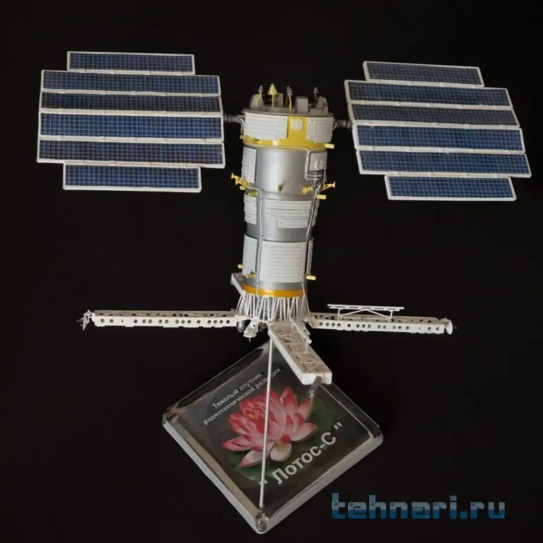

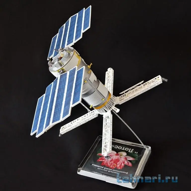

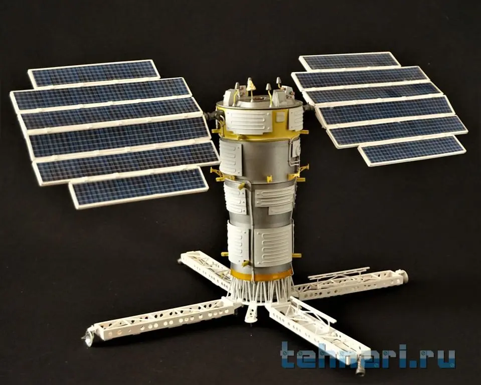

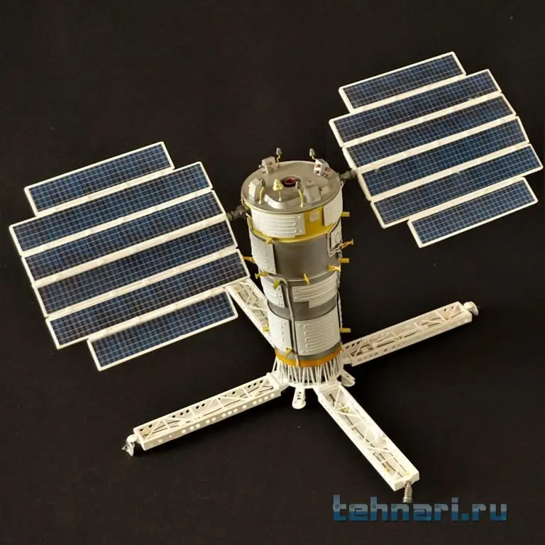

А вот и фотосессия. Открывает ее модель тяжелого спутника радиотехнической разведки "Лотос-С" на подставке.

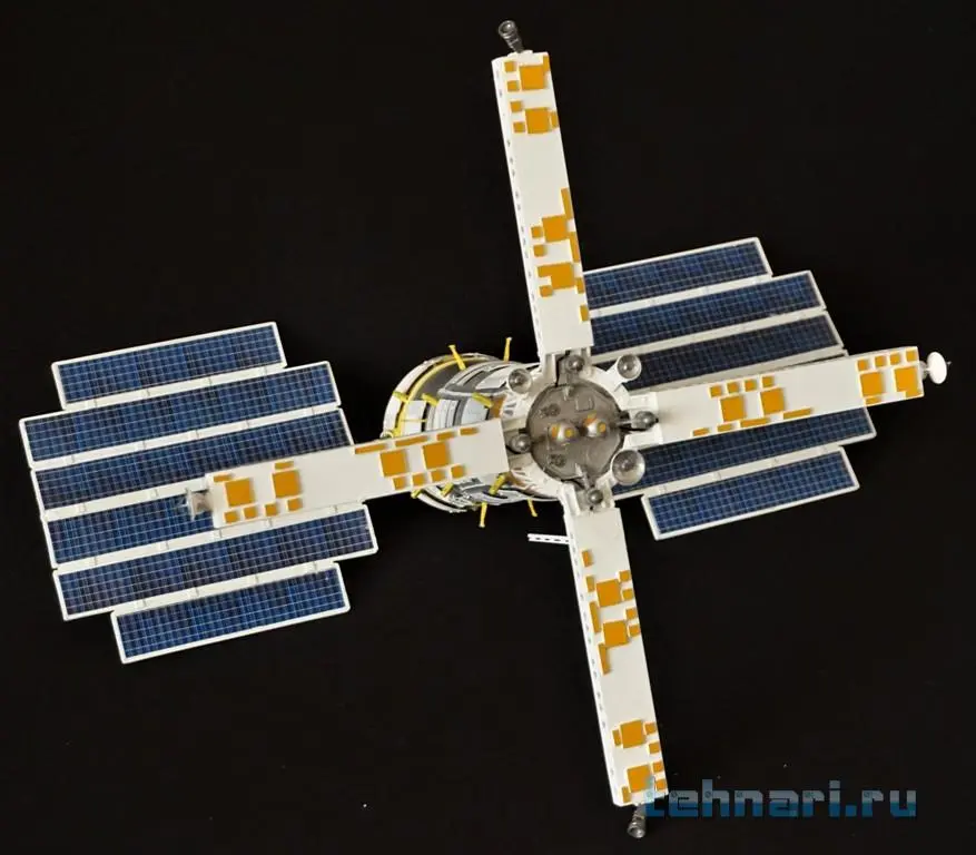

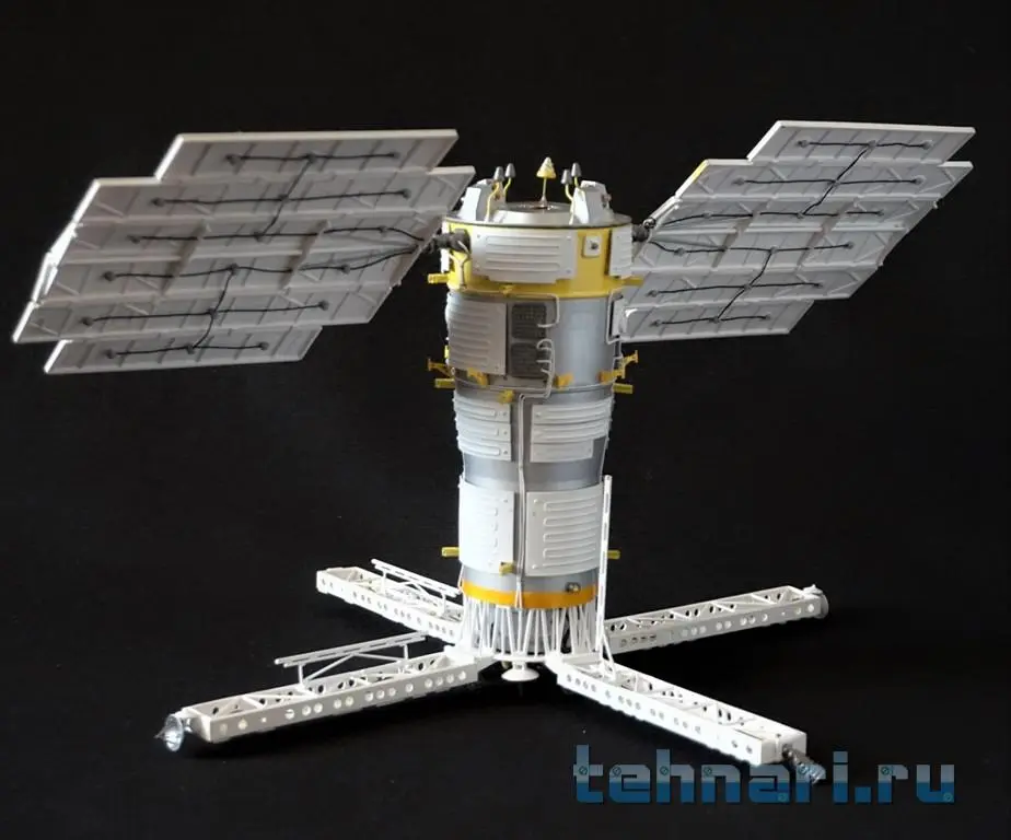

Следом идут фото модели без подставки.
