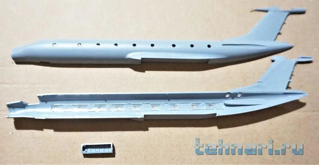

Сборка модели начинается с фюзеляжа. После отделения деталей от платы зачищаются следы литников. В начале операции производится вклейка остекления пассажирского салона. Затем в одну из половин фюзеляжа вклеивается ниша передней стойки шасси.

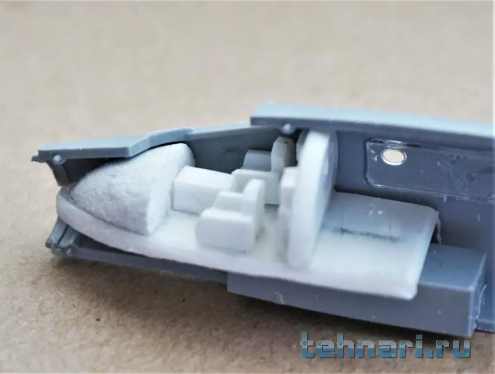

Собрав предварительно половинки фюзеляжа "на сухую" и установив остекление кабины, увидел что даже через небольшие окна внутренности пустой кабины пилотов и пассажирского салона просматриваются очень хорошо. Для ликвидации данного недостатка из листового пластика были вырезаны пол и переборка и вклеены в одну из половинок фюзеляжа. Затем из листового пластика была вырезана начинка, имитирующая интерьер кабины кабины. После чего была произведена покраска и установка деталей в кабине.

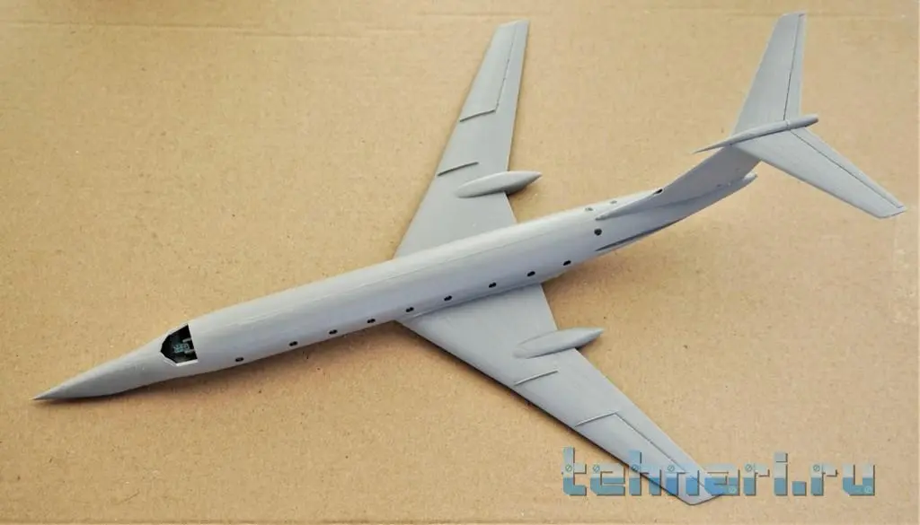

А теперь склеиваем две половинки фюзеляжа, вклеиваем в эту сборку крыло и стабилизатор, приклеиваем нос "буратино". В завершение этой операции вклеиваем в сборку остекление кабины пилотов.

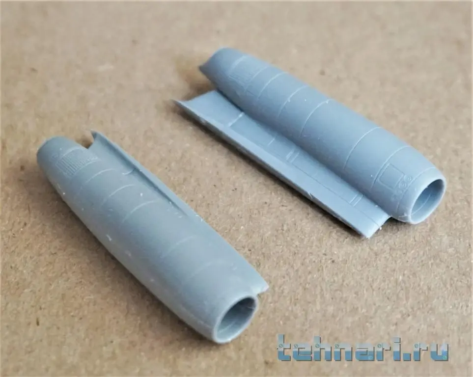

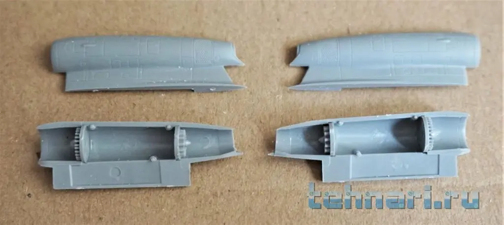

Следующая операция-сборка двигателей. Из комплекта составляющих деталей, соотносясь с инструкцией по сборке, склеиваем пару двигателей самолета.
    45.1 KB · Просмотры: 27
    28.2 KB · Просмотры: 34
    30.8 KB · Просмотры: 24
    22.3 KB · Просмотры: 24

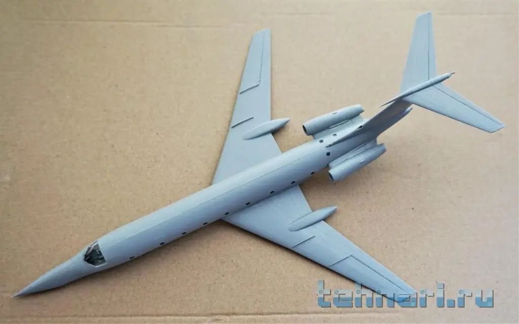

И закрепляем двигатели пока "на сухую" в пазах, выполненных на фюзеляже модели. Данное членение деталей и установка двигателей в паз позволяет произвести раздельное окрашивание фюзеляжа и двигателей и только после этого произвести их склеивание.
