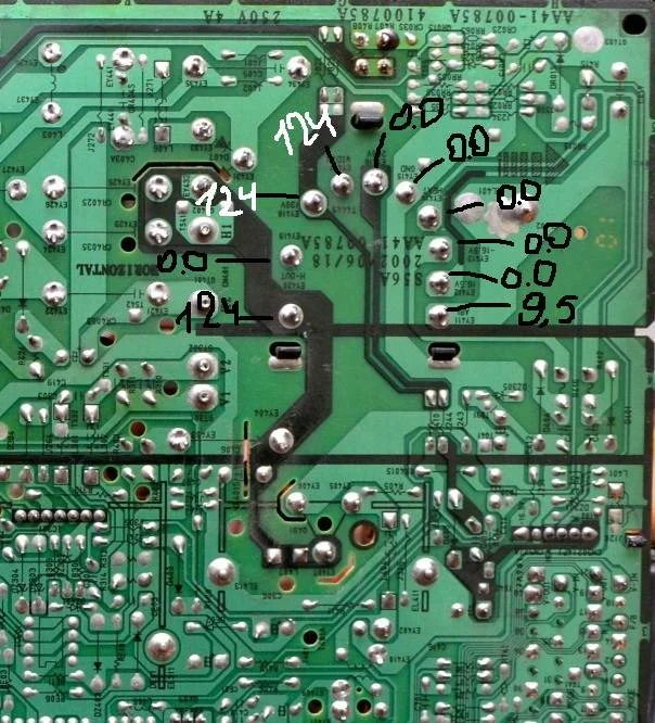

На строчник не думайте он рабочий,я много раз менял и все были рабочие,дело в обвязке,это точно я писал вчера там стоит резистор он обычно тоже выгорает,по мощности 2 ватта помойму,проверь диод там рядом стоит мощный,может пробит.Сообственно там не добротность выявляется а наличие КЗ витков. И с помощью генератора и осциллографа вы видите срыв генерации или существенное понижение амплитуды сигнала с генератора, в зависимости от количества замкнутых витков.
