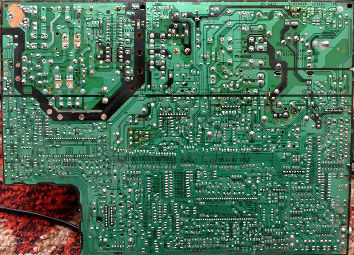

Samsung CS-21A11MAQ, шасси S56A, проблемы с включением
  • Автор темы Автор темы ilyas
В этих телеуизорах наиболее часто летит строчный трансформатор, прихвктывая за собой и транзистор. Сейчас надо определиться с тем, что именно там померло.
это верно строчник ни когда один не уходит в долину мертвых,всегда паровозом за собой тянет что то,так и в ламповых было всегда,помимо строчника меняеш еще и резистор и кт315 помойму или 361,щас не помню давно было,но это был дорогостоящий ремонт 25р брали помимо зап.частей.
Без специального оборудования строчный трансформатор проверить не получится.
Однако, можно уже искать место, где Вы будете его заказывать.
Выбирайте.

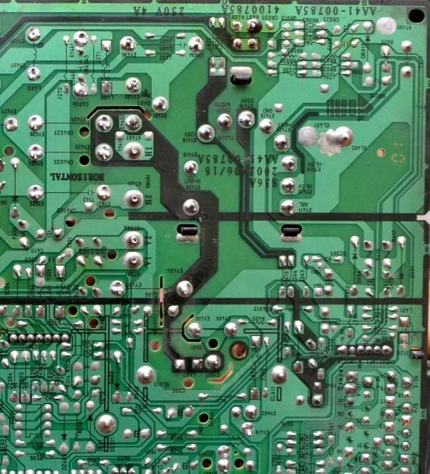

Обозначьте пожалуйста, где коллектор-эммитер)
p.s. не судите строго...)

транзистор Q401 от каттода к эммитеду показало 85кОм

В итоге, мне нужно заменить строчный трансформатор и транзистор и по хорошему, всё должно запуститься?
Коллектора...
Странно, кажить транзистор живой.
Но, если будете заказывать трансформатор, и в этом же месте будет такой транзистор, закажите и его.
Вроде, всё. С диагностикой закончили, можно идти пить пиво. :)
Коллектора...
