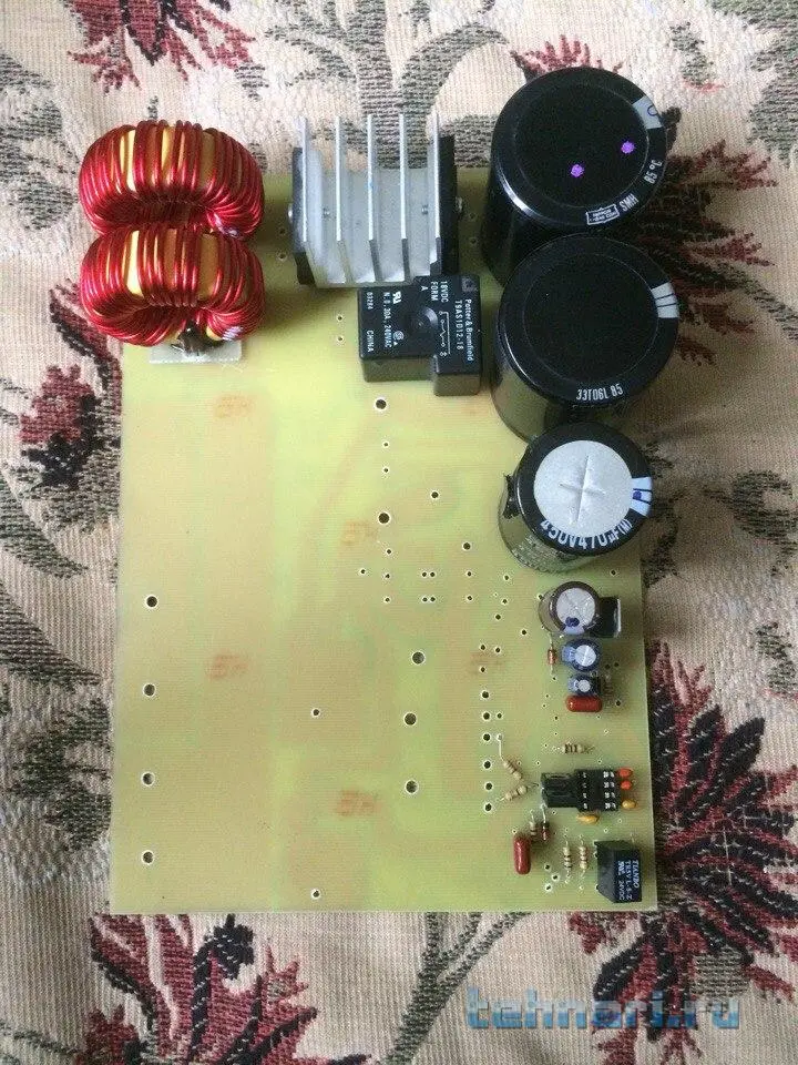

Здравствуйте, решил собрать ваш вариант сварочного инвертора. Уже вытравил плату, переделав под 2 транзистора и 4 диода 150ebu04 (по 2 в параллель) и впаял немного деталей. Теперь возникло несколько вопросов:
1) На какое напряжение нужна обмотка реле термозащиты (на схеме Rel1)?
2) Как рассчитать силовой трансформатор, если в качестве сердечника планирую использовать 4 комплекта от ТВС-110ПЦ15 сложив Ш-образно?
3) Можно ли использовать готовый трансформатор тока (выпаял из нерабочего мощного блока питания для сервера)?
4) Подойдет ли дроссель от того же блока питания если поставить 2 параллельно (на желтом кольце с белой полосой намотано 11 витков в 3 жилы по 1.5 мм)?

1) 5В
2)33 витка первичка , 11витков вторичка.
3)можно, но сопротивление резистора R7 - нужно будет подбирать.
4)если индуктивность в районе 30мкГн и более -то да.

Спасибо, как все соберу, отпишусь о работе аппарата.

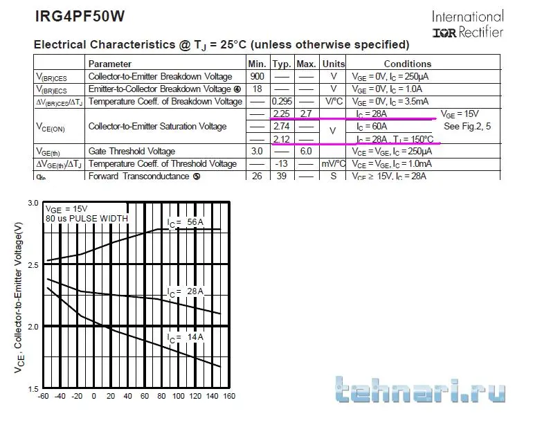

Эти ключи в паре не работают, с увеличением температуры падение КЭ уменьшается, что вызовет перераспределение тока на гарячий ключ. Т.е. с повщением напряжения ток пойдет через гарячий ключ, разогревая еще больше (нас интересует ток 28А, мах ток при температуре кристалла 100оС). Я в свое время обжегся на этом.

У меня в параллель при тестировании 2 транзистора
У меня аналогичные транзисторы, ок 30А, в параллель два штуки. Сгорел один ключ в стадии тестирования, на сварочном токе более 90А, но менее 120А (точно сложно определить). На меньших токах варило, работало без проблем электродом двойка.
Дело в том, что с увеличением температуры у транзисторов IRG4PF50W подает сопротивление, что вызывает распределение тока на 1 ключ. Т.е. гарячий берет на себя весь ток, и еще больше греется. Термодатчик (у меня таковой стоял) не успевает сработать.
Тут надо ключи током при 100оС кристалла не менее 50А, или в параллель ключи, которые увеличивают сопротивление с нагревом. .

Подбирать нужно, а ставить можно в параллельнне не все марки IGBT , я повторяюсь, многие марки IGBT очень плохо работают в паре.
Хорошо в паре работают IRGP50B60PD, IRGP50B60PD1. У них с повышением температуры падение напряжение КЭ растет. Но, как видите в даташите, технологический разброс значителен, то без подбора пары не обойтись. Видете, падение напряжения КЭ, меняется у экземпляров до 20% (среднее и мах значение, а попадаются еще экземпляры и с минимальным значением). Именно по этому параметру (падение напряжения КЭ) надо и подбирать.
