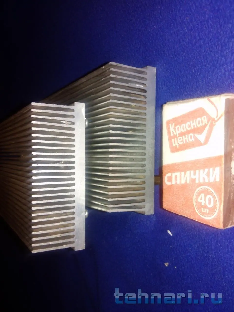

Всем привет, собираю этот сварочник подскажите пожалуйста по нескольким возникшим вопросам: 1)подойдут ли вот такие радиаторы ? (на фото)., 2)не мал ли их размер ?., 3) если выходные диоды EBU разместить на одном длинном а транзисторы FGL40N120AND (их будет два в параллель) каждый посадить на двух маленьких, то есть каждый транзистор на своём радиаторе, или всё же их стоит крепить на общем ?., ну и ещё вопрос - смущает то что слишком мала высота этих радиаторов, не будет ли чрезмерного перегрева приборов и стоит ли их вообще использовать в столь мощном аппарате кто что думает ?., да, забыл указать вентилятор охлаждения будет 120 мм 220 в., заранее всем спасибо.

радиаторы , на фото, взяты от сварочника с мостовой схемой, там тепло распределено на 4 части (одна как две и + 2), здесь же всё будет на одной. По этому радиатор нужен с площадью близкой к суммарной площади этих радиаторов. Ставить 2 транзистора на разные радиаторы крайне не рекомендуется, потому как у них должна быть как можно близкая температура, а если радиаторы будет раздельными то ни о какой близкой речи не будет. Но можно соединить их между собой толстой алюминиевой или медной пластиной, к примеру 6-8мм с использованием теплопроводящей пасты, тогда эффект будет, причём транзисторы крепить именно на эту пластину . Мелкие радиаторы можно использовать для охлаждения диодного моста по входу, а лучше 2шт , ведь китайские мостики - лотерея. Для выходных диодов нужен радиатор больше чем для транзисторов, греются они гораздо сильнее, но снова таки радиатора такого как для транзисторов (два больших + пластина) должно хватить.
Если с радиаторами совсем напряжёнка, то пройдитесь по ремонтным мастерским , там можно за недорого купить пару радиаторов от AMDшных процессоров, их реально хватает , при хорошем обдуве, даже для токов 140А+ .
В изготовленном мной сварочнике именно такие радиаторы и использованы.За всё время эксплуатации , аппарат ни разу не выключился по перегреву.

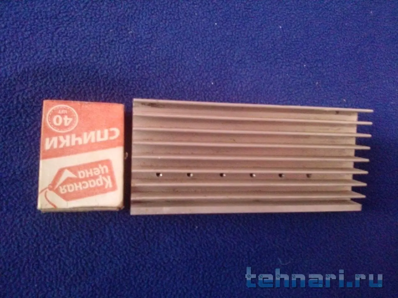

Благодарю за ответ и пояснение, планирую пока прикинуть из того что имеется в наличии, Тимур имеются ещё в наличии вот такие радиаторы с частотников 2.2 кВт, их размер: длина 140 мм, высота 80 мм, толщина 29 мм, эти хорошие но боюсь что уж очень мелкое оребрение, быстро забьёт пылью и т.д, как вы считаете стоит применить такие ?., или всё же стоит поискать с крупным оребрением ?

Смело используйте их, учитывая тот момент, что чем сильнее воздушный поток,а так же сквозной продув (печатка разведена под тоннель правильной формы без искривлений) тем меньше вероятность забить пылью , то радиаторы вполне подойдут, ещё и в придачу установятся термостаты на эти радиаторы, то вообще можно не думать о спонтанном перегреве.

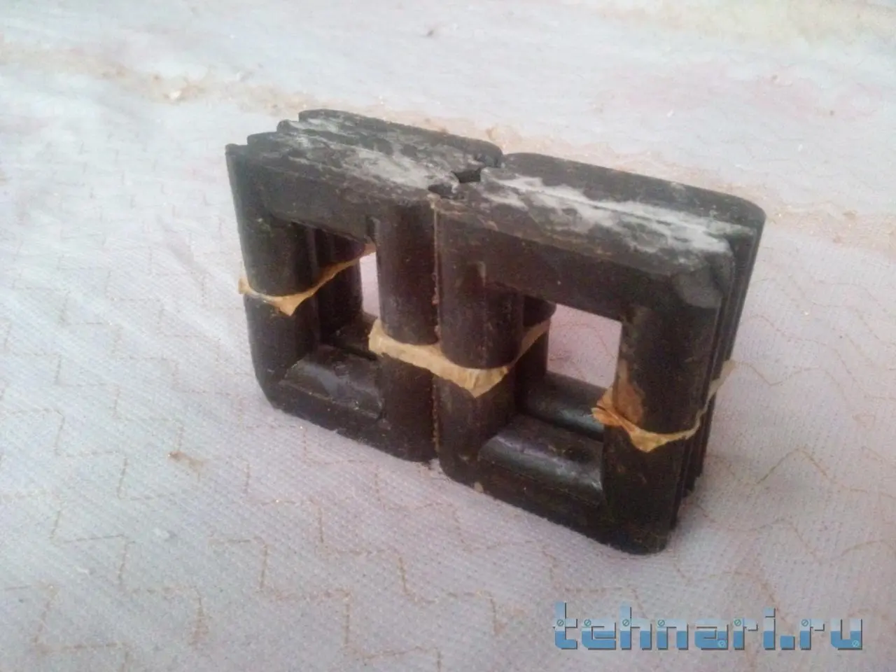

Столкнулся с такой проблемой, имею подаренный склеенный вариант трансформатора из четырёх сердечников ТВС1-110пц15,(см фото) он после сборки будет иметь Ш-образную форму, не пойму как его рассчитать для частоты 30 кГц и коэфф. тр 1/3, старые версии расчётных программ "старичка" имеют в отличии от новой версии другой результат, и пойдёт ли он для тока 160 А ?.,
Есть ещё кольцо феррит TDK PC-40/ R80X50X20 можно ли с него выжать 160 А ?., с количеством витков на него то же что то не определюсь, походу будет очень много ввиду малого сечения кольца что скажется на большой индуктивности обмоток, хотя возможно не прав, подскажите что лучше применить ?
