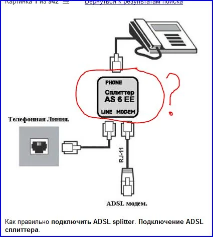

Первый опишу сам-замена сплитера(но не уверен, что вариант правильный).:tehnari_ru_837:
Возможной причиной может послужить не правильная работа сплиттера . Попробуйте его заменить .
    17.1 KB · Просмотры: 58
Эта причина на первом месте и у меня. Хотелось бы понимать и другие варианты...

основной вариант конечно сплиттер
еще интересно какой технологии А или Б работает адсл
