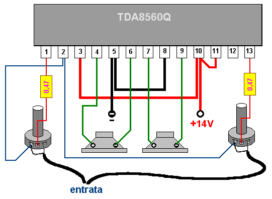

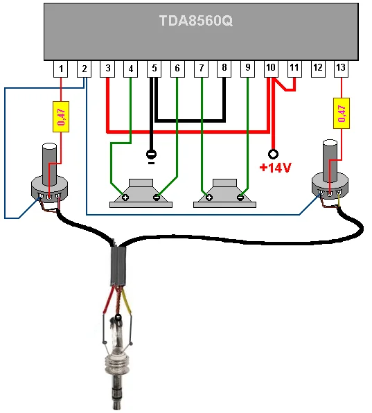

http://www.datasheetcatalog.org/datasheet/philips/TDA8560Q_3.pdfА есть где нидудь подробное описание сборки 8560?Типа как на 1585,желательно с 3d!
Есть такая картинка...вот как для 1558 бы,там все расписано,что-куда,...
