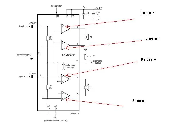

где у микросхемы + на динамик а где минус? что то в даташите не написано
Разницы нет, единственно, динамики в разных каналах должны быть включены синфазно.
ваще то есть, я обычно когда в тачках ковырялся с установкой магнитол (там как правило мостовые усилки), плюс вычисляется легко, мультиметр поставить в режим измерения постоянного напряжения на минимум, при отсутствии входного сигнала при включенном девайсе мультиметр на выходных клеммых усилка безошибочно +/- соответственно показывает несколько миливольт, проверено сотню раз потом по разметке проводов на мануале
нужно точно узнать для измерения параметров ТС, даташит
Вообще-то плюс и минус на динамиках ставят для возможности правильного подключения (фазирования) динамиков без использования измерений. Для переменки, которая подаётся на динамик, разницы нет как он подключен.
Может разница быть только при авариях, в том смысле, куда пойдёт диффузор при подаче на катушку постоянного напряжения, например при пробое выходных транзисторов.

ставят значит не зря я так думаю...., а мне нужно узнать где на микросхеме выход на динамик + а где минус?
так что ли получается или нет?

"О сколько нам открытий чудных .." в справочный лист (datasheet) загляните, при возможности.
