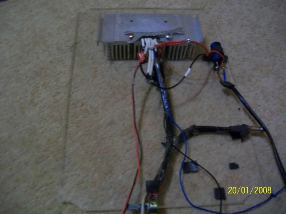

Собрал сегодня,проблем не было,только кондеры за место 0.47 поставил 0.68,работает норм,колонка только одна 4 ом.Всем спасибо за помощь!
ты 1558 собирал? как по сравнению с ней качество? какая микра лучше звучит?
Сказать честно,не знаю т.к.нет под рукой нормальной акустики!Единственное,звук мне громче не показался,но бас лучше,это по любому из-за кондеров на входе!Да и стоит 1558 на 30 руб. дешевле,а 8560 брал просто для собственного интереса!Обе собирал навесом,может косяк где,что особо громче не играет?Вот фото,глянь,спаял за минут 15!Радиатор классный нашел,чуть теплая!
    46.2 KB · Просмотры: 268
Спаяно просто жесть:eek:
Зато с первого раза и никаких проблем с шумами,про которые целые темы!И это пробный набросок,резистор и джек спаяны телевизионным кабелем(не было тоньше экран.)и закреплено на куске орт.стекла,это пробный мой стенд,к ниму и 15-ка цеплялась!
шумы в основном не из за навесного/макетного монтажа, а из за блокапитания.
а так-нормально, главное что играет)
Да я не спорю,я про сборку говорю,что это просто проба,я на этом стенде проверяю,а потом как надо уже делаю!
Надо сразу нормально делать, ато нет ничего более постоянного - чем временное )))
