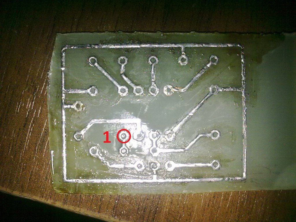

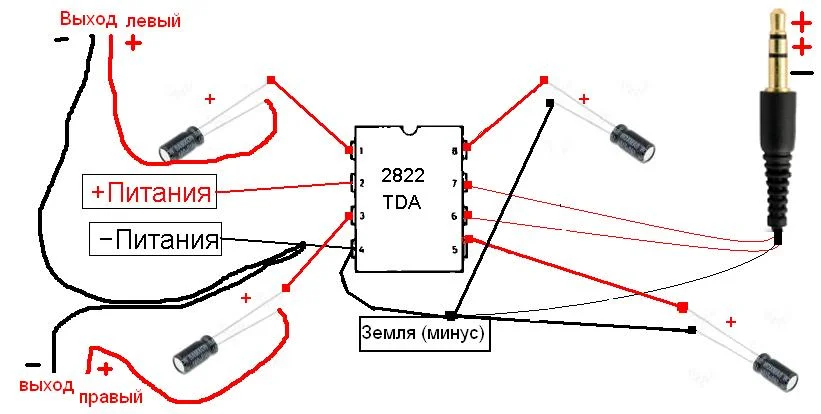

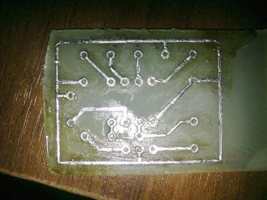

Я ещё нуб в электронике, решил сделать себе усилок. Все уже купил, плату вытравил и столкнулся с проблемой.Никак не могу понять, что и куда впаивать по этой схеме:
    149.1 KB · Просмотры: 314
    34.5 KB · Просмотры: 2,413
Могу дать подсказку, не более.
Выделенный контакт - первый контакт у микросхемы.

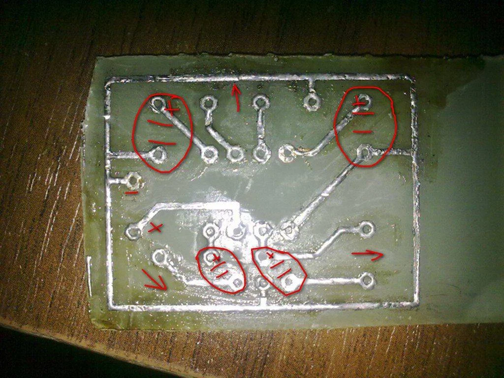

Я знаю, что это 1 контакт, но не могу понять куда тыкать кондеры. Загадки я, конечно, люблю, но посоветуйте хоть литературу какую-то? Вот мой вариант их расположения:
    156.4 KB · Просмотры: 118

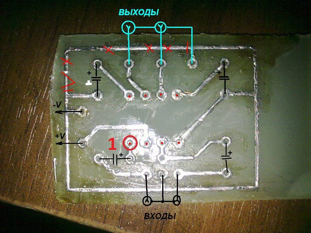

Вот такое включение.
    161.2 KB · Просмотры: 517
Мне эту скинули, я прикупил все, а про датащит и не подумал. Просто вылетело из головы
Спасибо, действительно понятно все расписал!
