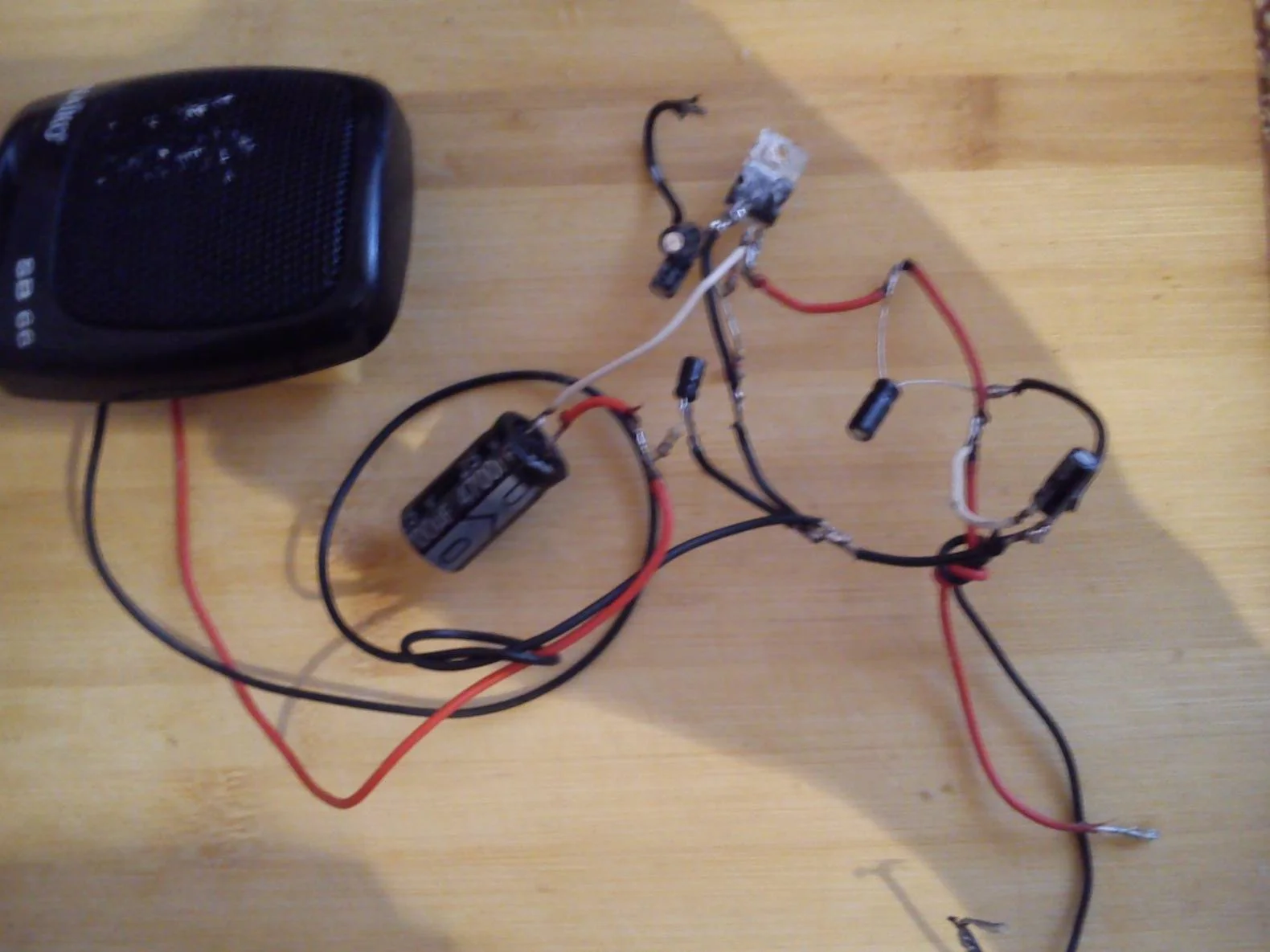

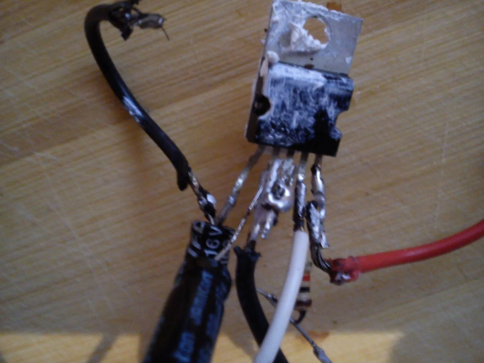

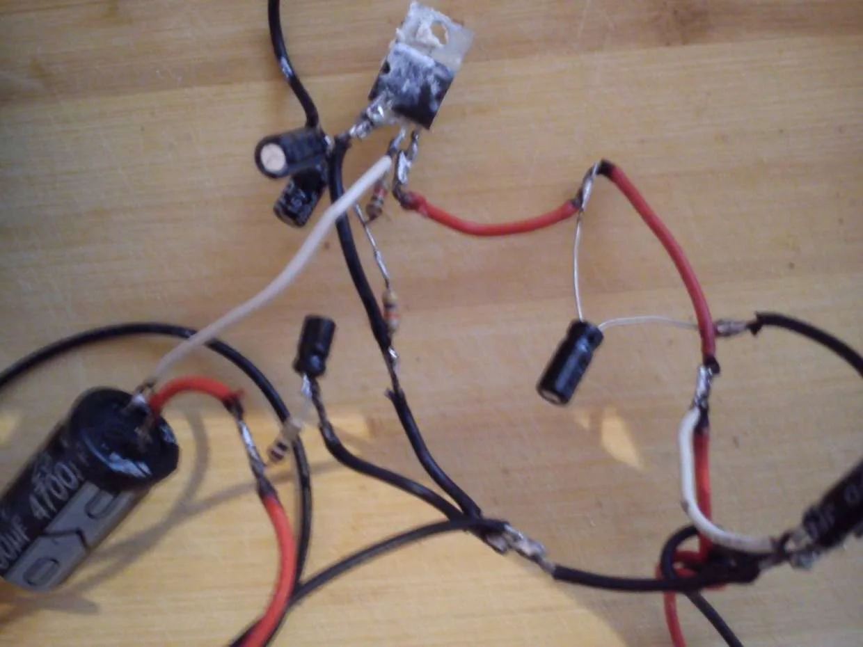

Спасибо! Вот вчера собрал все и не чего не работает похоже мекросхему замкнул:tehnari_ru_942:
Как ее проверить мультиметром
Выложи фото.
Выложу чуть позже только там без печатки так все собирал не чего не понятно
вот фотографии
    100.2 KB · Просмотры: 189
    62.6 KB · Просмотры: 197
    88.3 KB · Просмотры: 169
На микросхеме выводы 2 и 3 спаяны вместе?
нее там на фото просто так кажется
