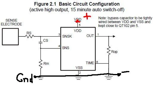

такое впечатление в 102 тоже нет триггера на выходе
Неее триггер есть, но блин срабатывает просто странно (не триггер а сам датчик) то работает ну прям четко - нажал горит, ещё нажал потух. То блин опять жмешь и вообще тишина хоть как ты его жми молчит, то БАХ загорелся и не могу потушить короче полтергейст. Ноя никак до него опять не доберусь на печатке поэкспериментировать а то замучил он меня уже :)

А питание не двуполярное? У меня было с одной схемой так, берешься за "-"
работает, а без этого то работает то нет. Оказалось там двуполярное было, и заработало всё :)
Я почему говорю? Вот что фото в 4посте, что я американскую статью читал, везде на фото идет три провода?!
Попробуй так? Просто 2 батарейки соедини Будет + - и Gnd. Попробуй недолго же :)

Двух полярное, это "+" и "-" 3В со средней точкой "0" ... :D
Да нет, там 1000% однополярное питание, и так как ты нарисовал соединять нельзя, у тебя между средней точкой и минусом получается КЗ смысла в таком соединении точно нет а вот микруху спалить точно есть вариант :)
В общем это не правильное предположение (про двухполярку)
P.S. Заводская готовая плата работает от одной батарейки 2032 :)
Ну дак где Gnd отмечено туды и среднюю пришпилить :)
Что то не так?
:) ну ладно ладно, а что за три провода тогда???

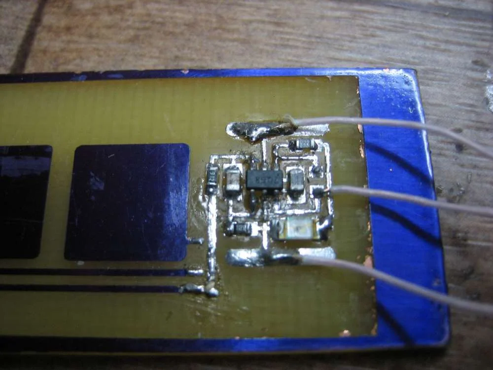

Та не, я вот про три белых провода?
    61.9 KB · Просмотры: 750
Один провод скорее всего уходит на нагрузку (только я сам не пойму почему от 6 ноги)
2нога это минус, 5 нога это плюс, 6 нога времязадающая цепь (вот зачем он от неё провод куда то повел не понятно)
На общий пошел! Шучу :D
так нагрузка светодиод же стоит? Да и видео щас просматриваю, везде три провода
идут, странно? Кстати сколько микра стоит?
Ну светодиод это индикация срабатывания триггера а нагрузку можно отдельно подключить :)
идут, странно?
Надо посмотреть тоже видосов побольше.
Я нашел только в одном интернет магазине (который работает с почтой России и не требует заказа более 500р) так вот в нем заказал примерно по 50р. Я взял две штуки на всякий пожарный + доставка 250р = примерно 350р (точно не помню уже)

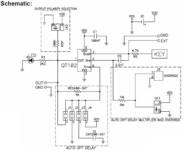

Вот схема набора на 102.
Я по ней собирал и не работает...
