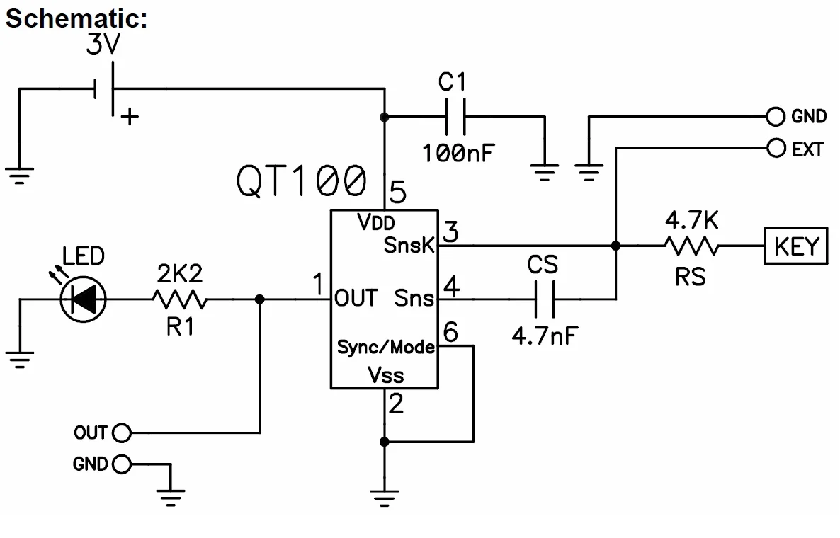

Сенсор QT102
По этой схеме собрал на 100, рекомендую.
Ребята в общем изучив заводскую плату и проведя собственные наблюдения пришел к выводу:
Так как на этой схеме http://www.tehnari.ru/attachments/f156/55982d1321509104-aieinoiia-dhaea.png у нас указанно что между сенсором и землей у нас есть некоторая емкость (емкость сенсорной пластины) то значит общий провод должен быть где то рядом с сенсором а глядя на заводскую плату я кажется понял как это реализовано. У них схема сделана на двухстороннем стеклотекстолите и вся нижняя часть платы представляет из себя общий провод затем идет слой диэлектрика (сам текстолит) а на верхнем слое сам сенсор. Вот и получается между ними емкость. Я почти уверен что если собрать схему на двойном стеклотекстолите и соединить минус питания с нижней стороной стеклотекстолита то схема заработает гораздо стабильнее.
Купил Аналог QT100 сегодня попробую отпишусь.
Как там с QT102 идут делал?

собрал по самой простой схеме из дашита, конденсатор сенсора 22~32 нФ нормально работает с QT102. конденсатором надо настроить толщину стекла, у меня 24нф 20мм
в схемах написано 2.2нФ а ёмкость человека в помещении с электричеством больше 22
Нельзя ли схему по которой собрали и фото полученного девайса?
Все я уже совсем отчаялся собрать этот сенсор. Сегодня опять плясал с бубном вокруг этой микросхемы. Я честно говоря с трудом пишу цензурной речью после очередных тестов. В общем эта :tehnari_ru_108: микросхема, работает как ей вздумается. То работает как часы и даже через стекло 4мм срабатывает, но потом происходит что то и она перестает вообще реагировать хоть на что то. Затем почему то опять начинает работать, но через стекло уже не срабатывает.
