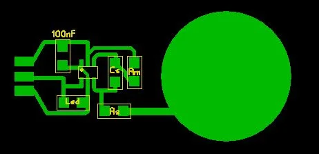

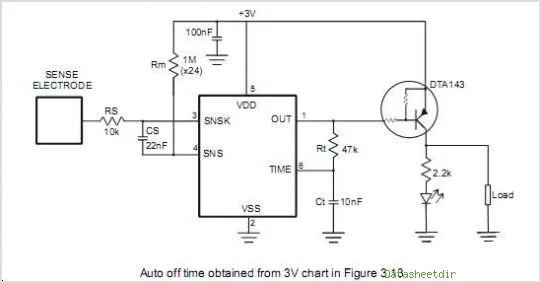

парни как я понел Rm на + кидать??и на сколько там резистор стоит??на 1мегоОм???
что им регулируеться?
саня печатку под Rm переделывать нужно??или сразу можно переносить и травить??
Как я понял в связке с конденсатором они регулируют чувствительность.
Вот последняя ревизия :D (времязадающая цепь на плате не предусмотрена)
Посмотреть вложение Qt102.zip
саня ты её для усилителя сделал?
Тоже хочу ее для уся...Посмотрю ша как ты сделаешь:-)

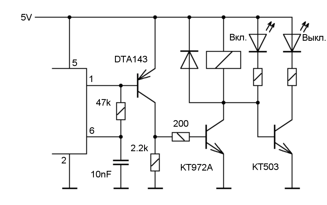

Саша вот ... :)
На выходе микросхемы оставил транзистор TDA143, его можно заменить на КТ3107,
но тогда на базе надо поставить резистор 200 Ом, даже можно КТ361. На выходе
КТ503, можно заменить на КТ3102 или даже КТ315. Буферные резисторы светодиодов,
зависят от светодиодов, поэтому не обозначал. Можно использовать двухцветный
светодиод с общим анодом ... :)

Арфы нет, возьмите..., бубна тоже нетути. Люди добрые помогите мозгами кто может. Есть немного впросов:
1. Стабильность работы при нестабильном питании.
2. Возможна ли работа без триггера (прикоснулся - загорелось, откоснулся потухло)?
3. Какова максимальная толщина диэлектрика (даташит не предлагать, только личный опыт)?
З.Ы. Про QT100 не вспоминать!
З.Ы.Ы. Заранее спасибо.

Вообще он по даташиту может и на 20мм корректно работать :)
P.S. Я тоже нигде не нашел, пришлось заказывать.
Нужна цепь для прохождения ощупывающей частоты.
Если питаете схему через блок питания, эта частота проникает через блок питания на ноль, который сидит на земле, и этот сигнал через Ваши ноги в конечном итоге замыкается на вход сенсора.
И всё работает.
Суть схемы - в высокой чувствительности к таким сигналам и высокой помехоустойчивости.
Если же питаете от батарейки, то нет паразитной емкости на землю(пол).
Фактически, нужны два конденсатора от схемы на пол и от пола через Ваше тело на вход.
От батарейки емкость (проводимость) на пол Вы не получите стабильную.
Если же Вы другой рукой касаетесь схемы (минус, плюс), то сигнал через Ваше тело без участия земли делает то же самое.
Если же на практике q100 работает в любых условиях, то тогда дело в триггерной защелке, которой требуется хороший "путь" сигнала.
Кстати, в рекламных целях для 102 могли фото с батарейкой и от q100 подсунуть :)

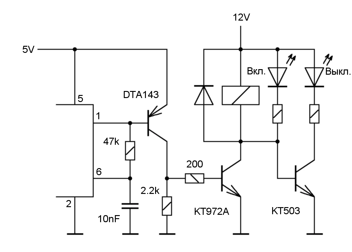

Тут получается когда реле включено горит светодиод вкл. и наоборот
Как запитатать реле 12 вольт? И можно ли два реле
    17.3 KB · Просмотры: 581
Вот так вот раздели ... Две реле параллельно включать можно ... :)

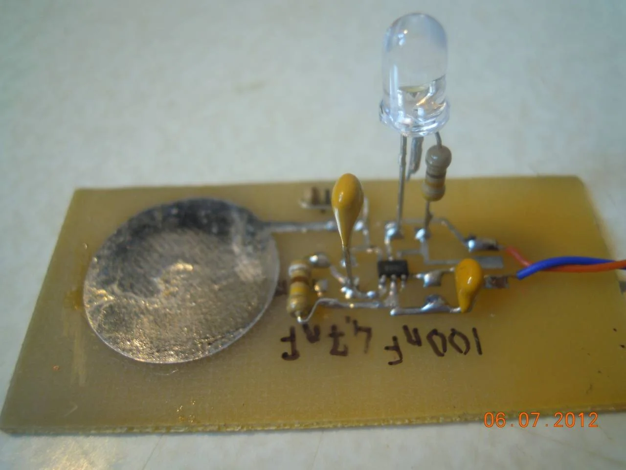

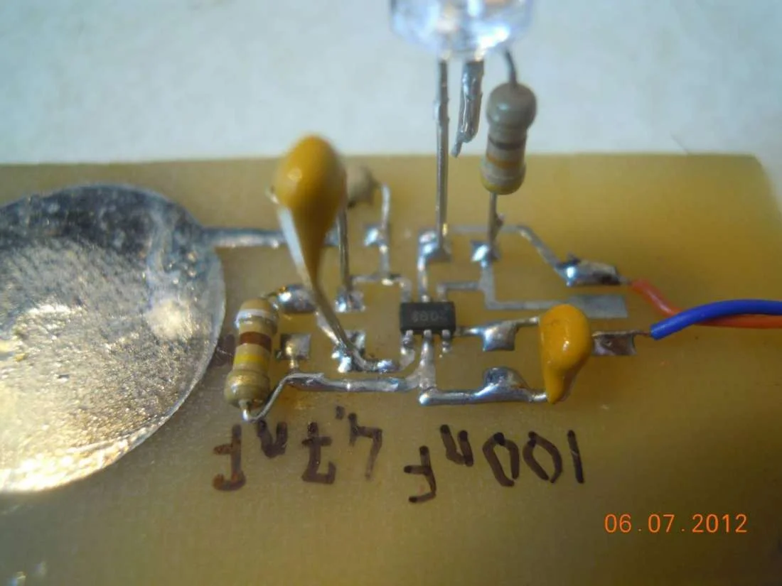

всем привет! собрал по вот этой печатке! собирал обычными детальками (не smd), все работает! только надо чувствительность еще отрегулировать, сейчас стоит конденсатор на 47 нф, пробовал 4.7 и 22 нф еще! фотки и видео выложу позже
    49.6 KB · Просмотры: 1,266
    50.6 KB · Просмотры: 813
