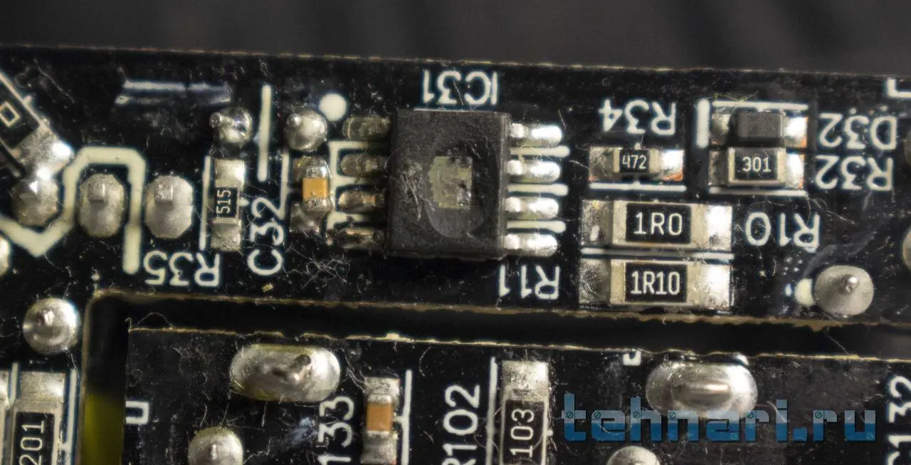

Спросил ТСа, дружит ли он с паяльником и мультиметром, ответа так и не получил… Поближе фотка ШИМки и пространства рядом с ней нужна, и с хорошим освещением. Чтобы видеть куда идут дорожки
Сори, да дружу, по пробую сделать фото как можно ближе

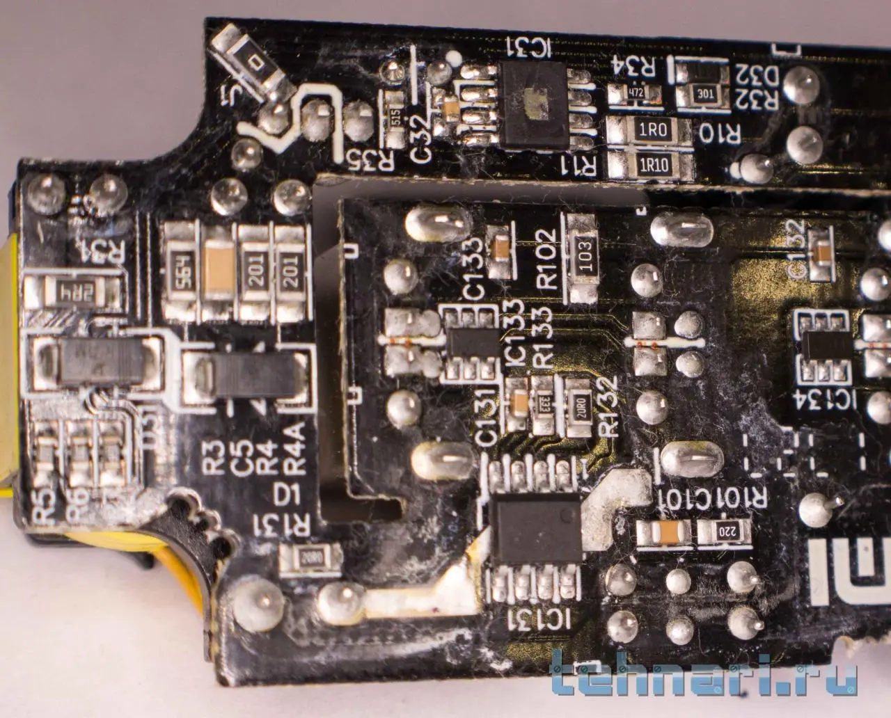

Сделал фото, но как ....

Микруха возможно AP3776B сравните плату с шитом.

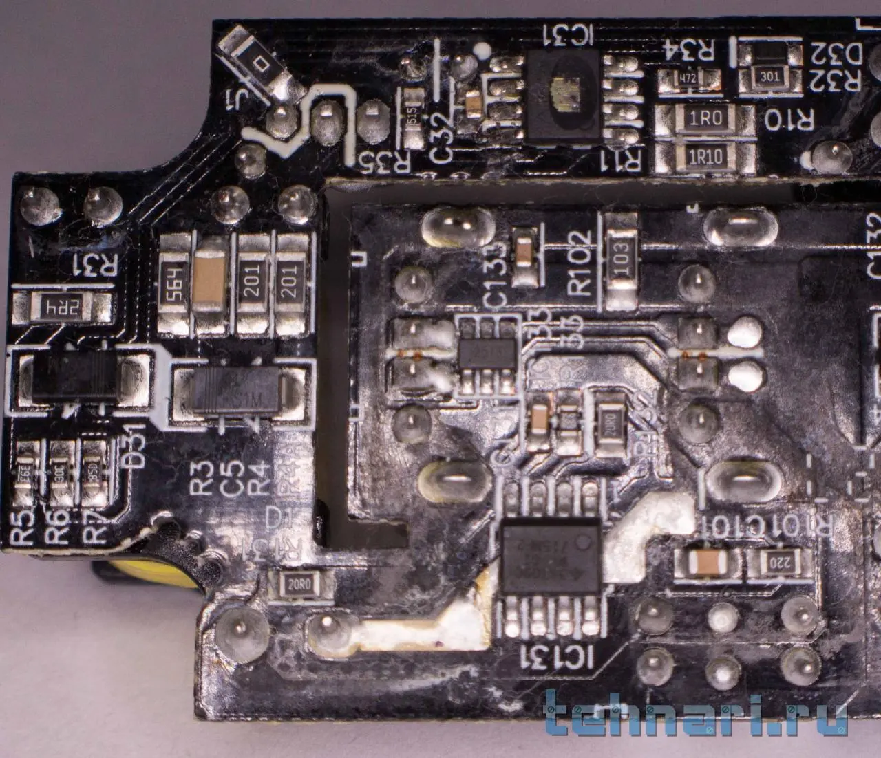

Очень может быть что Вы правы. По крайней мере на первом фото я был озадачен сопротивлением 510 килоом, идущим на затвор ключа откуда то, но в приведенном Вами даташите оно присутствует… Да, фото неудачное, даже первое было получше. Темный лак очень, дорожки под ним не видно. Нужно подобрать правильный угол съёмки, причём именно с хорошим освещением
Вот ещё две фотографии
