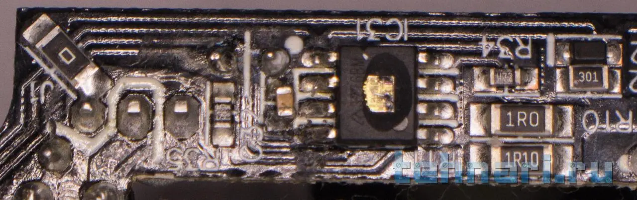

Сгорела USB зарядка в удлинителе Xiaomi
  • Автор темы Автор темы Sprut

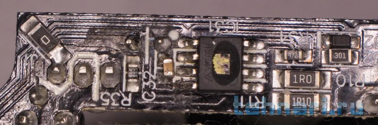

Вот ещё две фотографии
Вот как серединку на второй фотке осветили, точно также сфоткайте область ШИМ-контроллера. Чтобы было видно куда идут дорожки
Вот ещё 3 фото

Микруха возможно AP3776B сравните плату с шитом.

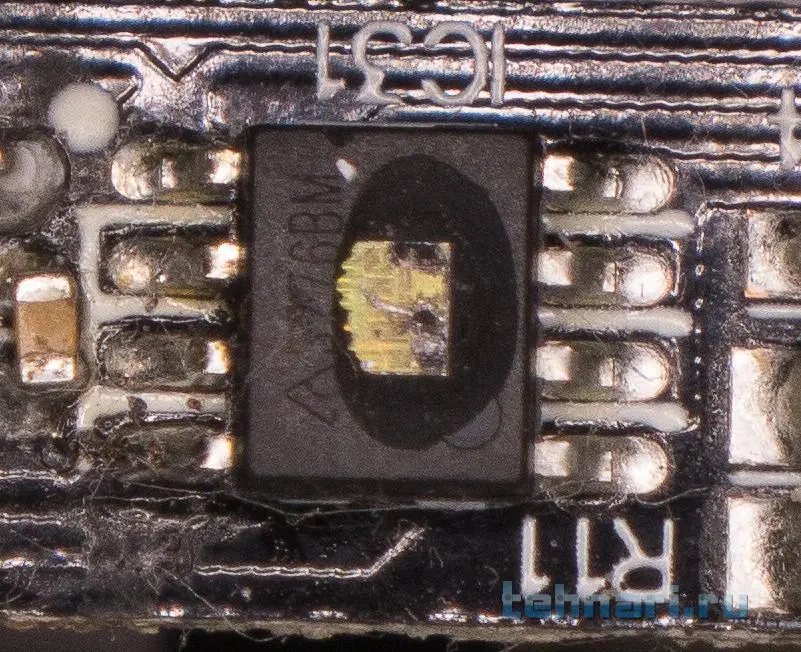

Вот только сейчас мне удалось рассмотреть цифры на детальке. Да они очень похожи на 3776, вот только не "В", а "ВМ" .

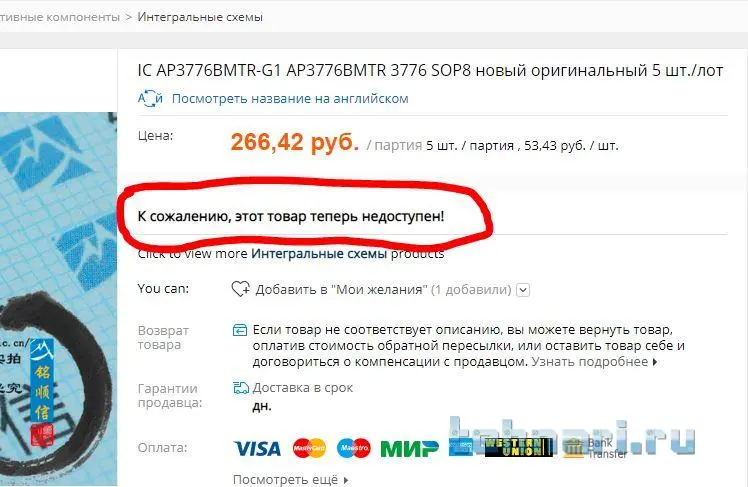

Попутно следующий вопрос: где эту детальку можно купить?(Москва), поиск через инет не чего не дал.
Похоже микрушка достаточно редкая… Не факт что найдется. Кстати, весь даташит пересмотрел, и не увидел рабочей частоты
Не важно, она вообще маркируется как 3776BM-G1.
А вот тут облом видимо, она встречается только в китайских магазинах типа таобао. Даже на алике нет, не говоря о русских магазинах...
Да, только за такие деньги- смысл её ремонтить!

:apl:Она вроде. Как я не нашёл то..
Судя по шиту с чипидипа она.
Обвязку проверить не забудьте тоже, особенно ключ
Нет, ключ там внешний. Внимательнее на фото посмотрите. Хотя похоже что он целый, истоковые резисторы не сгорели
