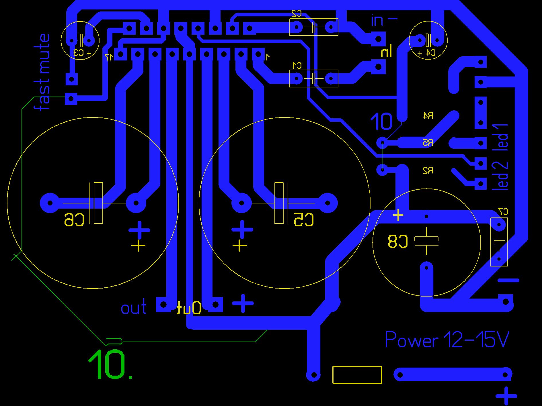

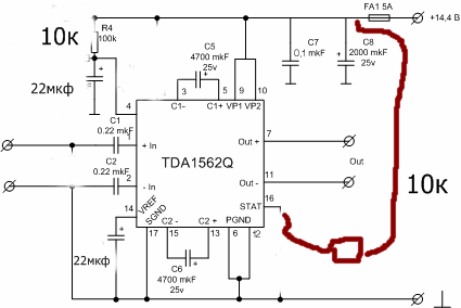

Скинь фото платы усилителя. 1562 имеет несколько схем сборки обвески - а твою так никто и не увидел.
ну местами менять почему нельзя 3 и 5 ноги заряжают ведь кондер он исправный дополнительно еще другой ставил же и расчитаны они на 25в .а вот 13 и 15 ноги ничего не происходить хоть есть там кондер или нет усь работает но на пол мощности а дальше захлебывается. вот по этой схеме собирал но без режима мюте и стендбай

Мощность в вольтах. Бред какой-то. Я схему просил:) а не плату:) судя по мощности в вольтах - программа немного неадекватная:)

Мощность в вольтах. Бред какой-то. Я схему просил:) а не плату:) судя по мощности в вольтах - программа немного неадекватная:)[/QUO какая мощность в вольтах ты о чем воще?
да на плате надпись POWER с последующим номиналом после цифр в виде V. Улыбнуло.
А без вмешательства схема? На этой нет несколько деталей. Резистор от standby срежь до 1кОм.
