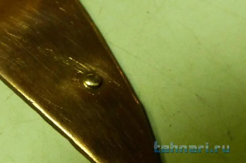

Муторная работа, клёпочки, ещё и оправку делать под головку,
да и отпустить бы надо на всякий-який.
    17.7 KB · Просмотры: 78
Вот попробовал вроде получается.
А зачем ты обтачивал тело? Просто взять подходящую по диаметру проволоку, а головку сформировать молотком.

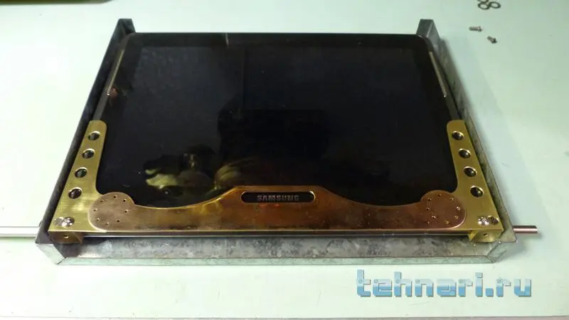

Нагнул латуни на боковины, всё думаю травить ли рисунок на них.
Где бы её взять, медной любого диаметра полно, а вот латунь нашёл кусочек.
на стимпанкере тема была про заклёпки. Ножки от стартера лампы дневного света. Они бывают из алюминия и латуни.
Продолжаю, подгоняю боковые накладки, всё таки решил травить рисунок.

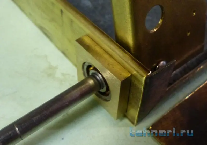

Сделал "фланцы" для подшипников, вручную,
ножовка и напильники, из подобной железки.
В ранней юности, на различных моделях, крепил подшипники пайкой внешней обоймы прямо к корпусу, крышечки делал чисто декоративные.
Ну и удачи, как всегда внимательно слежу..
Ну тут у меня подшипники, так для "поддержки штанов",
можно было обойтись втулками или просто отверстиями в бронзе.

В ранней юности, на различных моделях, крепил подшипники пайкой внешней обоймы прямо к корпусу.
Я много раз это делал и очень успешно ... :)
